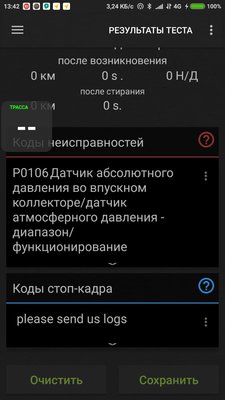

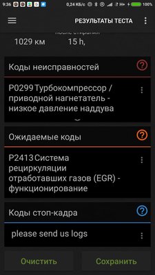

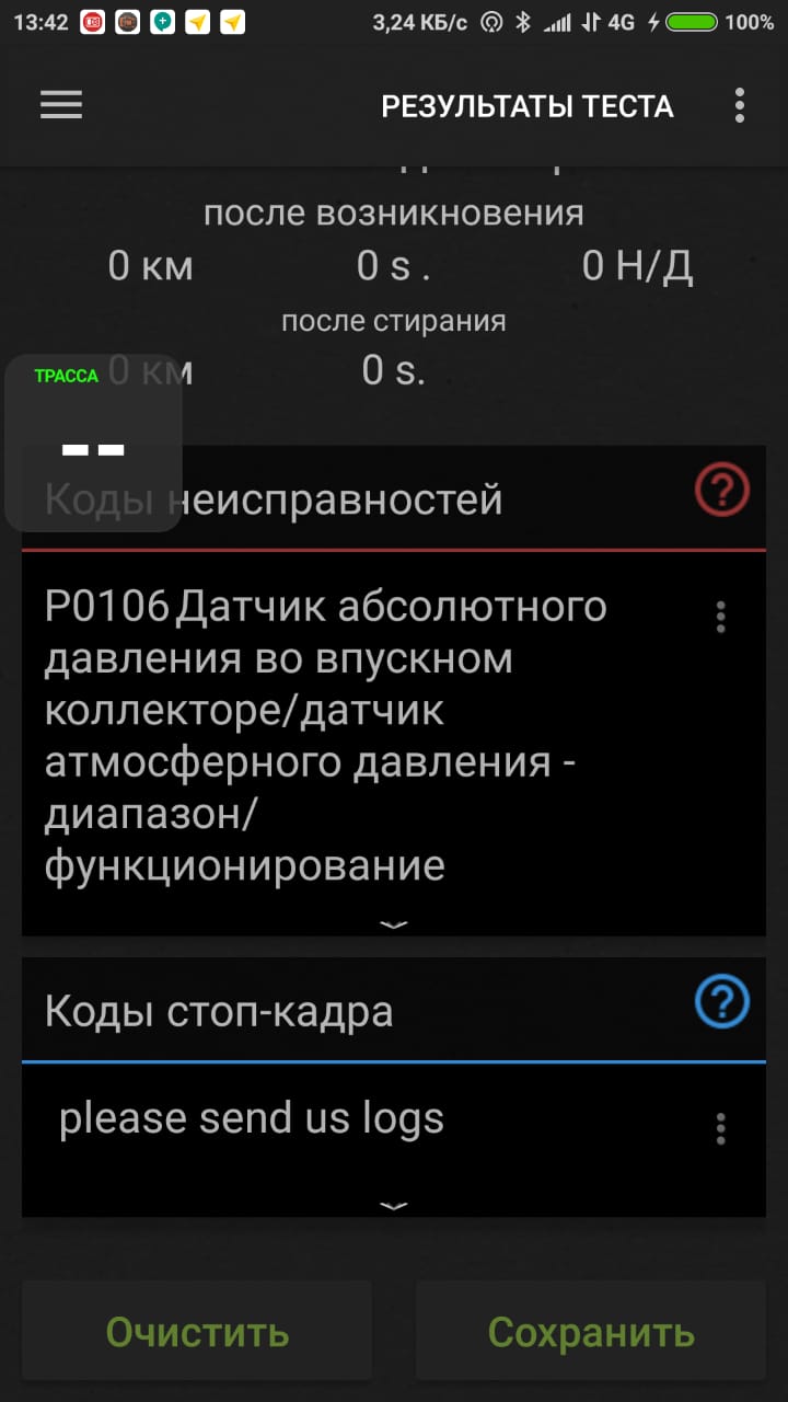

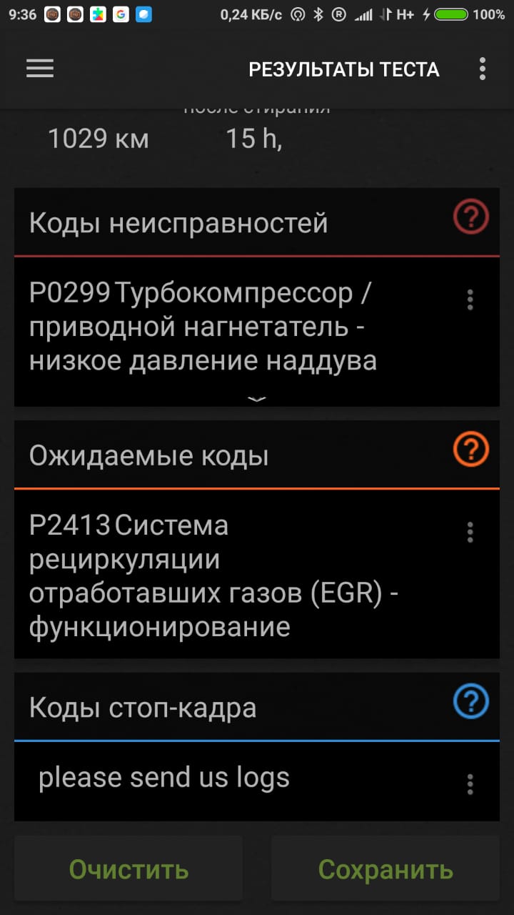

Вдруг потерял динамику при разгоне, elm327 показывает низкое давление во впускном коллекторе, иногда ошибка P0299, 1 раз P0106 (когда после разгона бросаешь совсем газ, давление падает 70КПа иногда, возможно и ниже как то было из-за этого ошибка видимо)

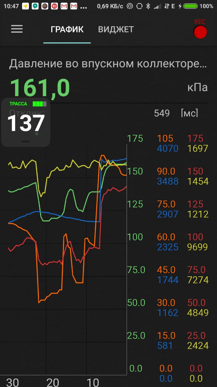

При разгоне макс давление на 3 передаче 135КПА, на тапке в пол 4й до 161КПА, должно быть до 230 примерно.

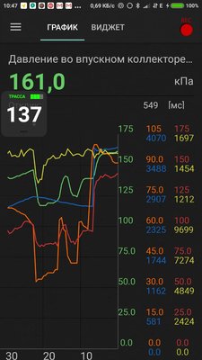

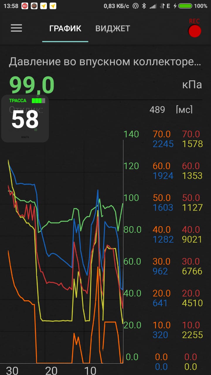

по графикам:
  • зелёный - давление в впускном коллекторе кПа
    красный - расход вбираемого воздуха г/с
    жёлтый давление в топливной рампе кПа - всё в норме, графики ровные
    оранж - положение педали акселератора %
    синий - обороты двигателя/мин

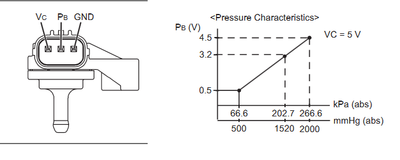

Сообщение Alex_IZA »

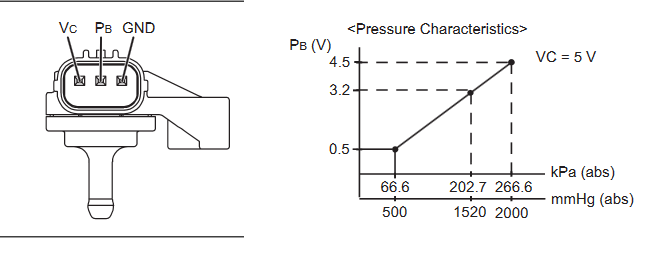

Вот так можно проверить датчик, но нужен насос с манометром:
Актуатор турбины кончено стоит проверить давлением, но нужен уже вакуумный насос с манометром.

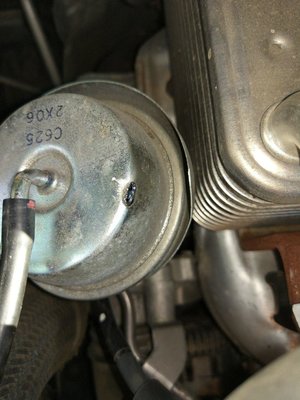

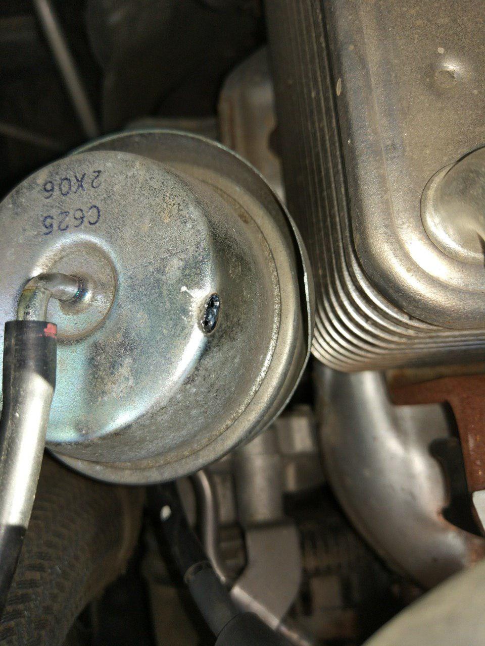

Блин! :]:-O: :nezl6: :=-O:
вакуумник этот актуатора, на нем (зачем?) сбоку 2 дырочки, судя по следам были замазаны эпоксидкой, она в жару видать отвалилась.
через них когда дуешь в трубочку свистит, заткнул и актуатор даже ртом двигается.
поехал за поксиполом.
Сообщения: 57487
Поблагодарили: 4803 раза
Re: нет тяги, мало давление boost МСК
А это какай то рукастый чел, провод уронил и коротнул.......
mrCS
Сообщения: 261
Зарегистрирован: 16 мар 2014, 18:31
Мой автомобиль(и):: PIV 5dr
Откуда: МО
Сообщение mrCS »
замазано явно эпоксидкой. фигасе уронил... 2 ровно аккуратно дырочки
Сообщения: 57487
Руки тряслись)
Там внизу генератор, может его проводом замкнули.
Но то что прожгло "сваркой" по фото это однозначно.
