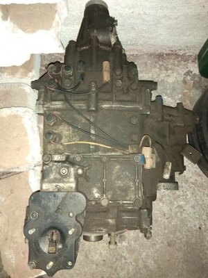

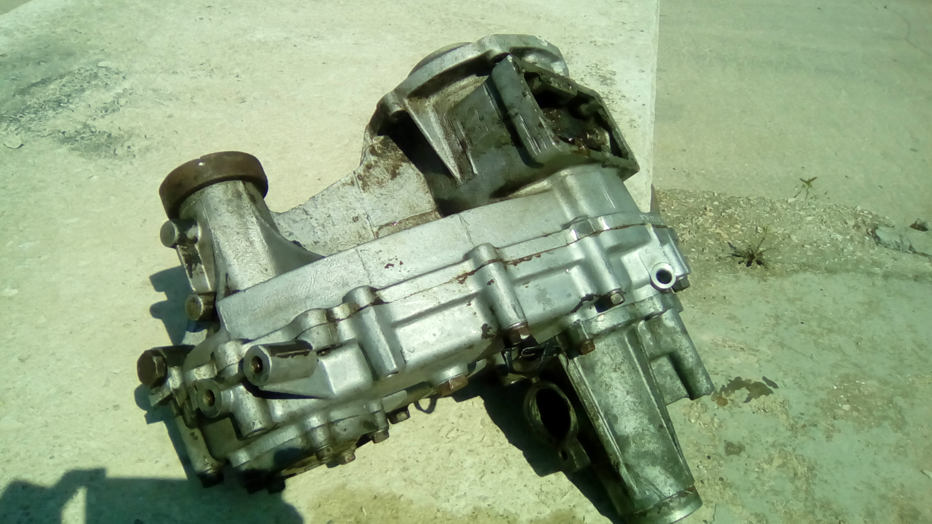

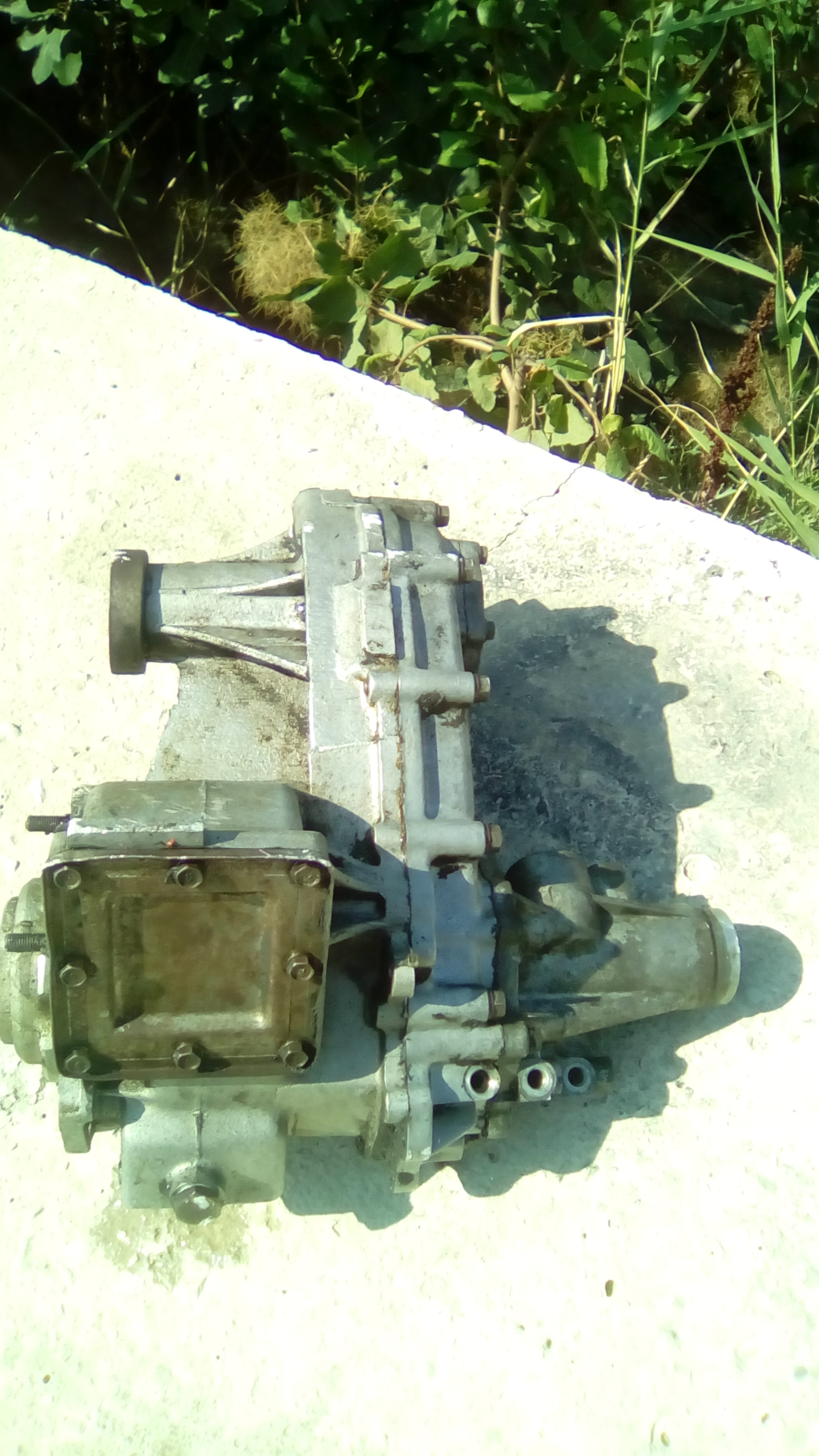

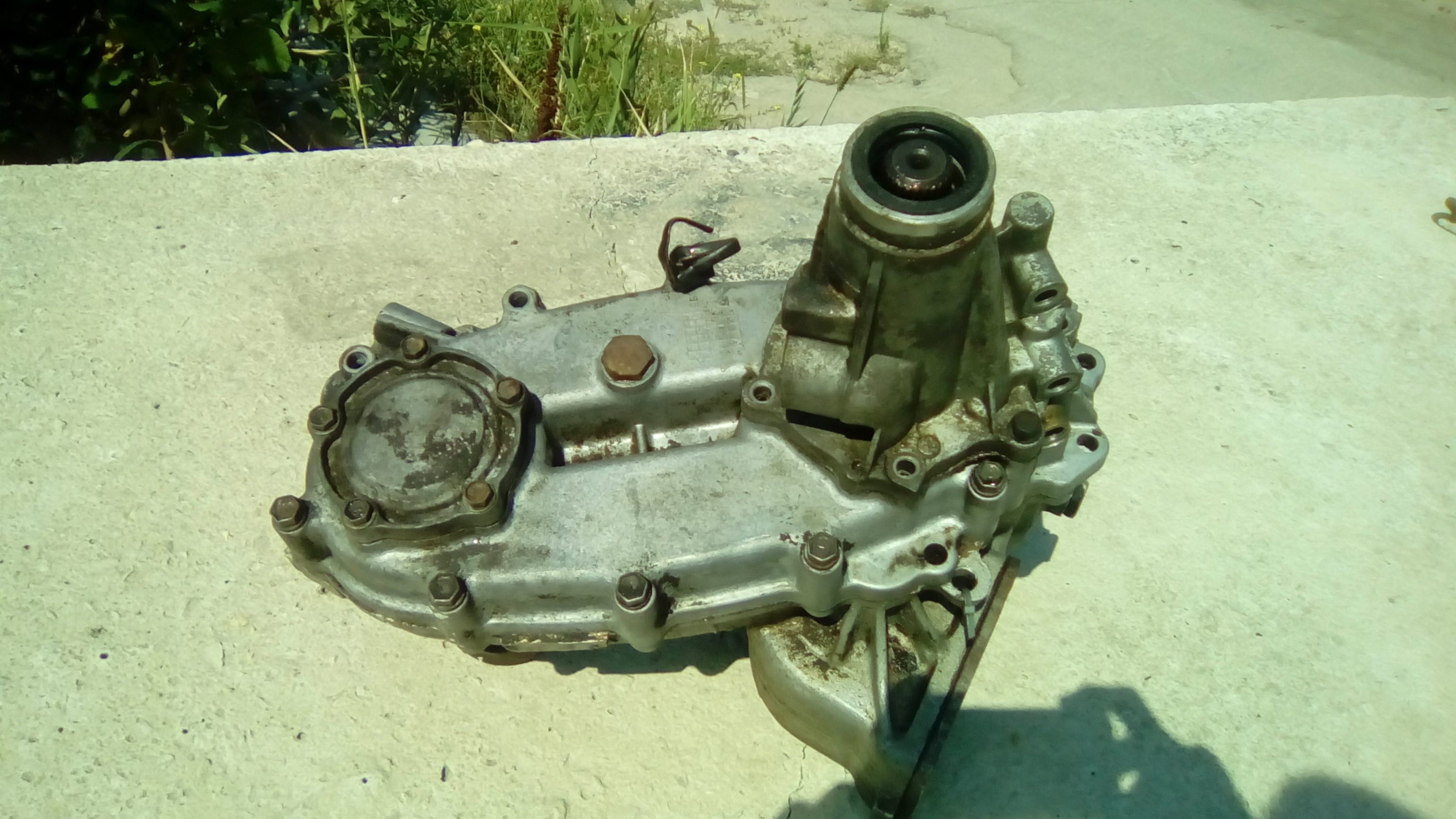

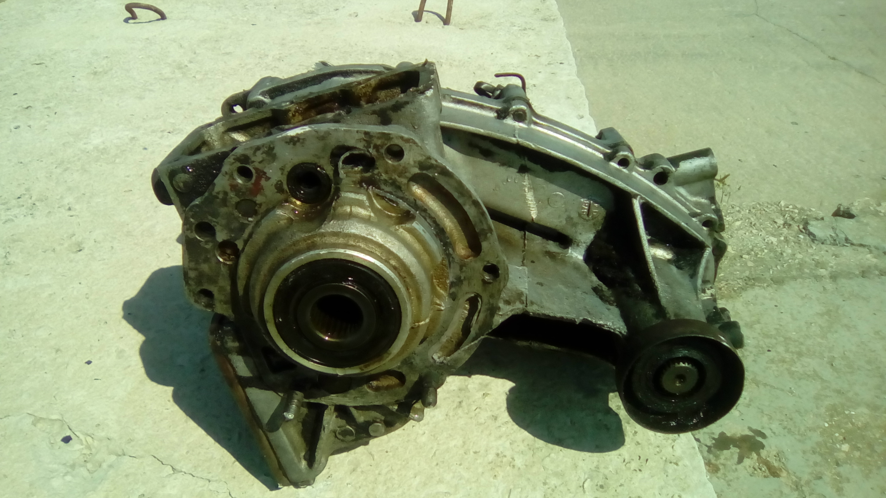

Всем доброго времени суток!
В нагрузку с машиной приобрел и РК.
Как оказалось - не от моего авто.
Предыдущий собственник говорит, что покупал РК как на Паджеро-2. 95 г.вып., МКПП (супепрселект), 2.8л. т.дизель.
Но - она явно без суперселекта ))
Но, возможно, и от Паджеро, но другой комплектации.
Прошу по фото, если кто узнает, помочь определить:
1. От какого авто эта раздатка?
2. Ну и, если кому нужно - пишите! Отправлю за недорого...
(состояние, вроде бы, норм....)
Заранее всем благодарен !!

По виду Малая суперселект.
Паджеро 2 - 2,5л. дизель(4d56) или 3л бензин (6G72) 12кл
прульная или нет - тяжело сказать.

Если вы собираетесь продавать то прочитайте правила данного форума, ценник и контактный телефон обязательны!!! а опознание девайса проходит в другом разделе, ни как не в теме о продаже Паджеро . а СС от 4м40 выглядит вот так :

Это от п2, мкпп парттайм, не суперселект! Хз какой руль, датчиков не видно, вилок не видно.
Сообщения: 57481
Поблагодарили: 4803 раза
Re: От чего раздатка
dmvarlamov писал(а):Это от п2, мкпп парттайм, не суперселект! Хз какой руль, датчиков не видно, вилок не видно.
Так валы то видны. :)
Пруль малая.

Почему пруль? Штоки справа по ходу авто, для мкпп это лруль. Правильно?
Сообщения: 57481
Сорри. Конечно правильно.)
Но это вообще раздатка с древней делики. Там нет вариантов зеркальности.
Вообщем нужно сдать в металлом, или на грузило)))
