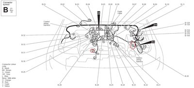

Проверить отмеченные разъёмы, и жгут отмеченный пунктиром.

SNOOPER писал(а):Проверить отмеченные разъёмы, и жгут отмеченный пунктиром.
Матка Боска! :%): ::-D: Спасибо!
Попробую, конечно, поискать их на натуре и переткнуть ;-) Какие еще варианты решения проблемы могут быть?

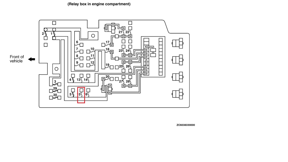

Посмотри не оплавился ли предохранитель 15 в блоке под капотом.

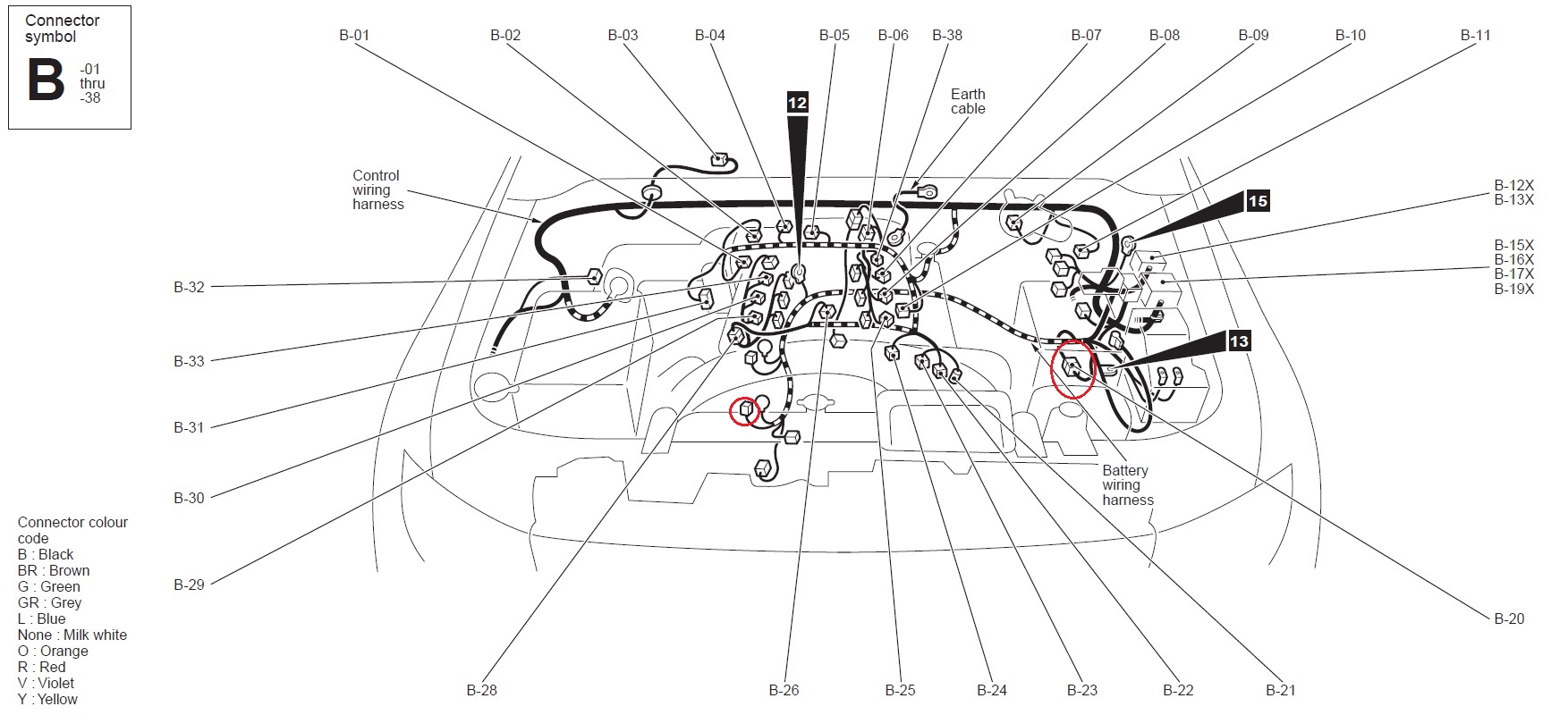

Погода наладилась и я смог поковыряться с машиной. Безрезультатно... :-( Разъем, отмеченный кружком справа я так и не нашел. Но в поисках переткнул все разъемы, которые увидел :-) Разъем отмеченный кружком слева я, вроде бы, обнаружил(хотя, возможно, что это не он, т.к внизу, фактически у переднего моста, виден еще один разъем до которого из-под капота я добраться не могу). Тоже переткнул. Поворотники и аварийка не заработали. :-( По моему схема и расположение разъемов "на местности" не совсем совпадает.

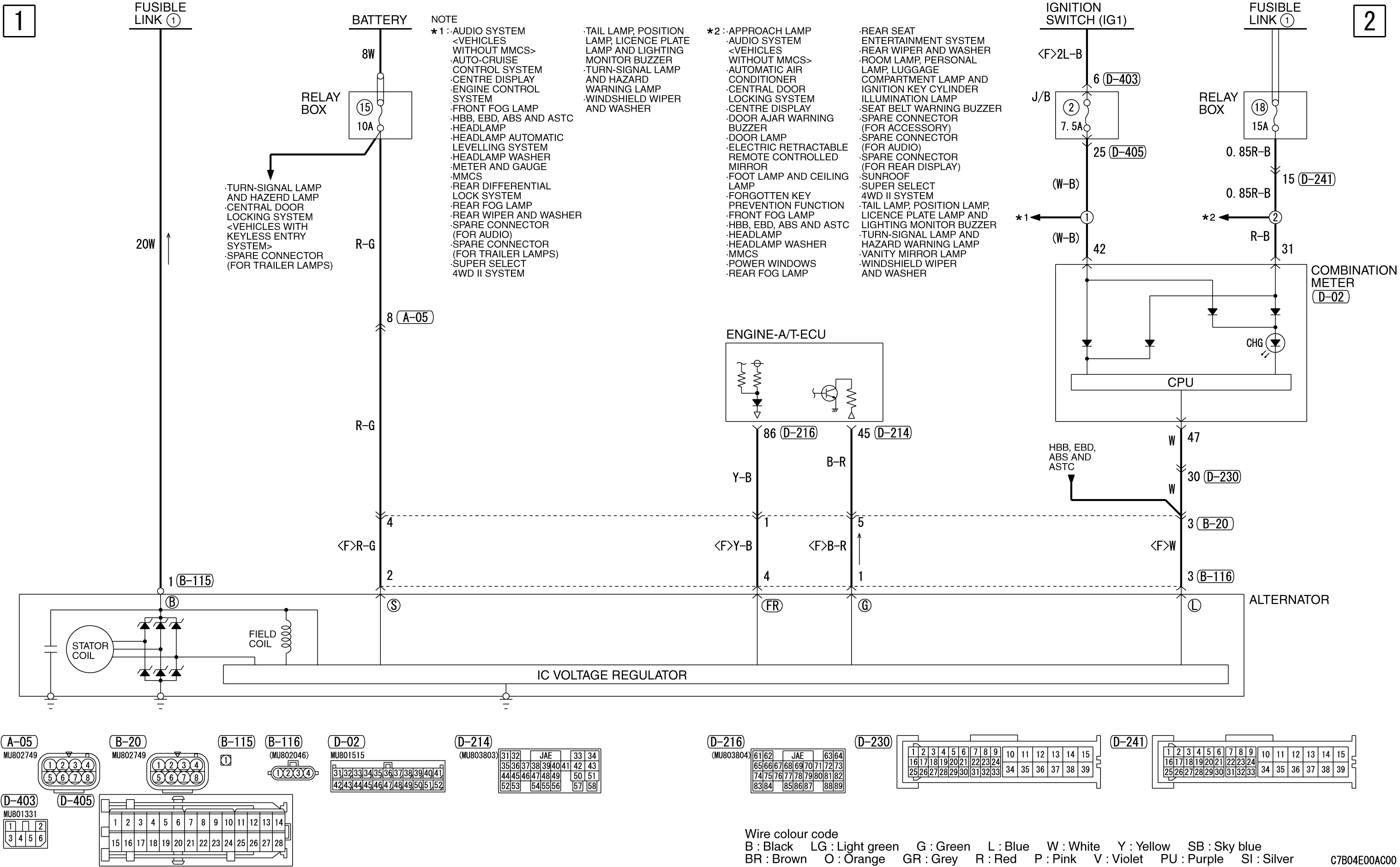

Сообщения: 57459
Благодарил (а): 1023 раза
Поблагодарили: 4792 раза
Re: Загорелась лампа зарядки АКБ.
Конечно может.
Но нужно прозвонить что там есть на гене.
Нас интересует S контакт.
На нём должно быть 12 вольт постоянно.
Если они отсутствуют, будет перезаряд.
Прозвони, и подай плюс на прямую, посмотри что будет.

Сообщения: 57459
По схеме все висит на одном преде.
А провод тонкий в разъёме во втором посадочном месте. Красный с зеленым
