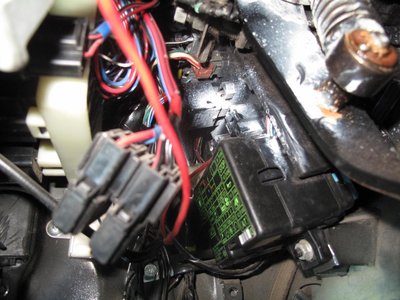

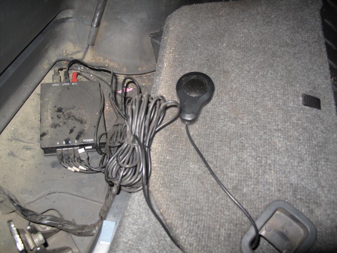

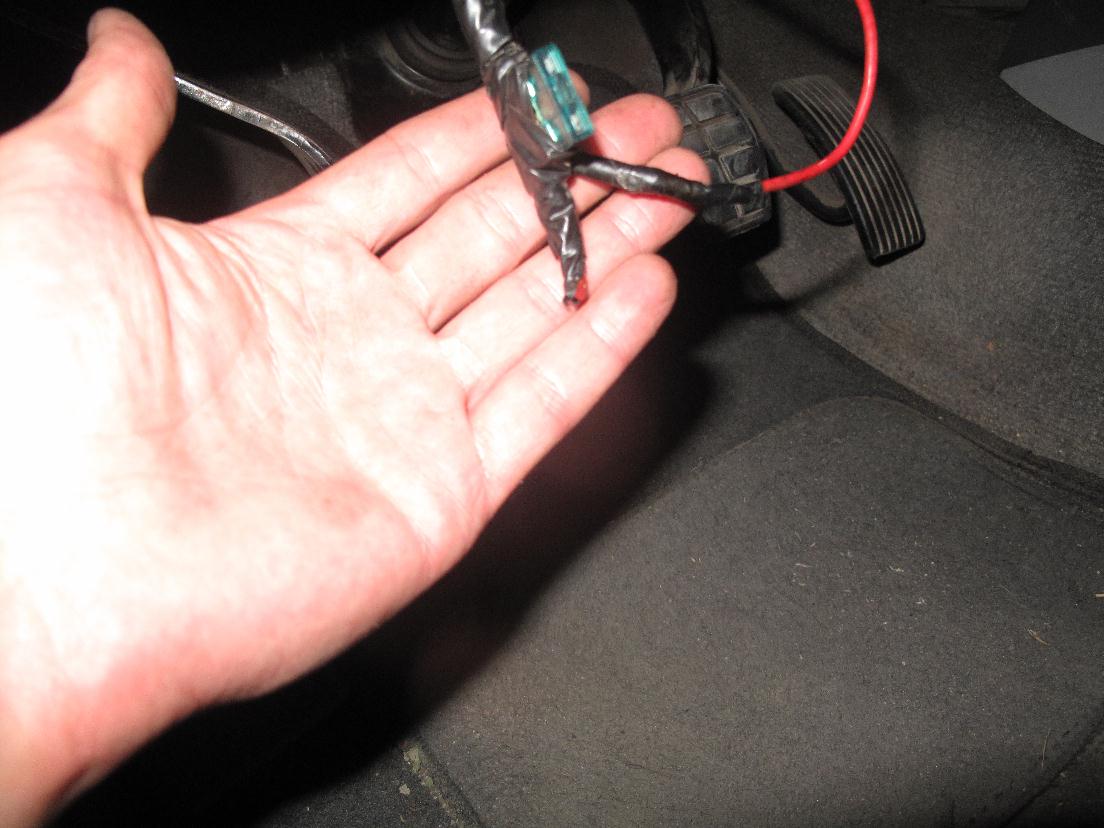

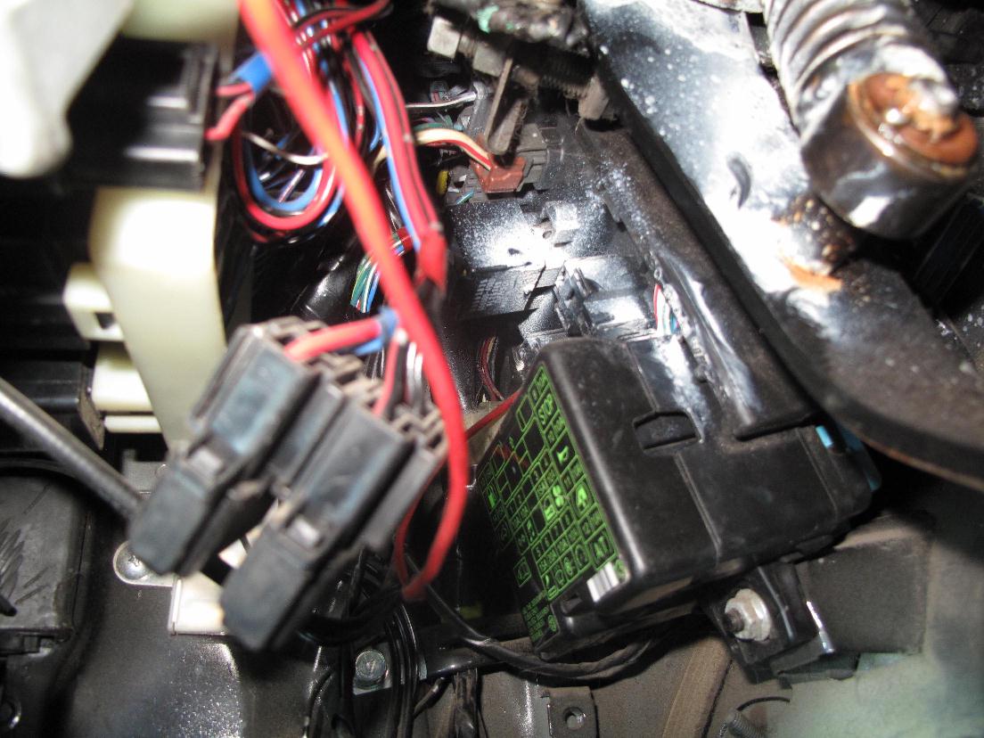

Как сказал, машина нужна... В багажнике есть какая-то коробка. Отключил питание (павер) - не помогло. Под рулем скрутка неизвестная - обрезал - не помогло.
Что делать? )
под рулем
под рулем
в багажнике
в багажнике

На первой фотке парктроник

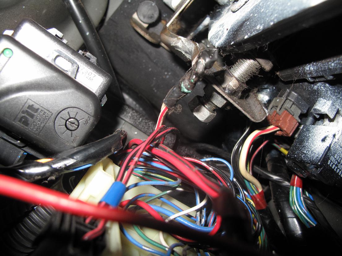

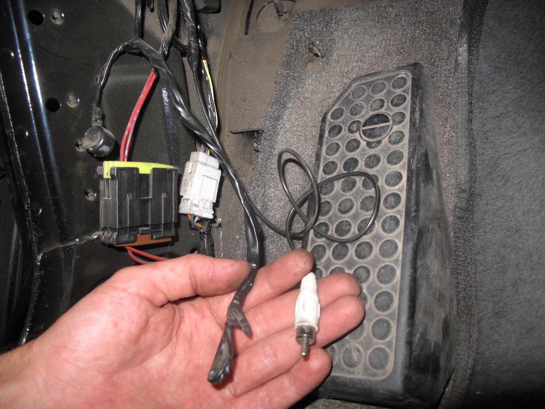

врядли это что-то даст, но еще фото:
слева внизу в салоне.<br />одно ответвление скрутки в подкапотное, второй - где-то высоко под руль, далеко так не видать.
коробочку &quot;pit&quot; отключал - при подсоединении аккумулятора сходу сигнализация (явно глде-то у левого преднего колеса звук, но не нашел где. чтоб звучало сейчас нельзя - соседи спят, а орет громче моего сигнала)
коробочку "pit" отключал - при подсоединении аккумулятора сходу сигнализация (явно глде-то у левого преднего колеса звук, но не нашел где. чтоб звучало сейчас нельзя - соседи спят, а орет громче моего сигнала)

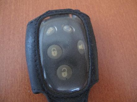

Начать следует с того, что на обратной стороне брелка есть наименование производитедя, по нему и определить, что за сига стоит, почитать гугл, там написано думаю какие способы есть у данной стгналки. А далее искать где блок. И аккуратно распутывая востановить штатную проводку и выкинуть эту сигу.

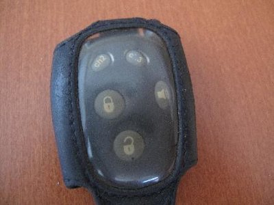

Ранил! Похоже, у меня "Sheriff tx1060". То, что на фото IMG_2699.JPG мне казалось мелким динамиком, это "кнопка VALET" этой сигналки. Без проблем находится как привязать брелок с
в процессе написания и искал.. попалось мне "У многих автосигнализаций имеется волшебная кнопка Valet с помощью которой можно отключить сигнализацию без брелка. Данную кнопку как правило прячут где то в салоне, в потайном месте. "
и пошел тестить. Да простят меня соседи! Ночь... Не сработала кнопка (кстати, я там что-то отрезал..). Но сейчас уже спать иду, гляди, завтра есть шанс и без помощи электрика разобраться.

Таки помогли мне, благодарю! Отключил сам. Теперь как будет время, поеду куда-то на пустырь учиться брелок привязывать. А еще там режимы всякие есть... ))))))
