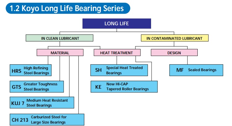

По оригиналу MB664611 бьется два артикула от Koyo
HC46T080805CS70 и 46T080805CS70, вроде бы и одинаковые, но по цене различаются.
Не могу понять есть ли между ними различия?
Может кто то более осведомлен и сможет подсказать в чем подвох, если он есть.

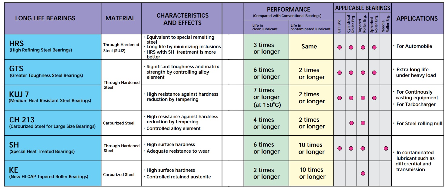

hc - hicap

Писал уже, поставил hi-cap читайте
