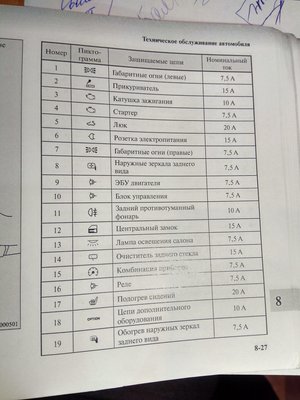

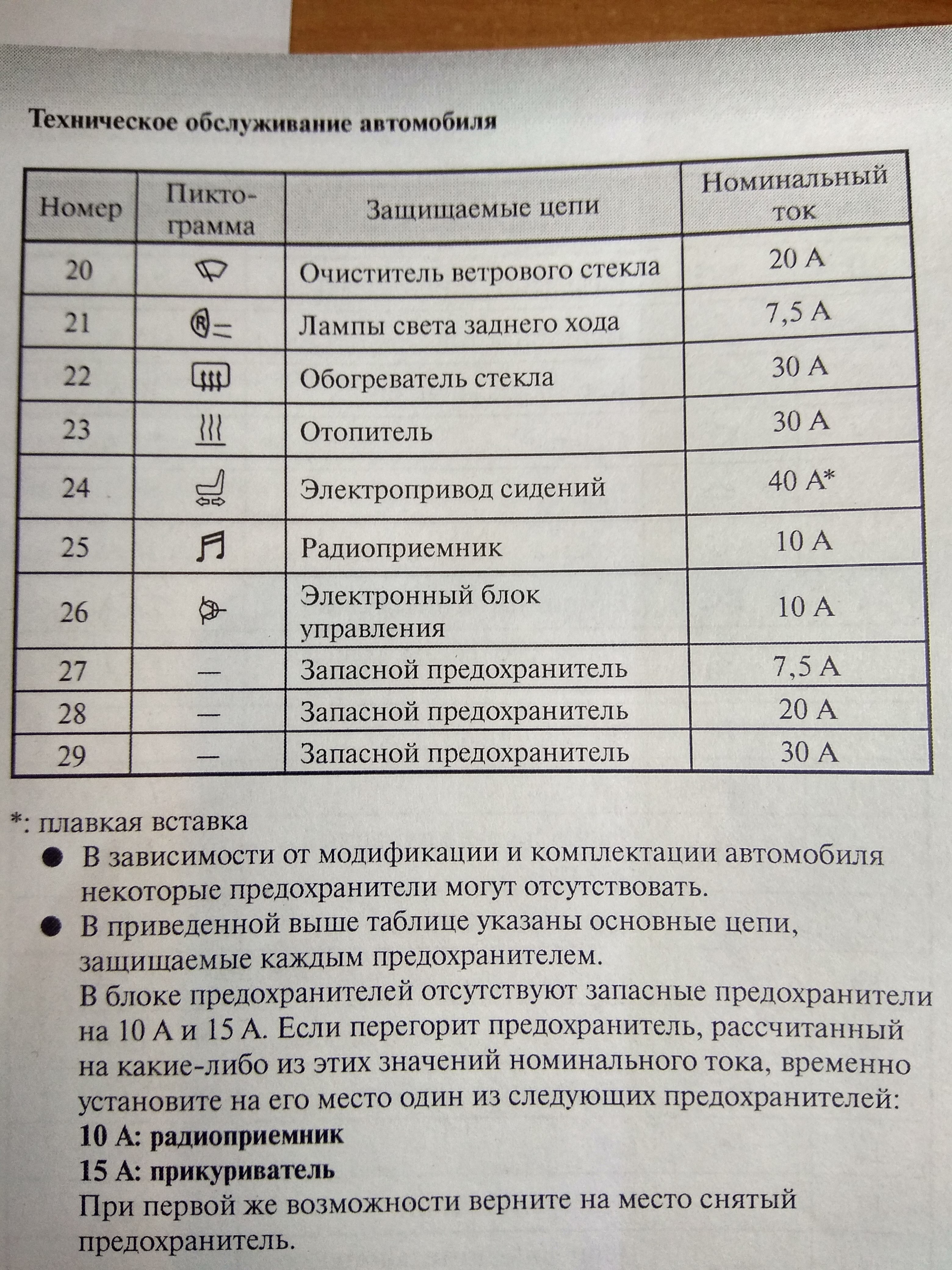

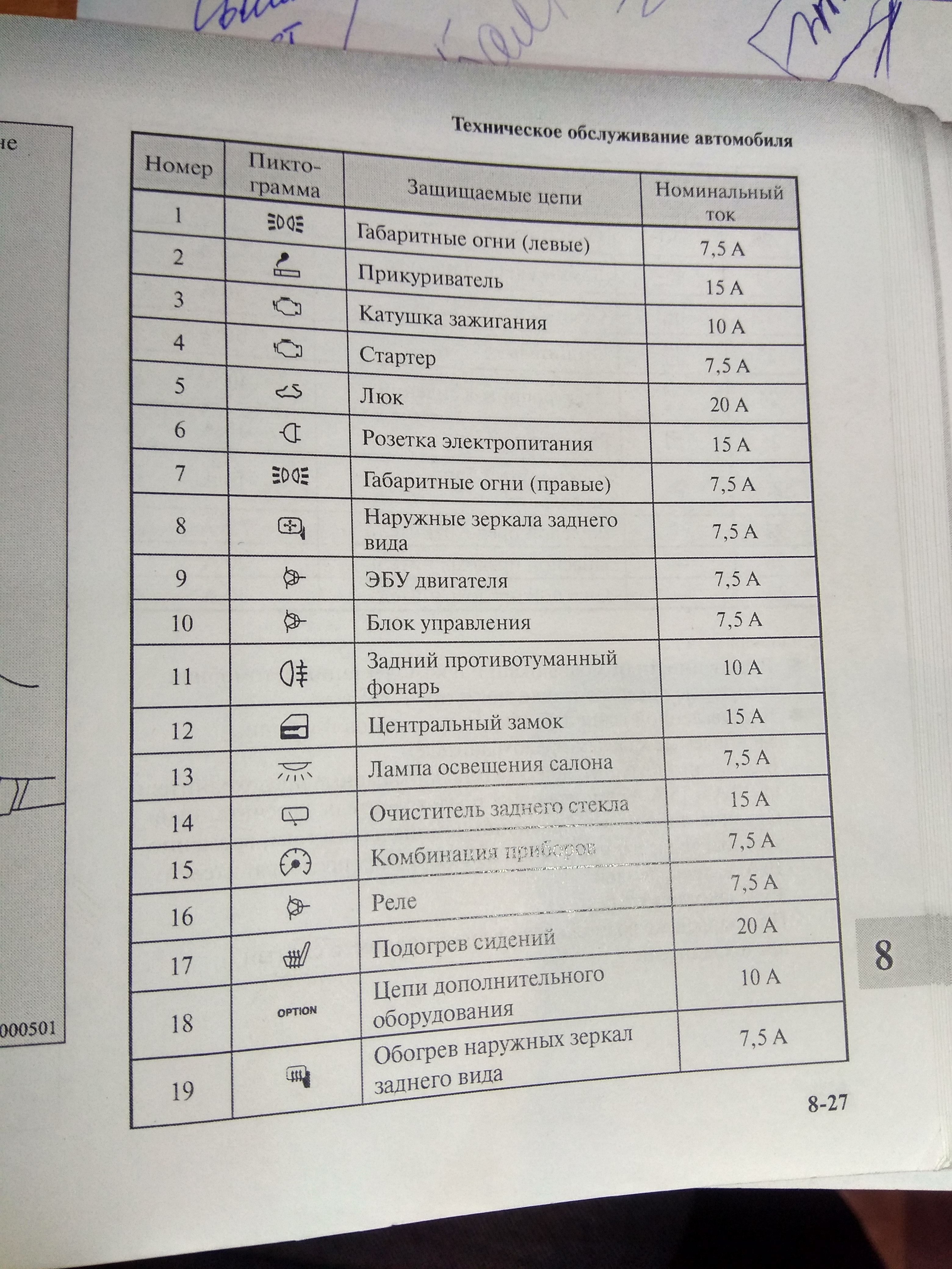

Свет в салоне +центральный замок +магнитола, на одном предохранителе, под рулём, там лампочка салона нарисована, типа полусолнышко лучами вниз

Я могу ошибаться, но на моей машине питание идет отдельно: Центральный замок - 12-предохранитель, Свет в салоне - 13-предохранитель, Магнитола - 25-предохранитель. На фото видно. Более того на 13-предохранителе нет питания "+12в". И судя по всему на ETACS не приходит питание. Центральный замок блокируется только когда ключ зажигания включен на ON, или когда машина заведена.Dimitriy566 писал(а):Свет в салоне +центральный замок +магнитола, на одном предохранителе, под рулём, там лампочка салона нарисована, типа полусолнышко лучами вниз

Потомучто ETACS имеет резервное питание через IGNITION, о чем я писал в личку и замком как раз ETACS и управляет.AlexT62 писал(а):Центральный замок блокируется только когда ключ зажигания включен на ON, или когда машина заведена.
13 пред (свет) и основное питание ETACS висят на одной шине.

Возможно у вас подругому, я описал как у меня, и про это вычитал на просторах тырнета. Недавно этот предохранитель менял, сжег его при установке магнитолы.AlexT62 писал(а):Я могу ошибаться, но на моей машине питание идет отдельно: Центральный замок - 12-предохранитель, Свет в салоне - 13-предохранитель, Магнитола - 25-предохранитель. На фото видно. Более того на 13-предохранителе нет питания "+12в". И судя по всему на ETACS не приходит питание. Центральный замок блокируется только когда ключ зажигания включен на ON, или когда машина заведена.Dimitriy566 писал(а):Свет в салоне +центральный замок +магнитола, на одном предохранителе, под рулём, там лампочка салона нарисована, типа полусолнышко лучами вниз

Согласен, что Свет и питание ETACS висят на одной шине, ... но не на одном предохранителе.J@hNnY писал(а): 13 пред (свет) и основное питание ETACS висят на одной шине.

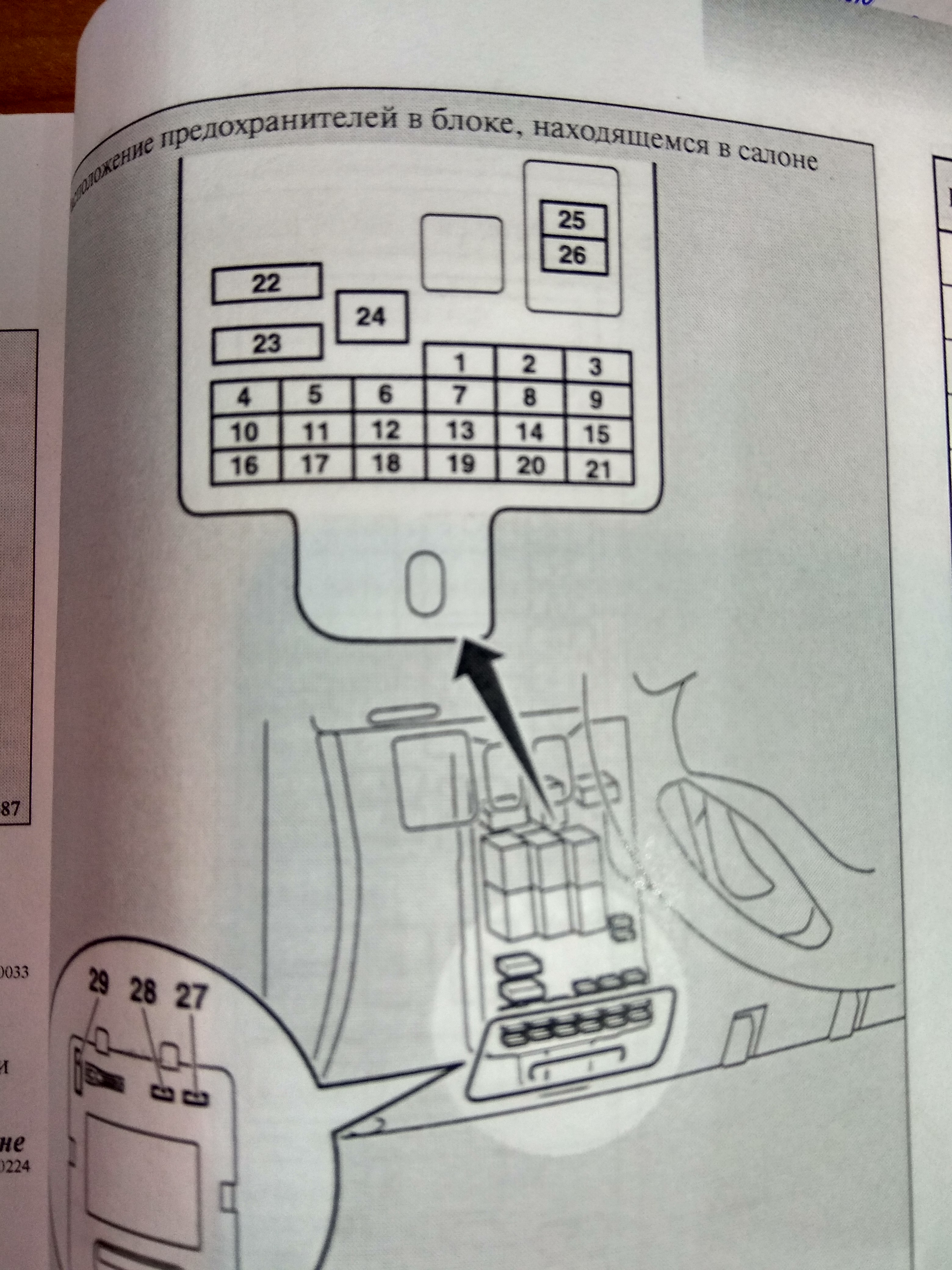

Полностью с Вами согласен. Я снял снизу всю защиту, чтоб добраться до блока предохранителей, но не получается выкроить время для основательной "прозвонки" этой шины и снятия этого блока.J@hNnY писал(а): Потомучто ETACS имеет резервное питание через IGNITION, о чем я писал в личку и замком как раз ETACS и управляет.

Раз пердохраниетли все целые - смотреть надо шину.AlexT62 писал(а):Согласен, что Свет и питание ETACS висят на одной шине, ... но не на одном предохранителе.J@hNnY писал(а): 13 пред (свет) и основное питание ETACS висят на одной шине.
На ETACS достаточно проверить разъемы C-218-пин 20 крайний провод и C-213-один толстый белый провод (См.Схему)AlexT62 писал(а):Полностью с Вами согласен. Я снял снизу всю защиту, чтоб добраться до блока предохранителей, но не получается выкроить время для основательной "прозвонки" этой шины и снятия этого блока.J@hNnY писал(а): Потомучто ETACS имеет резервное питание через IGNITION, о чем я писал в личку и замком как раз ETACS и управляет.
