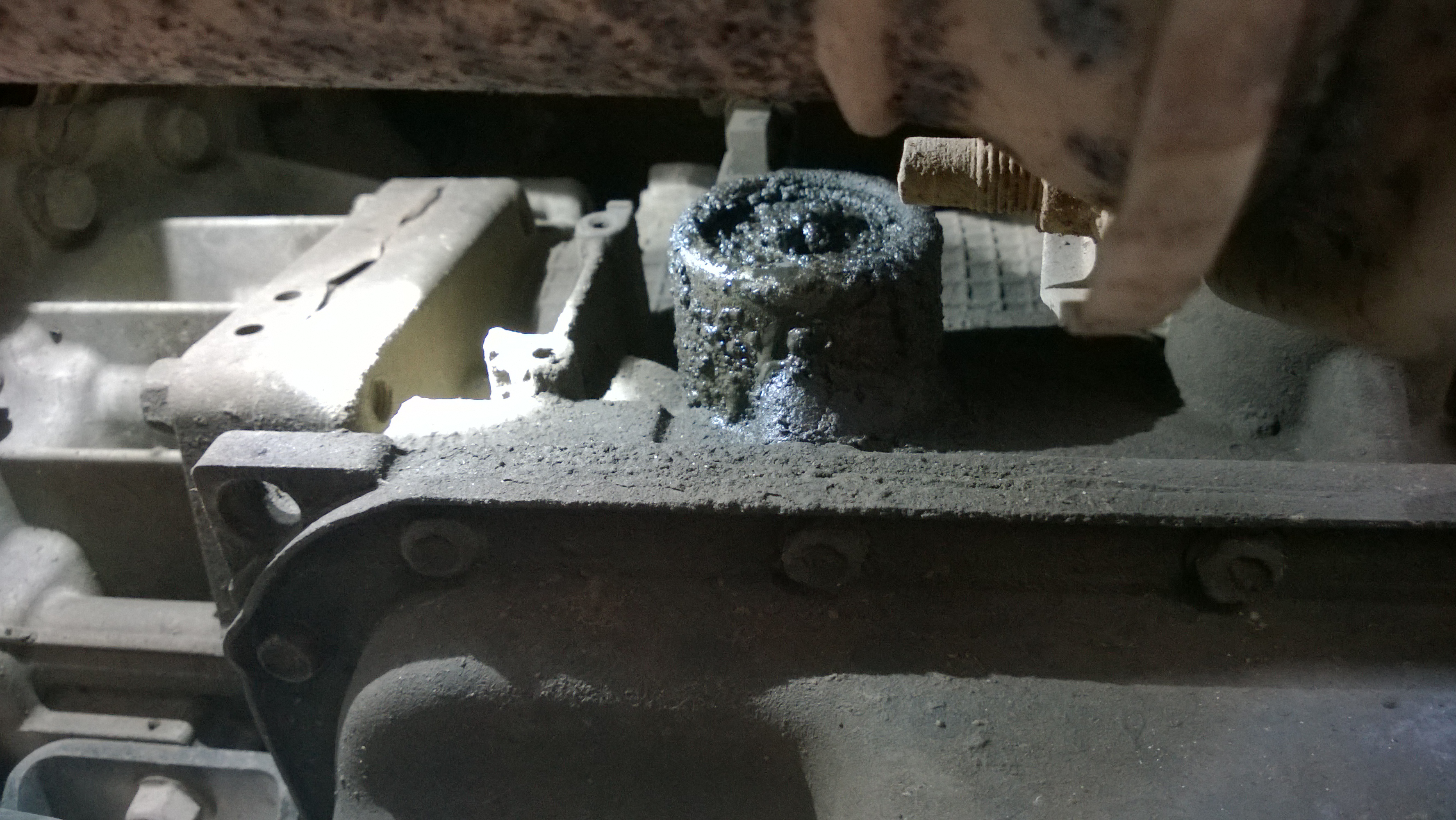

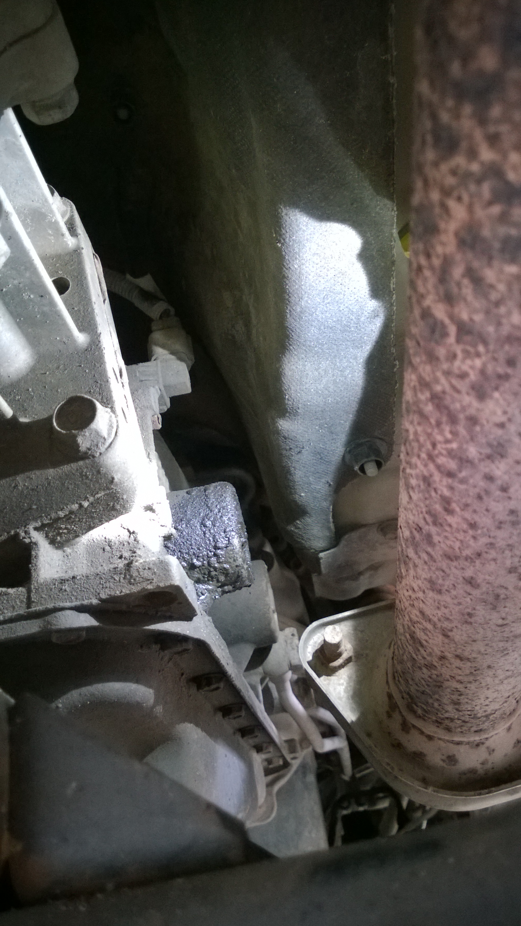

День добрый. Обнаружил отпотевания на АКПП по правой стороне, фото прилагаю.
собственно вопрос, что за выступ потеет? и как это устранить?

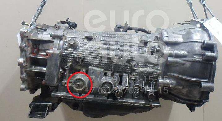

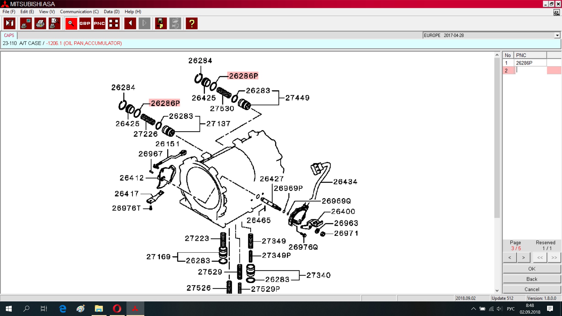

Потеет крышка аккумулятора. Не держит кольцо MD756675
Может и раковины в корпусе.
Нужно снимать, смотреть, менять.
