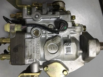

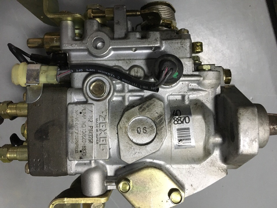

Ребят всем привет !
Автомобиль Pajero 2 4d56(турбо) акпп .

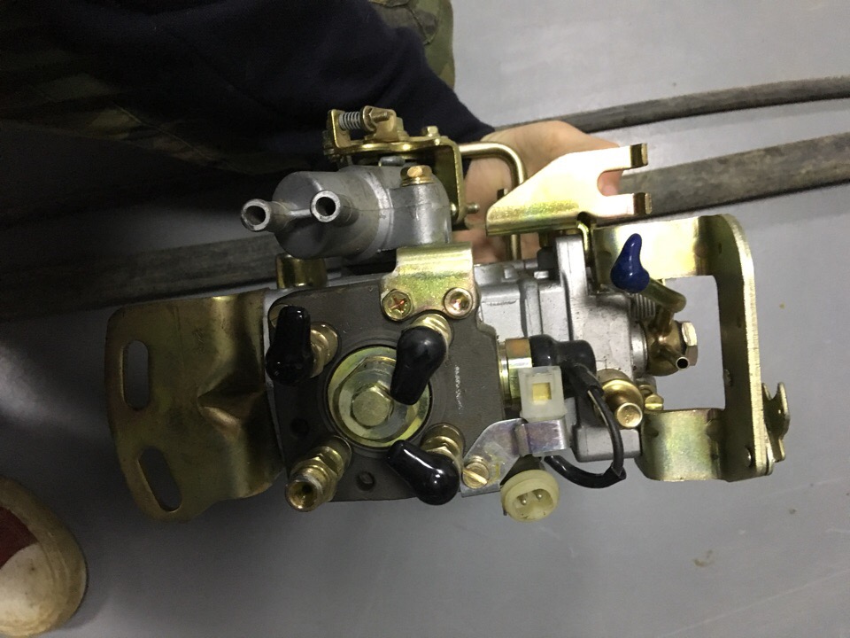

В общем умер у меня ТНВД и мне предложили вот такой насос (картинки ниже) , но он отличается от моего у моего есть "набалдашник" с трубкой на турбину , а у этого нету ... Но в целом они "одинаковы" .
Встанет ли он мне на 56й мотор , и что это за насос такой ?

Забивал , но ничего конкретного не нашел ..алексей - Маленький Мук писал(а):номера на ем есть так забей в поисковик яндекса

Re: Что это за ТНВД ? MD301931
Набалдашник, это корректор по наддуву, давлению.
Здесь его нет. Насос от не турбовой версии.
Но можно из двух один собрать)

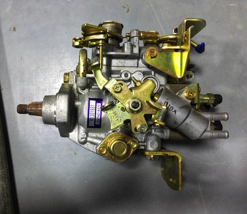

А если поставить его на турбованую версию ?SNOOPER писал(а):Набалдашник, это корректор по наддуву, давлению.

работа будет не совсем корректной, тот "набалдашник" меняет угол впрыска( слегка) в зависимости как дует турба.

Лёха.... Покусаю.алексей - Маленький Мук писал(а):работа будет не совсем корректной, тот "набалдашник" меняет угол впрыска( слегка) в зависимости как дует турба.
Какой нах угол?!
Величину подачи.
На турбовой версии будет не хватать топлива. Можно общую подачу поднять, но тогда на ХХ и до турбины будет многовато.

Понял!SNOOPER писал(а):Лёха.... Покусаю.алексей - Маленький Мук писал(а):работа будет не совсем корректной, тот "набалдашник" меняет угол впрыска( слегка) в зависимости как дует турба.
Какой нах угол?!
Величину подачи.
Значит лучше попробовать найти ТНВД от турбованной версии и не ковырять мозги.
Или существуют варианты адаптации такого топляка под турбодвижек? Хотя наверное пляски с бубном приведут к ремонту по круче.

А так можно ?алексей - Маленький Мук писал(а):Снять эту "бошку" и переставить на этот
Конструктивная особенность позволяет?
Как бы потом не вылелось в ремонт =)))
Поменяй крышки местами,там работы на пол часа с тремя перекурами.Прокладка под крышку продаётся отдельно.
И с этим насосом будет ездить и о каком ремонте идёт речь.
SNOOPER описал ситуацию.
я ничего не хочу сказать
тот факт, что в корпусе "нетурбового" ТНВД присутствует ограничительный штифт- видимо, никого не смущает
в корпусе "турбового" ТНВД эту функцию выполняет "лапка" корректора по наддуву
"лапка" подвижна- перемещение её есть функция от давления наддува
штифт, естессно, неподвижен
к чему всё это умничание- полноценный "турбо"-насос возможно получить только удалением штифта
а это- полный разбор насоса
как-то так
как-то так

Не смущает.Штифт не мешает установке и работе корректора и стоит дальше конца центробежного регулятора.Удалить его можно сняв крышку.Зачем разбирать полностью.
