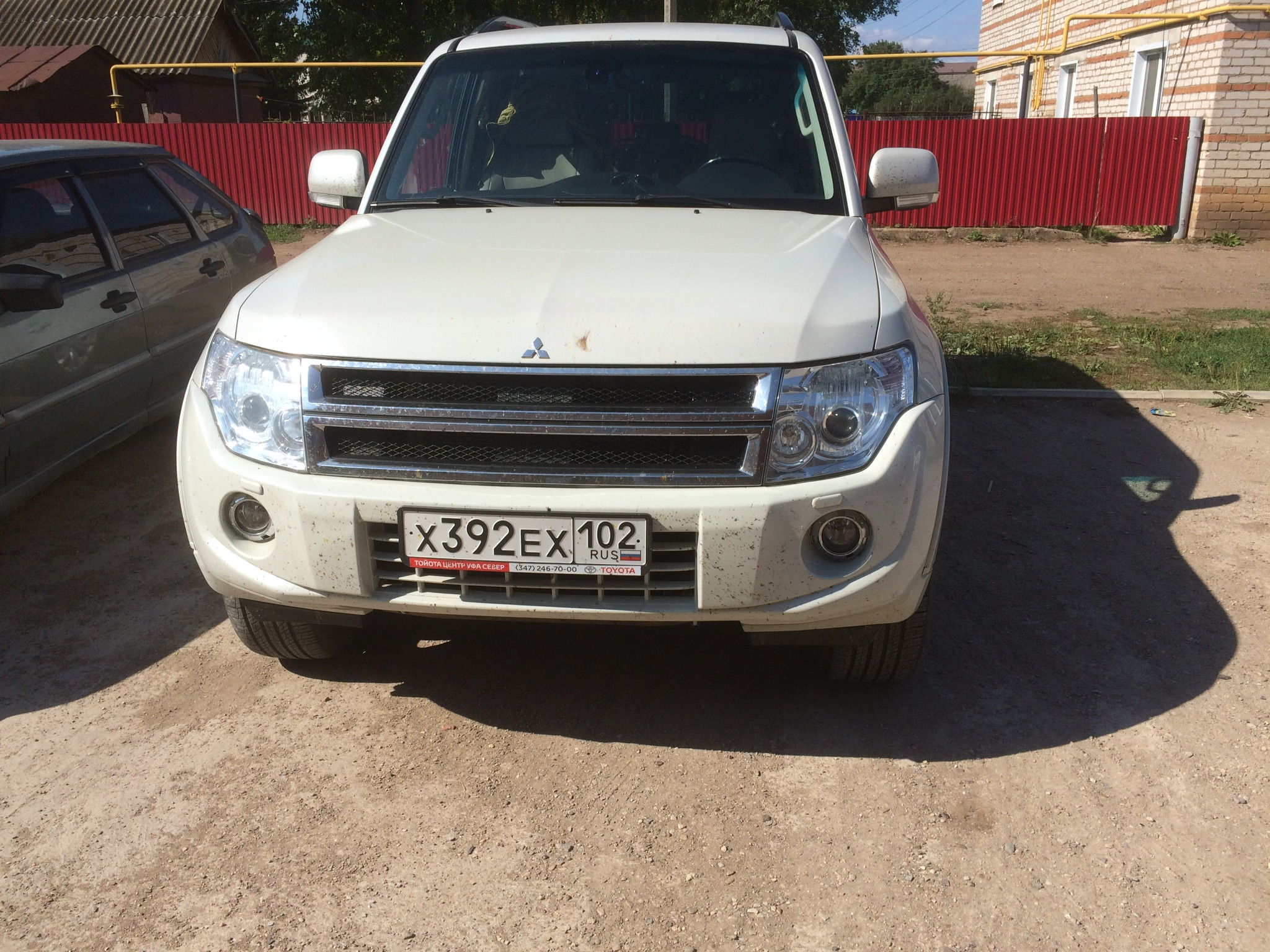

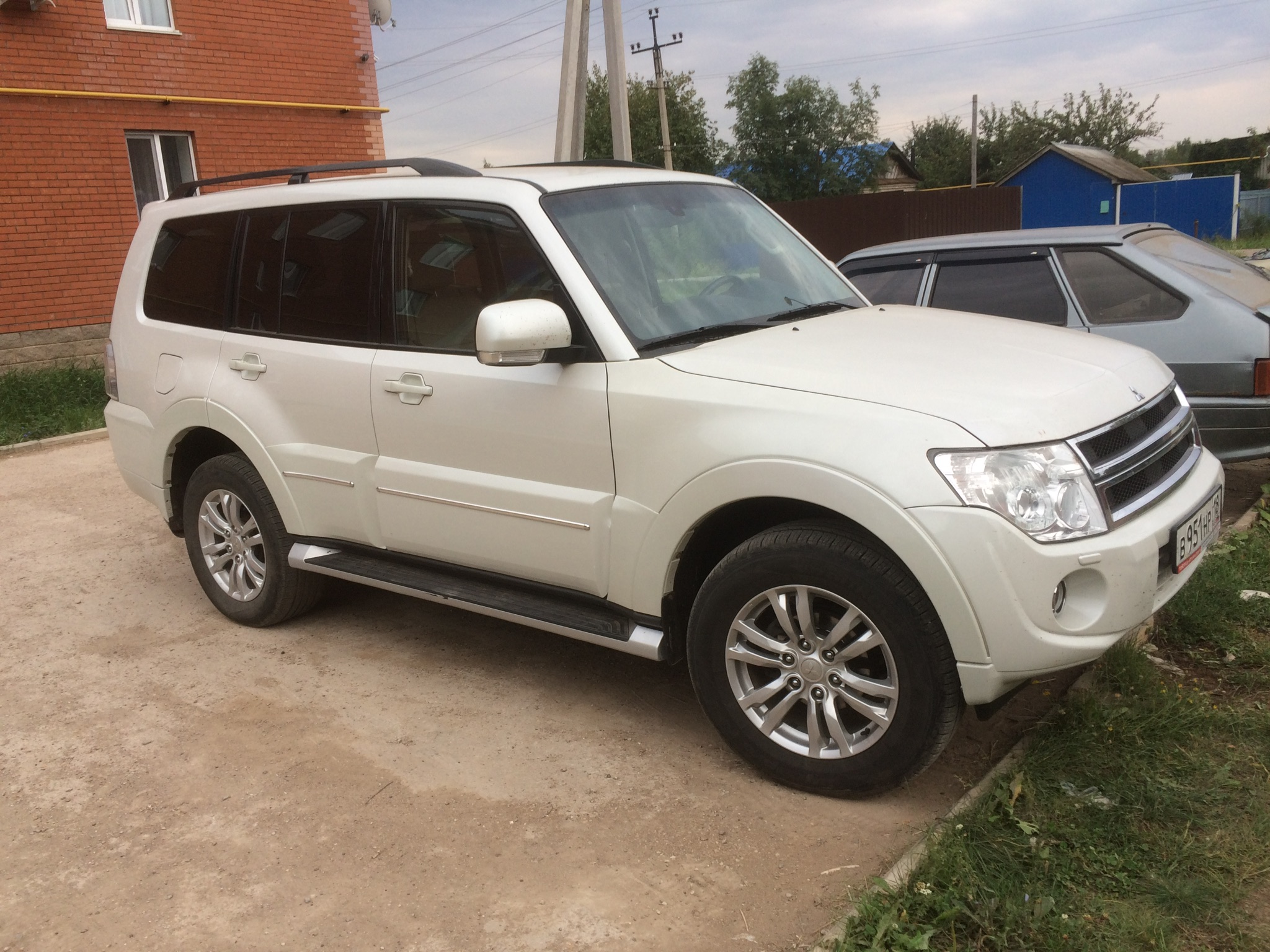

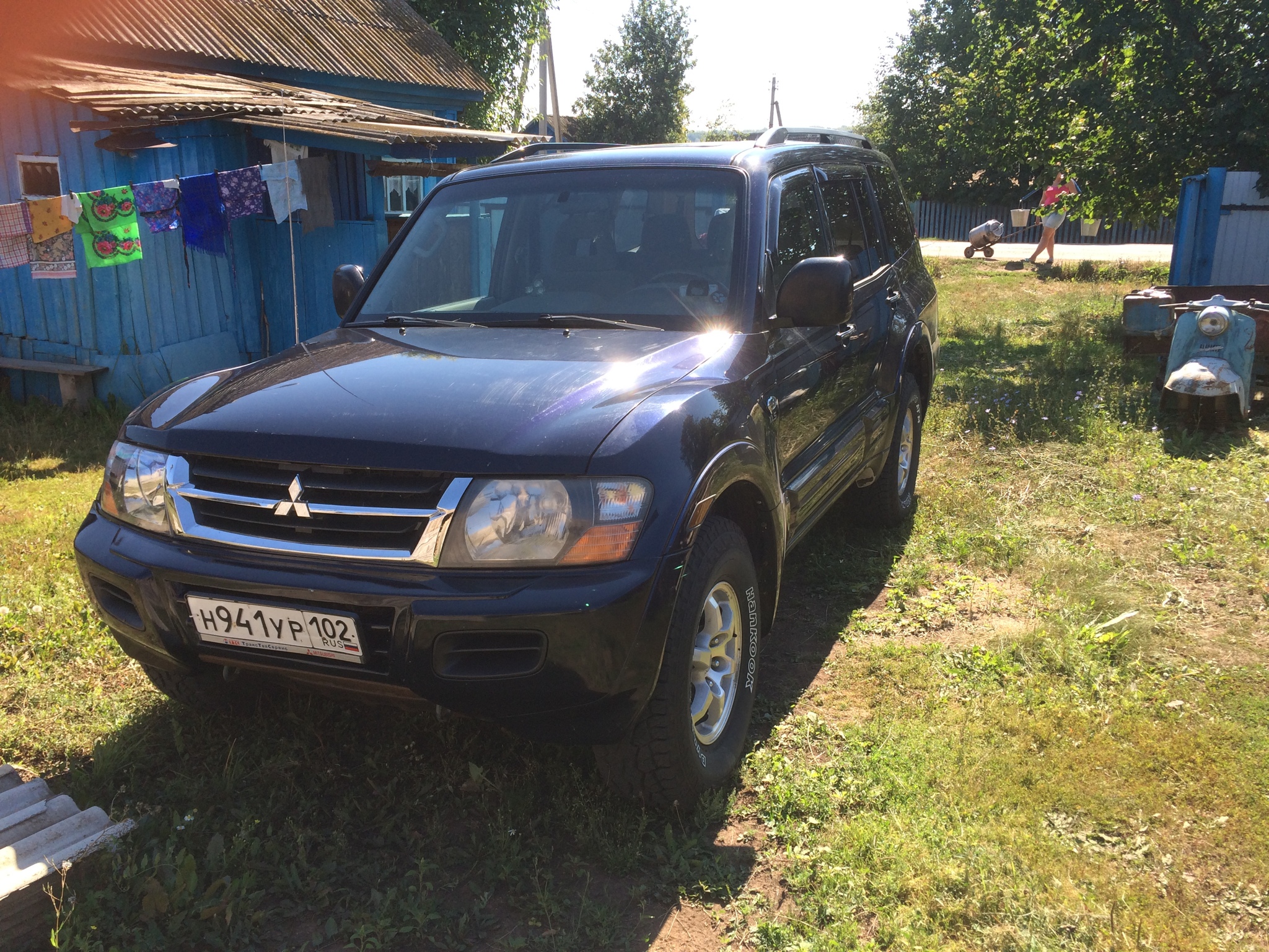

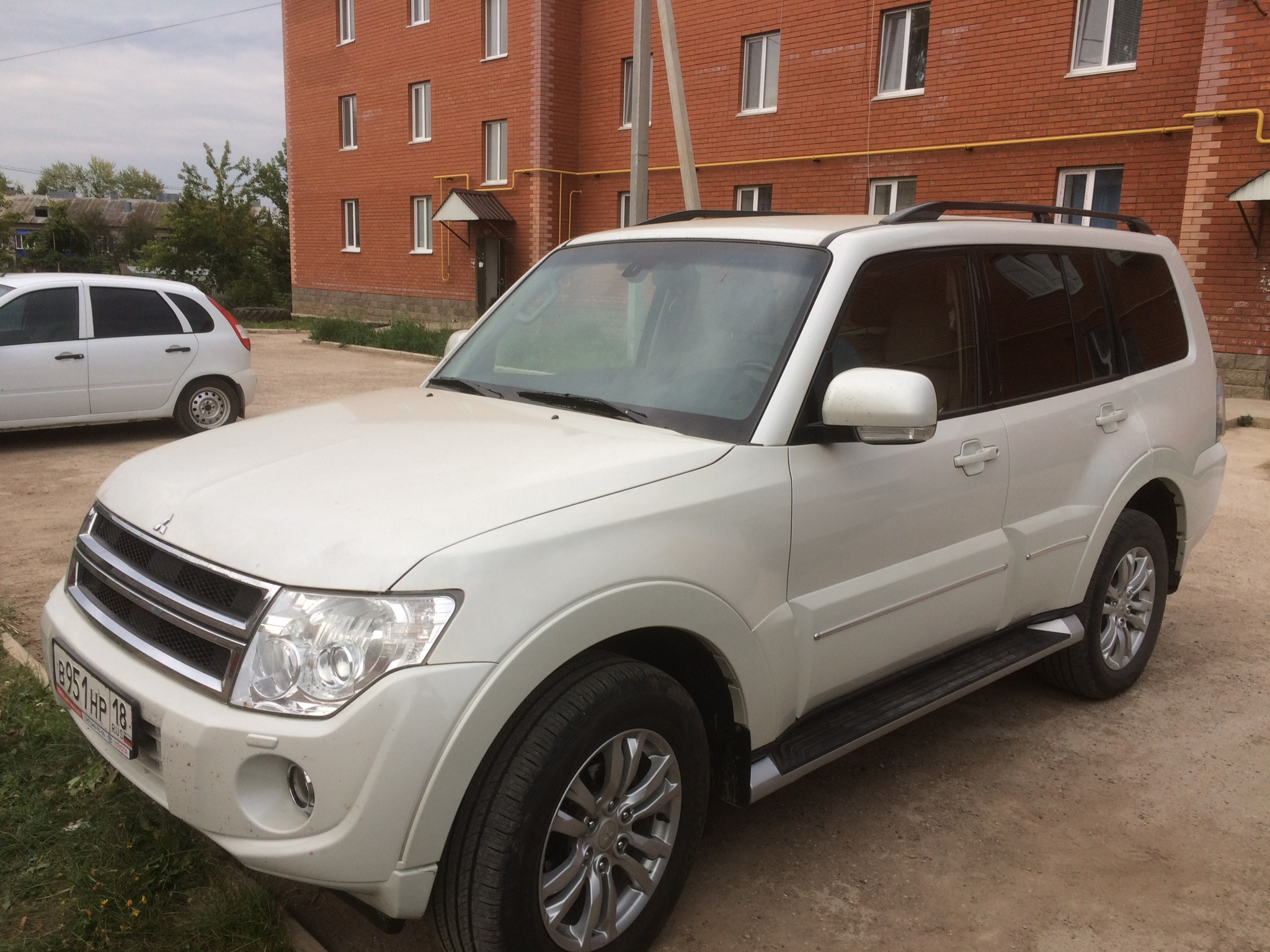

Всем здравствуйте, сменил своего верного коня Монтеро 3 2002 года (уехал в Алтайский край) на Паджеро 4.
Первые впечатления от машины положительные. Единственно огорчает что производитель снизил качество изготовления. ЛКП на старом за 16 лет в хорошем состоянии, на новом за 4 года на арках задней двери уже рыжики, сколы на капоте. Отсутствует радиатор АКПП. Распорки на подрамниках, подставки под левую ногу водителя.
