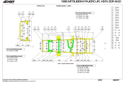

Добрый день!
Срочно нужны кузовные размеры на Джуньку, кузов Н57А. Нигде найти не могу. В мануале нет.
На форуме тоже не нашла. Поделитесь у кого есть, пожалуйста! Буду очень признательна. :*THANK*:

Спасибо, но это не то........... Мне нужны контрольные (геометрия) размеры кузова.

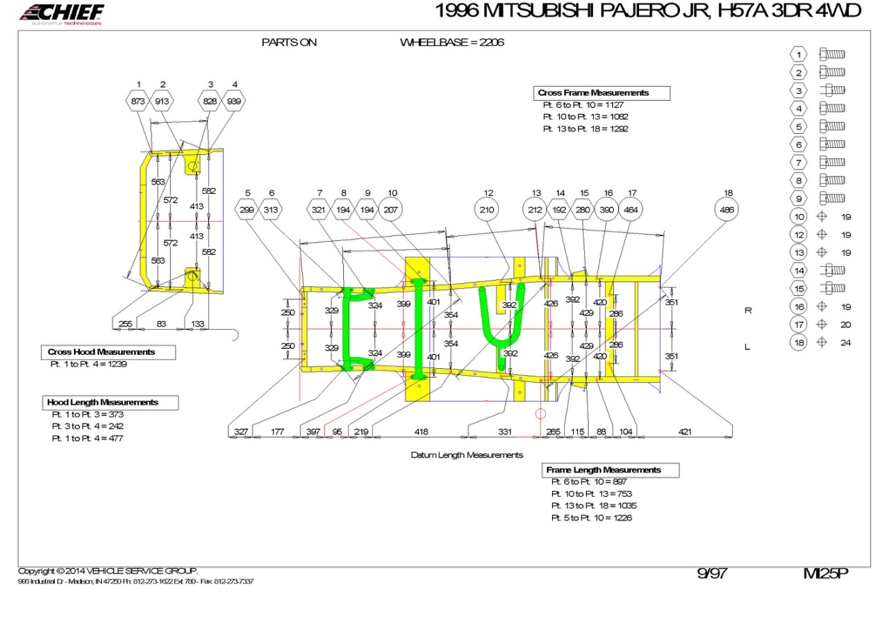

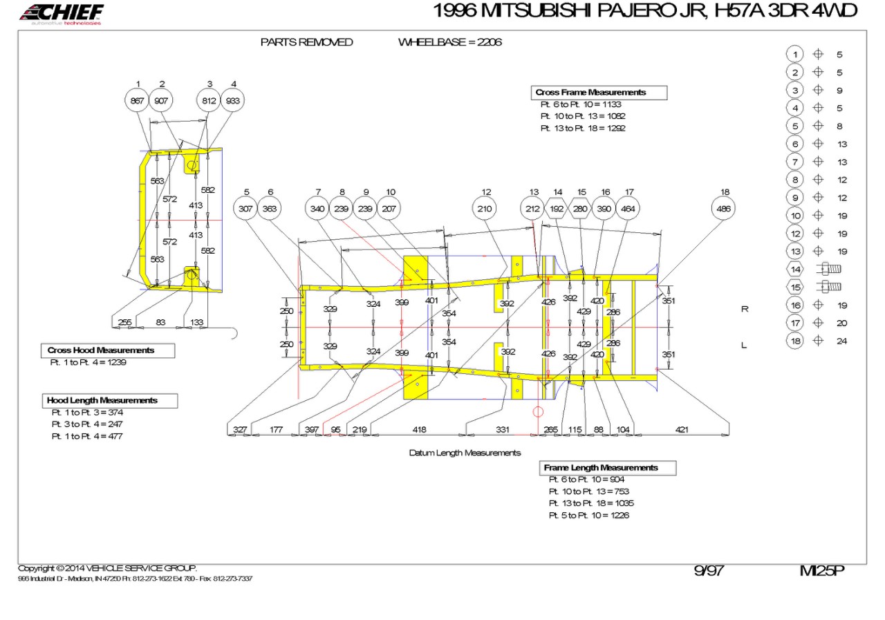

Всем спасибо!
Я вот что нашла. :*VICTORY*: Может быть кому-нибудь пригодится.

У кого есть доступ, закиньте в ФАК, чтобы не потерять!!

А ,,вертикальных ,, размеров никто не ,,нарыл,,?

Если кто то видел в природе эти размеры- напишите .Стоит ли мне их дальше искать. Благодарю откликнувшихся.

idled, четвёртину полностью менять буду и задницу.
,,мастерам,, и нах не нужна стапельная карта, многие и не знают что это такое)). Я Прела делал десятка полтора ,,мастеров,, забраковал. А последний с боем и разборках переделывал, хотя у них был и стапель и все нужные инструменты. Карбоновый капот поставил, а там зазоры такие что коты парами пройдут. Он говорит это ничего страшного))
