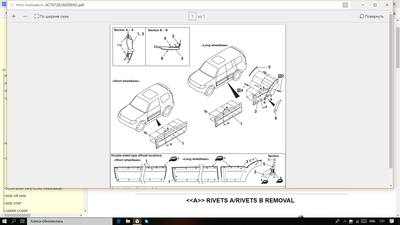

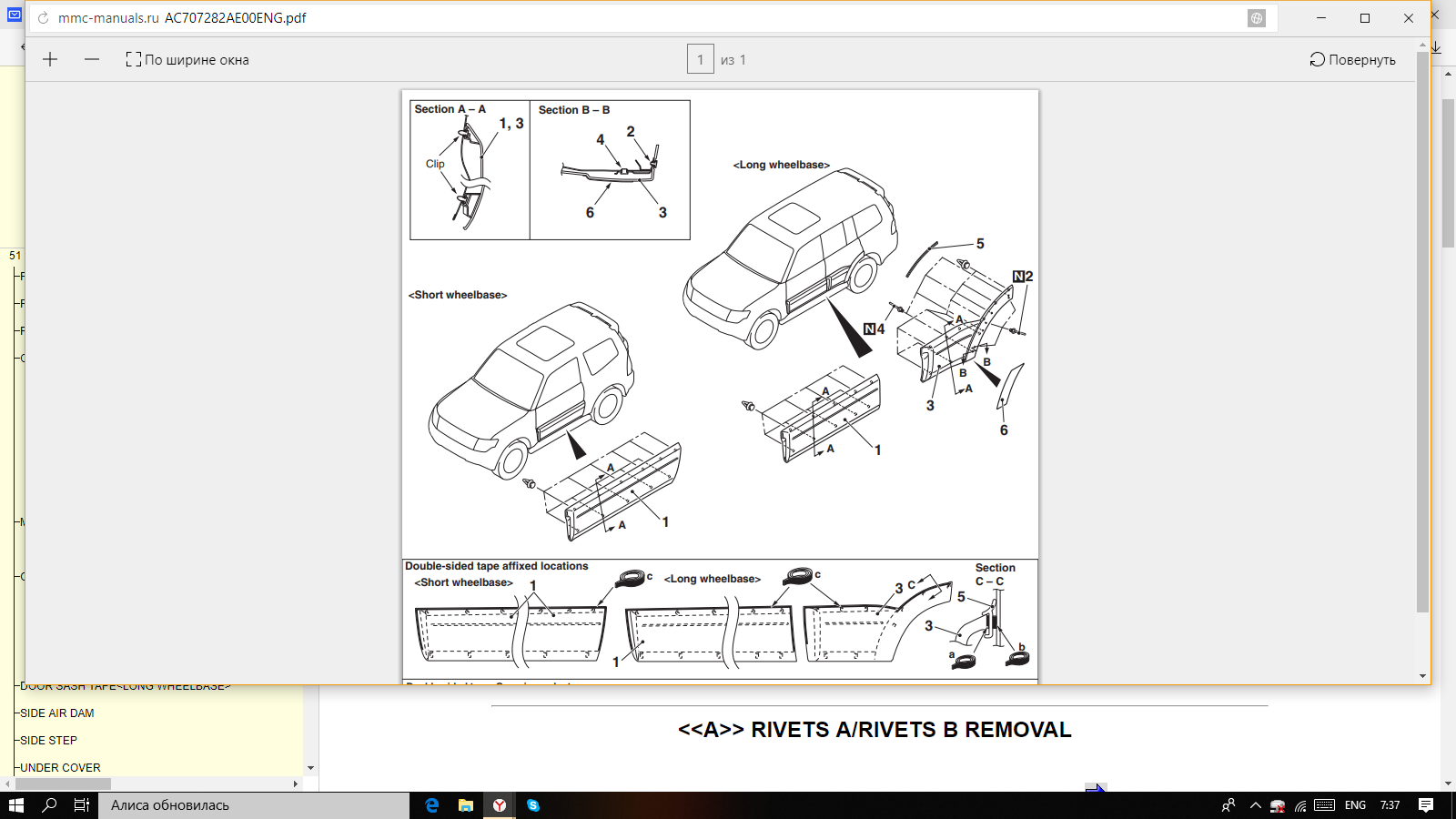

Стала отходить внешняя накладка пассажирской двери и цеплять за крыло. Я так понимаю, что верхняя часть крепится двусторонним скотчем , а средняя и нижняя части – на клипсах. Не подскажите технологию ея снятия?

http://mmc-manuals.ru/manuals/pajero_iv ... dex_M1.htm Раздел EXTERIOR-GARNISHES
