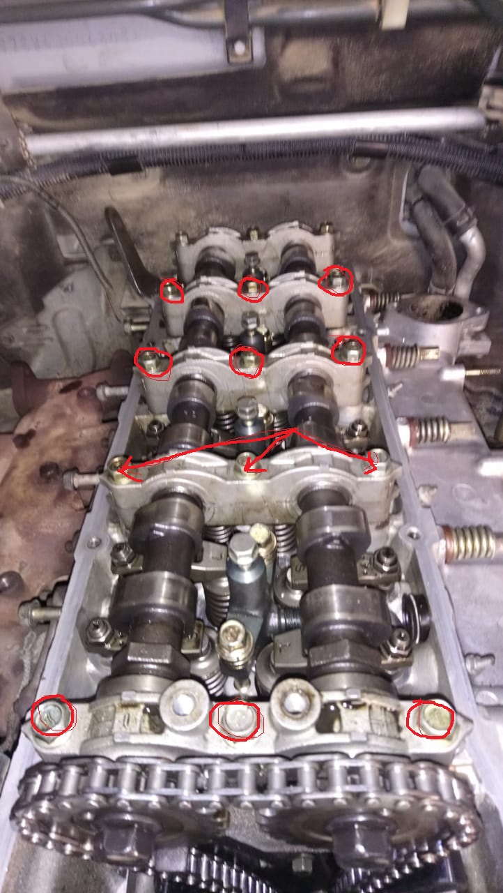

Добрый день! Подскажите, пожалуйста, есть ли какой то порядок, очередность затяжки болтов на крышках подшипников распредвала двиг.4м41. В мануале ничего , кроме момента затяжки 20+1 Нм не нашел.

в книге по капремонту этой информации нету, так что хуже не будет если протягивать такие вещи от центра к краю. с верным моментом.

Спасибо за информацию!так и думал делать.
