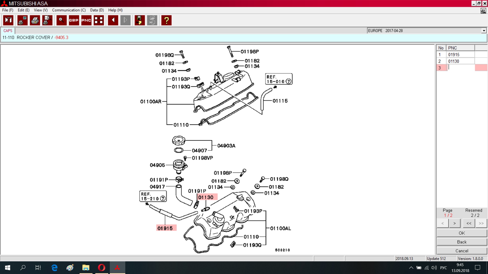

Помогите консультацией. Паджеро II, прулька, двигатель 6G72 12 клапанный. С правой клапанной крышки сосок соединен шлангом с патрубком воздуховода недалеко от дроссельной заслонки. Под коллектором на клапанной крышке слева увидел пустой торчащий сосок. На этой крышке маслозаливная горловина, а дальше выход с шестигранкой, от него шланг. Вот у меня главный вопрос: куда он идёт? По книжке ни одного похожего рисунка не нашел.
Сообщения: 57474
Поблагодарили: 4802 раза
Re: Клапанная крышка. Куда идет шланг сапуна?
Смотрите на картинках.

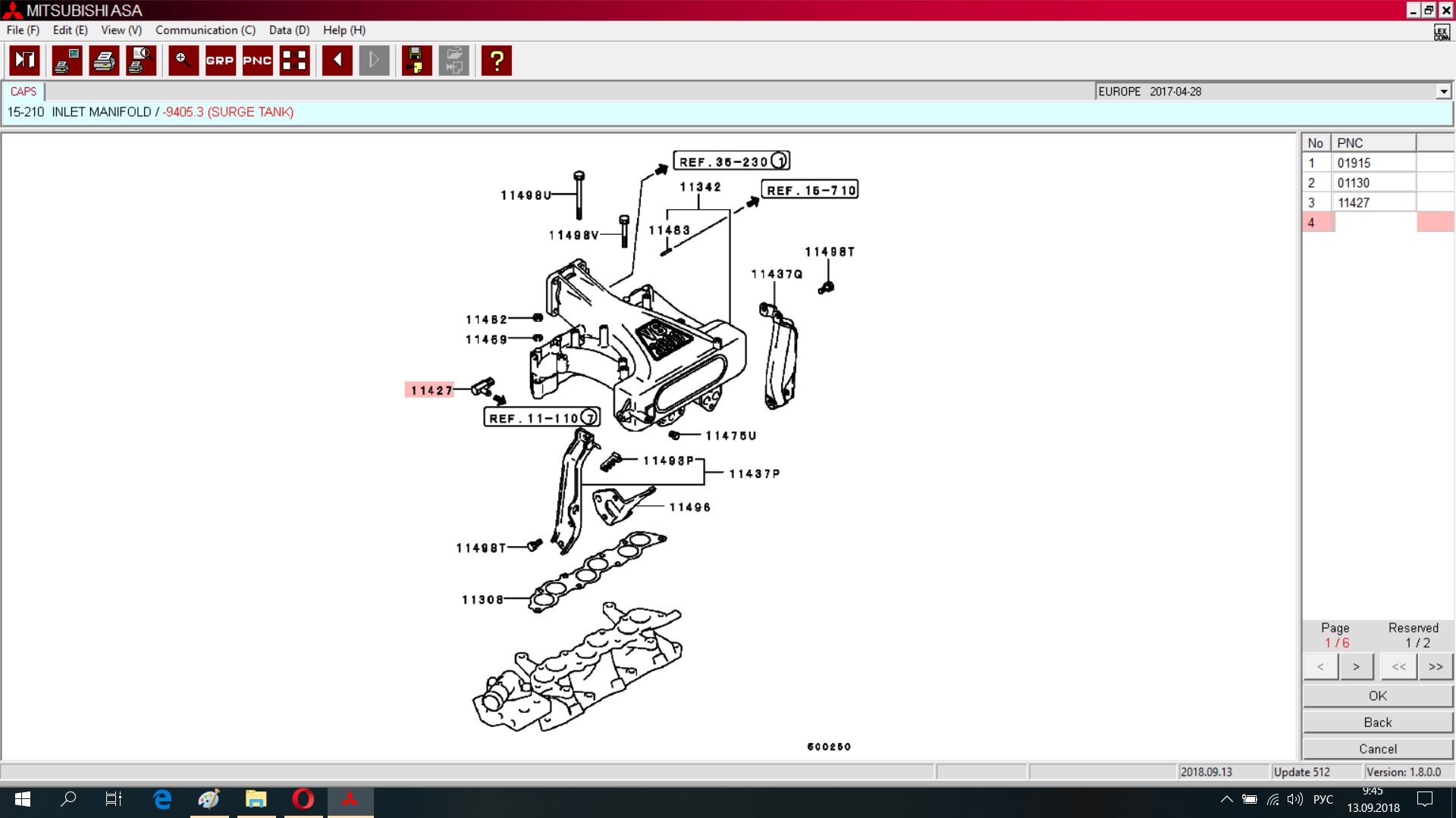

Туповат я наверно. В коллектор?

Через штуцер 11427? Так получается?
Сообщения: 57474
Да, так.
