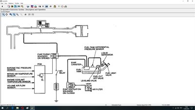

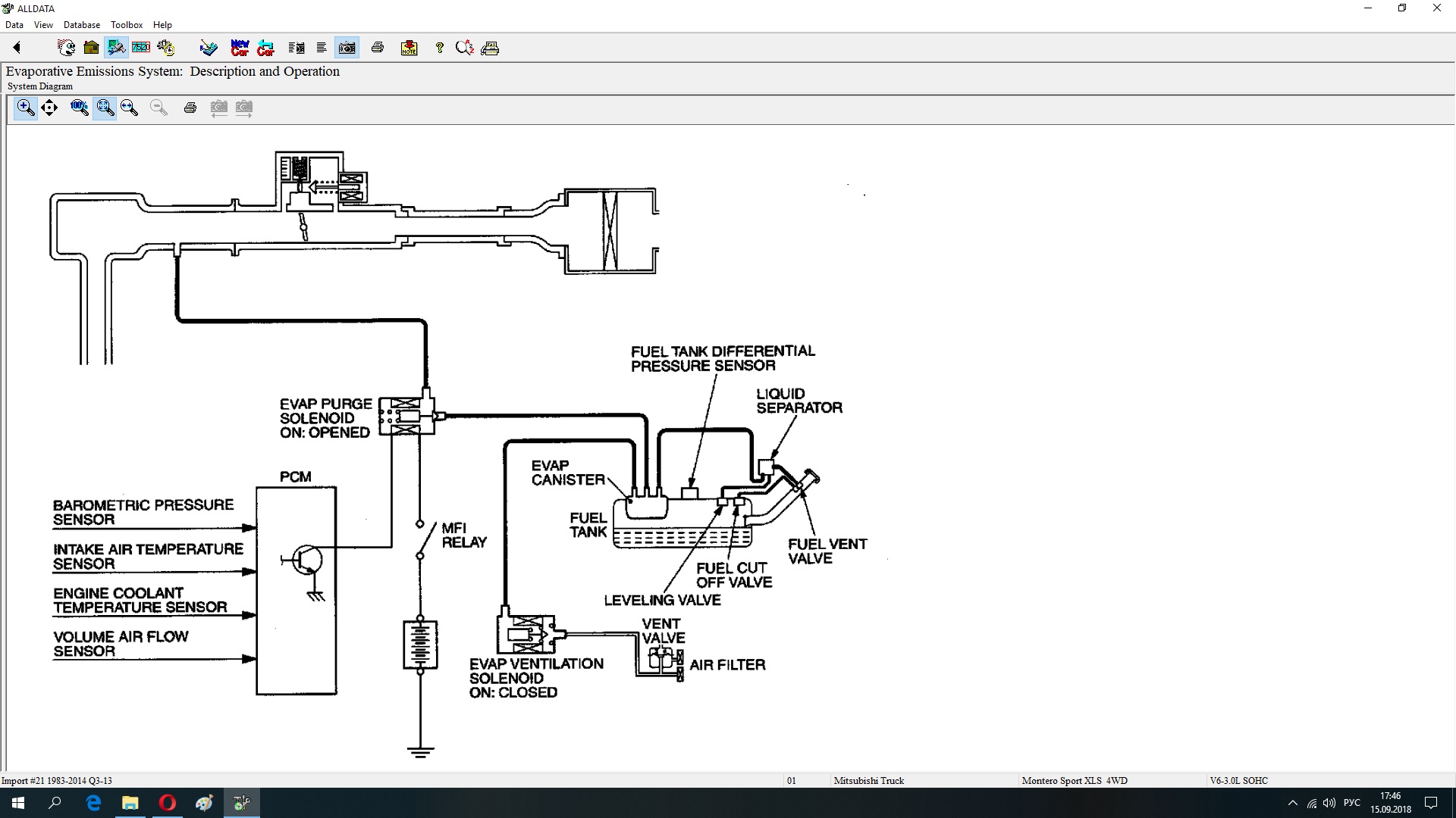

Дык вроде во всех машинах с адсорбером должно дышать через адсорбер и в ту, и в другую сторону.SNOOPER писал(а):На американцах и впускает через абсорбер))
Клапан в крышке обычно исполняет резервную функцию, если где-то что-то забилось или заклинило, и должен открываться позже, чтоб бак не смяло.
Мож не додул?bigMonstr писал(а):1. Клапан пробки Калины - наружу воздух выпускает, внутрь блокирует (то есть пары бенза выходят из бака, а воздух снаружи в бак зайти не может).
https://www.drive2.ru/l/8325050
Так-то на первых инжевых ВАЗах крышки были вообще глухие... Правда и баки мяло, когда двухходовый клапан заклинивал.Крышка в руках, продувается ртом в обоих направлениях с ощутимым усилием, на всос очень туго.

На америке чтоб бак не смяло есть датчик давления.dvm99 писал(а):Дык вроде во всех машинах с адсорбером должно дышать через адсорбер и в ту, и в другую сторону.SNOOPER писал(а):На американцах и впускает через абсорбер))
Клапан в крышке обычно исполняет резервную функцию, если где-то что-то забилось или заклинило, и должен открываться позже, чтоб бак не смяло.Мож не додул?bigMonstr писал(а):1. Клапан пробки Калины - наружу воздух выпускает, внутрь блокирует (то есть пары бенза выходят из бака, а воздух снаружи в бак зайти не может).![]()
https://www.drive2.ru/l/8325050Так-то на первых инжевых ВАЗах крышки были вообще глухие... Правда и баки мяло, когда двухходовый клапан заклинивал.Крышка в руках, продувается ртом в обоих направлениях с ощутимым усилием, на всос очень туго.
Бак дышит через абсорбер и клапан вентиляции.

Саш, да я не против!SNOOPER писал(а):Бак дышит через абсорбер и клапан вентиляции.
Но только к тому, что и в системах, сделанных по "классической схеме" бак тоже дышит через адсорбер и клапан. И если всё исправно, клапан в пробке бака по сути и не нужен. А то что он всё же существует- это функция предохранителя. В нём даже фильтра нет.

Абсорбер должен быть под капотом, рядом с аккумом.bigMonstr писал(а):Спасибо за ответы всем!

Предохранительный клапан в крышке есть, настроен он на более высокое давление. Если есть желание можете дунуть в крышку посильнее и услышите.bigMonstr писал(а):Ок. А что будет с парами бенза, которым некуда выходить? Трубки абсорбера заглушены, в пробке клапан не пускает пары наружу, только воздух внутрь. Не раздует бак от этого?dvm99 писал(а): Если заполнить полный бак, бензин израсходуется, и бак сплющится...
