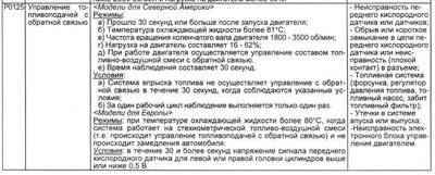

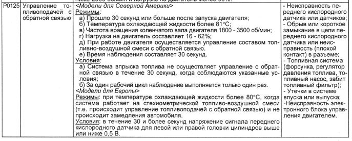

Проехал сегодня 300 км. За 50 км до точки назначения при скорости 120 км/в загоралась лампа двигателя на приборной панели. И мультитроникс выдал ошибку номер 125. Ошибку мультитроникс сбрасывает но она появляется заново.
Подскажите что за ошибка и приеду ли я с этой ошибкой 300 км в обратную сторону?

Я так понимаю нужно определить какой из четырех кислородных датчиков загнулся и заменить.
Смотрю что оригиналы стоят ого-го.
В инете пишут что можно вместо любого из четырех родных воткнуть вот этот:
Bosch 0 258 006 537 он на10 Ом.
Кто пробовал этот вариант?
Как результат?
Как результат?

А чего тут более развёрнуто рассказывать ?
Неисправна одна из верхних лямд , вычислять методом тыка а именно отключением ,либо тестером на обрыв подогрева на разъёмах лямд .
Разъёмы передних лямд находятся между дроссельной заслонкой и моторным щитом
На замену советую Denso DOX-0109 , проверено лично
Рекомендую почитать http://pajero4x4.ru/bbs/phpBB2/viewtopi ... t=DOX+0109
Единственное , умная книга говорит что причиной ошибки может быть не только лямда.
