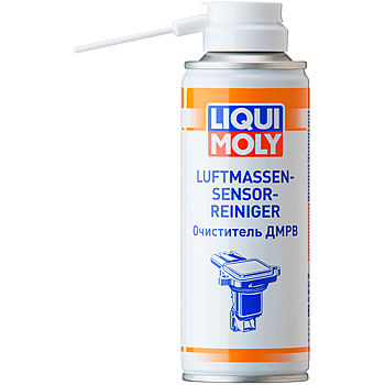

Я бы почистил ДМРВ (MAF) специальным очистителем или просто изопропиловым спиртом
