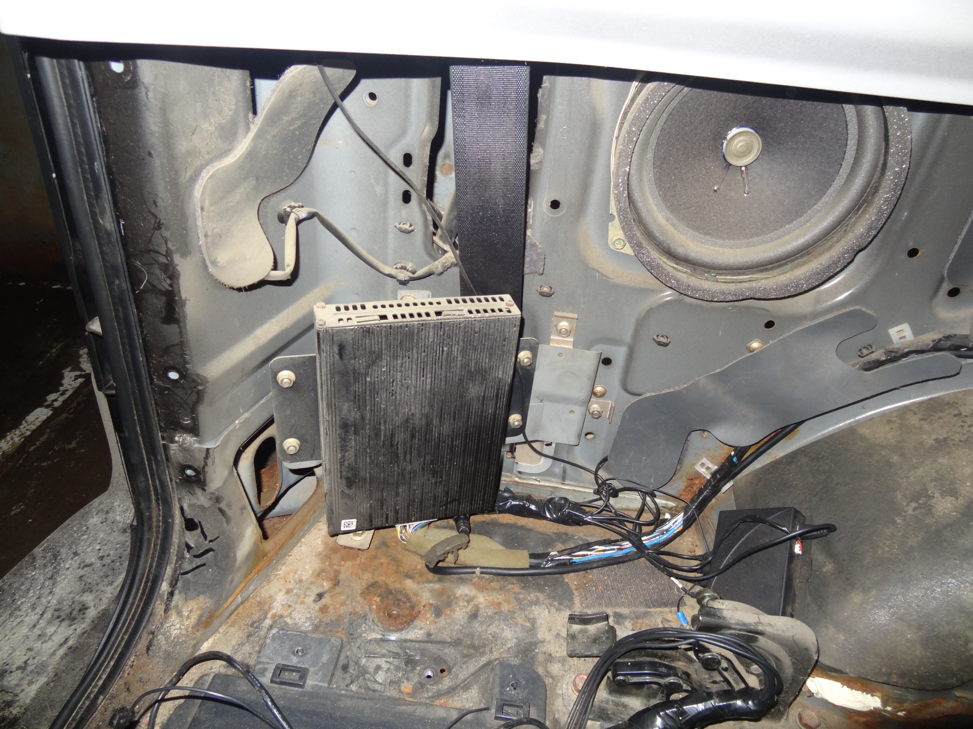

а разве на pajero-3 был штатный усилитель с сабом...? это же не монтеро.DenVer писал(а):За левой обшивкой багажника прятался штатный усилитель. Вот от этого можно начинать плясать
да и откуда навигация в тех машинах?
у меня вот так стоит штатный усилитель 5.1 с сабом:

на основании локации и наличия навигашки предположил, что машина прульhc2hunter писал(а):а разве на pajero-3 был штатный усилитель с сабом...? это же не монтеро.DenVer писал(а):За левой обшивкой багажника прятался штатный усилитель. Вот от этого можно начинать плясать
у них в багажнике есть и тв тюнер и телевизор но потолке для второго ряда и камеры заднего хода

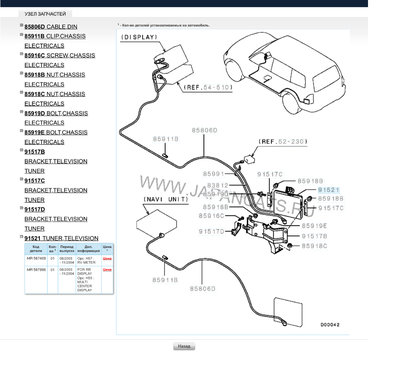

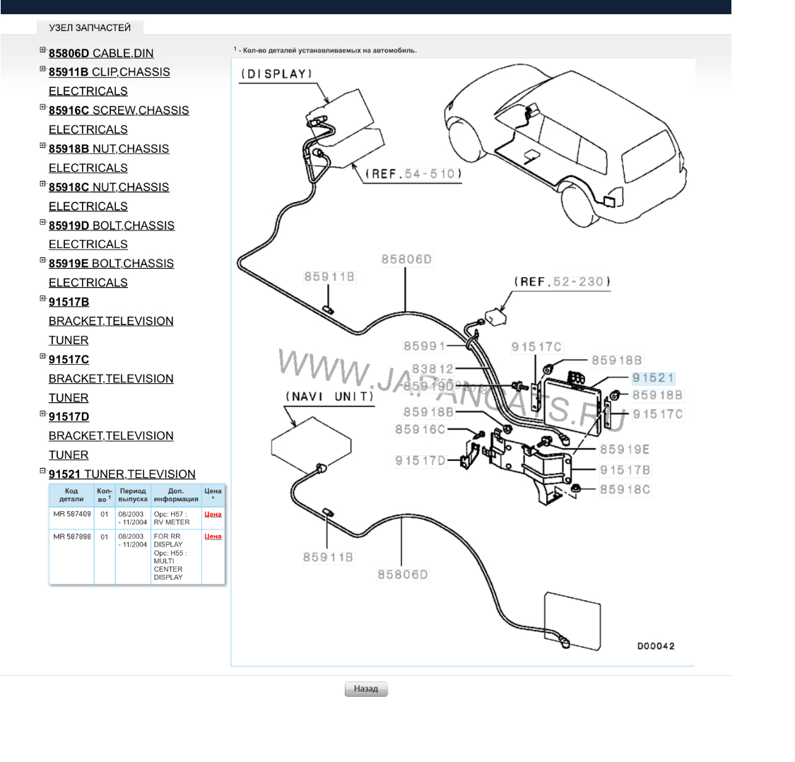

Блок навигации с тюльпанами на пруле стоит под сидухой у пассажираKentik писал(а):Это где стоит блок навигации с тюльпанами на вход?

Все неверно, у меня пруль. Тв-тюнер стоит в багажнике, я к нему дополнительно подключался, чтобы видео на головном мониторе смотреть. Под ним может усилитель стоять?

сам не знаю почему там так было, когда открыл 3 года назад.Chumahod писал(а):А чо так ржаво то всё??!
У мну в помине такого нет...
снизу зато все днище как новое.

Там клапан вентиляции салона. В виде полиэтиленовых шторок. Он может быть поврежден. Тогда воду с солями может забрасывать в салон.hc2hunter писал(а):сам не знаю почему там так было, когда открыл 3 года назад.Chumahod писал(а):А чо так ржаво то всё??!
