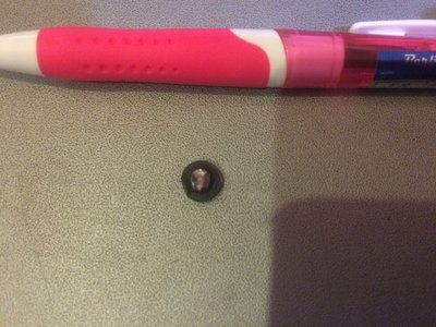

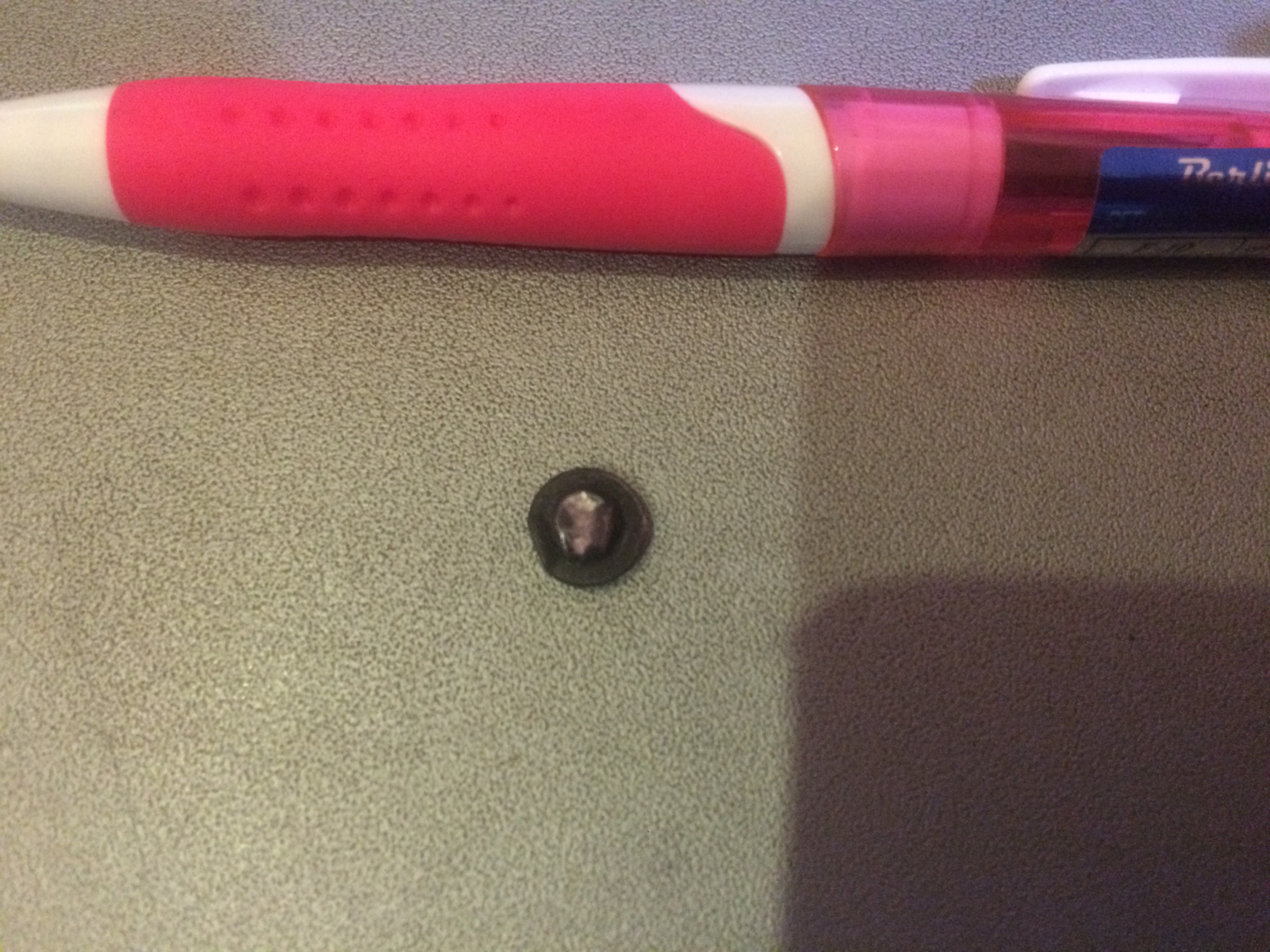

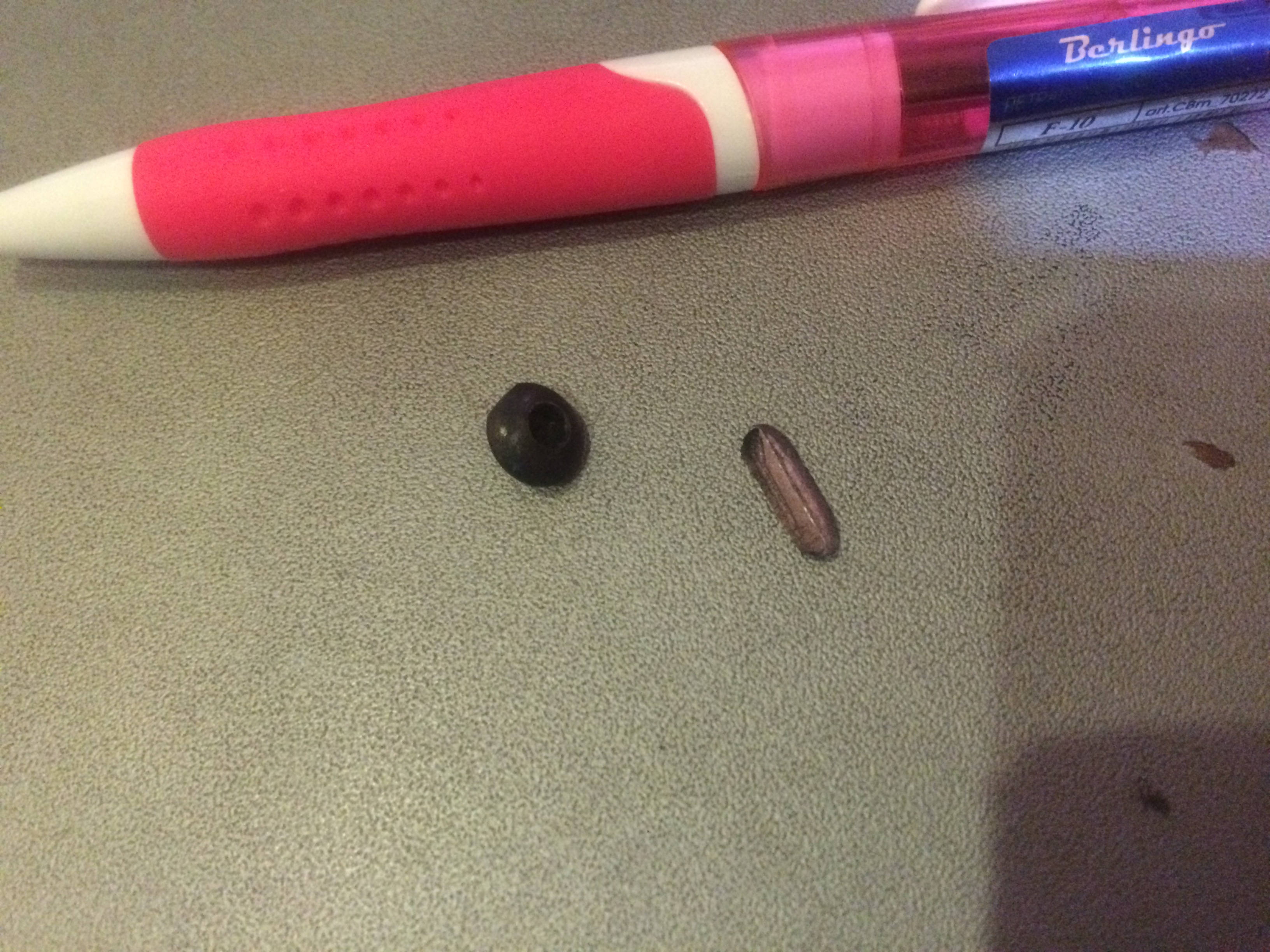

Менял масло в заднем мосту. На магните (пробке) обнаружил вот такие 2 фигни:
1-ая скорее всего кусок зуба.
2-ая не понятно от чего (как срезанный болт под шестигранник) и как скажется в дальнейшем. Ходовые качества и все блокировки не изменились.
Народ подскажите что это и чем грозит.

это может быть скорее всего не кусок зуба
Это разбивается посадочное место на блокировке, куда входит часть редуктора при ее включении.
Во всяком случае у меня это были именно те самые грани сбиты
болтики это срезанные шляпки все с шайбы блокировки.
шайба 34023 крепится этими болтиками
На экзисте они есть. нужно разбирать редуктор короче
где то хорошо помучал авто, судя по фото

не все! черные шляпки под шестигранник, это они. А те куски что похожи на зубья это конечно уже не болтики. Это скорее всего края с корпуса зацепа под блокировку...Серёга 979 писал(а):Т.е. мои то куски - это как раз твои заменянные болтики? Просто не хочется дро..ить разбор редуктора туда/сюда. Я бы заказал их тогда а там бы разобрал бы, посмотрел уже с з/частями и заменил эти болтики (если получится)
Не знаю как еще ее обозвать/пояснить.
Но зачем гадать? Все равно необходимо как можно скорее вскрыть редуктор, пока не добил

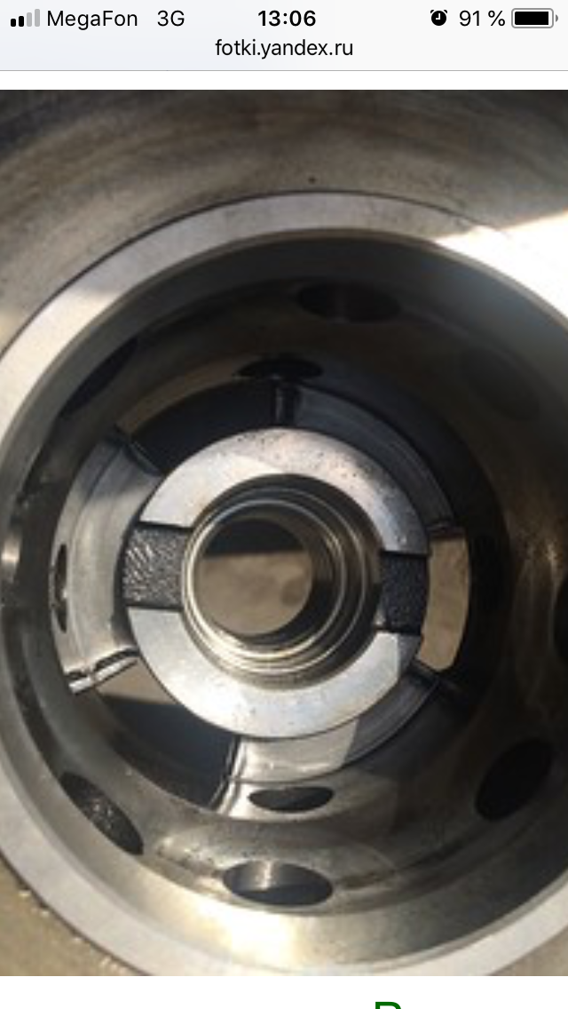

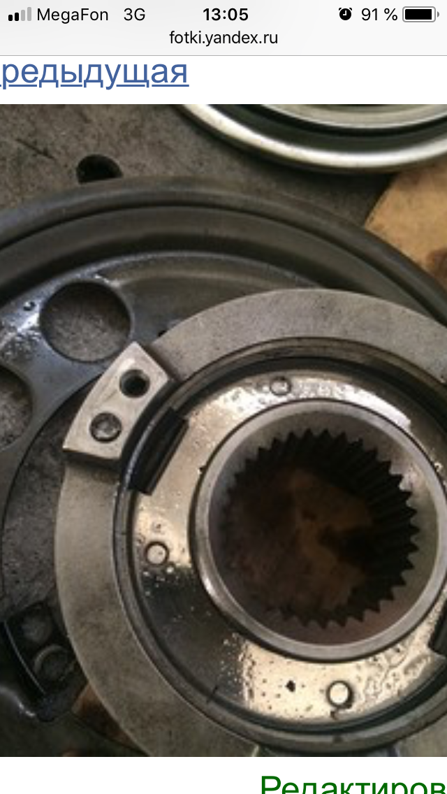

Вот нашёл фото свои
На одной видно сгрызанные грани у корпуса блоки
На второй фотке срезанный, без шляпки, болтик
