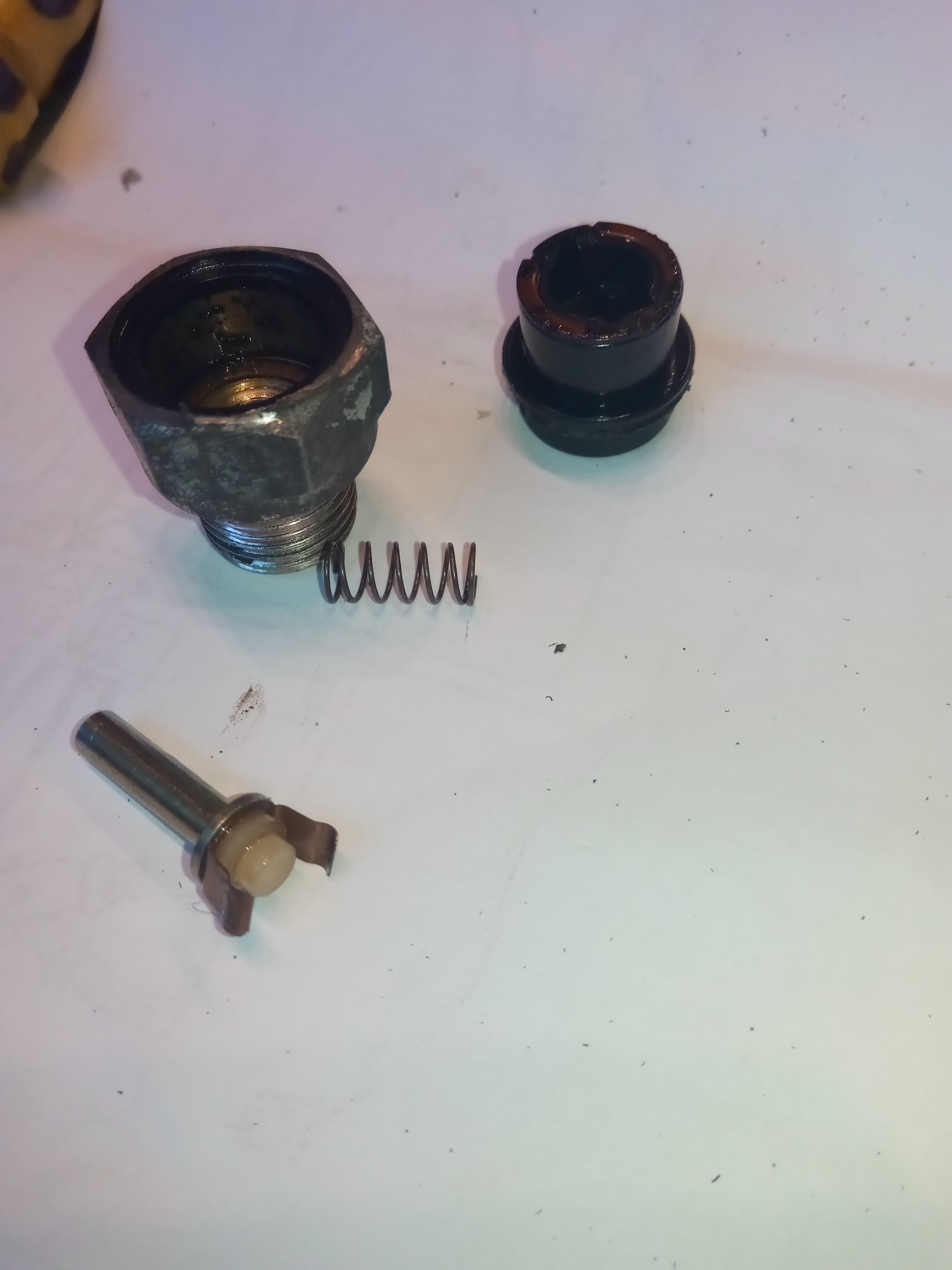

Концевик понижайки на ПТ/АВД и даже СС больших раздатках - MR246221, нормально разомкнут, замыкает на массу только когда пониженная включена (вал выбора на него прям жмёт, датчик повдоль ему вкручен)
При глюке датчика маловероятно замыкание на массу, скорей всего пропадание проводимости, что болезнь раздаточных мицубодатчиков.

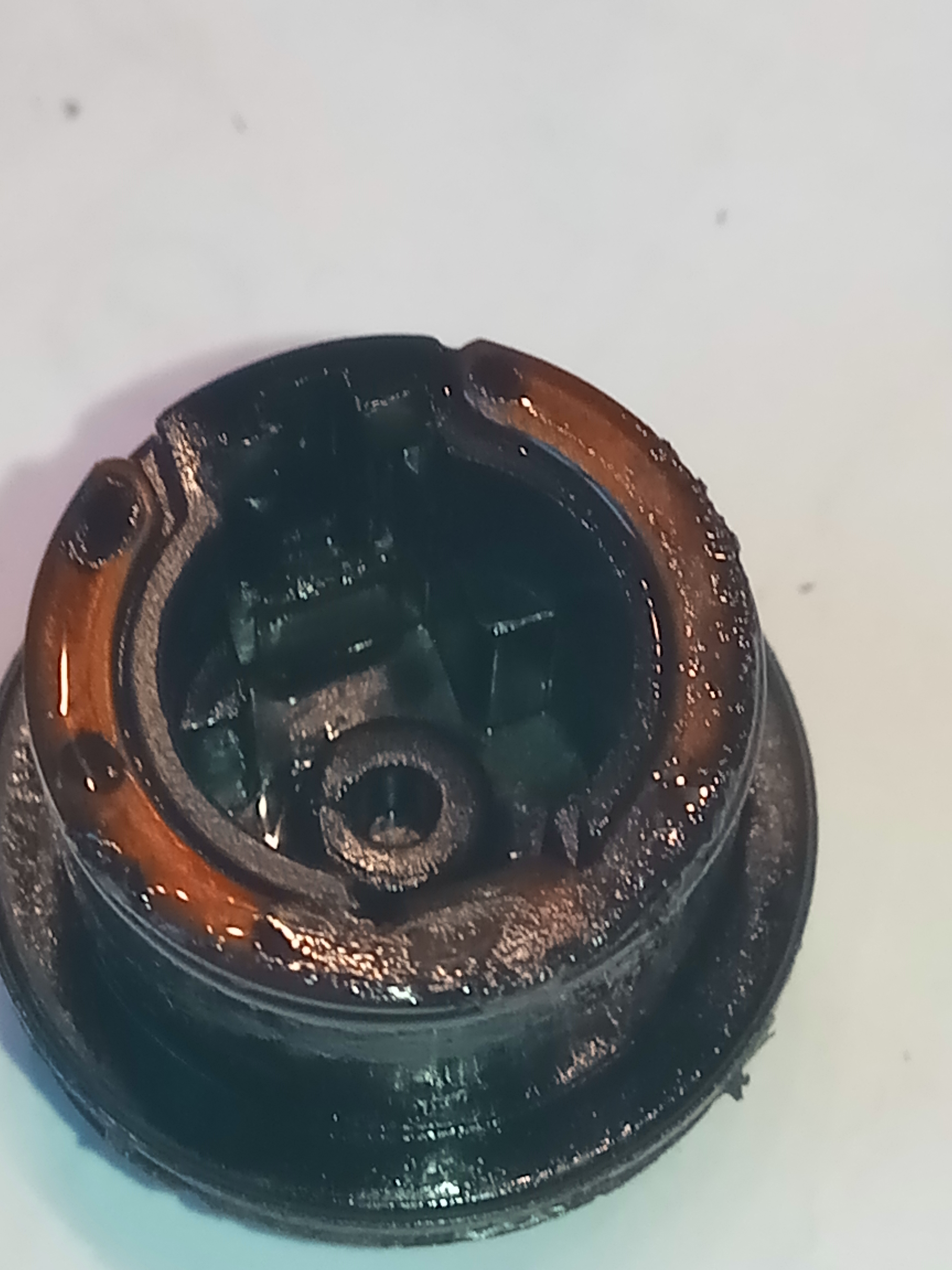

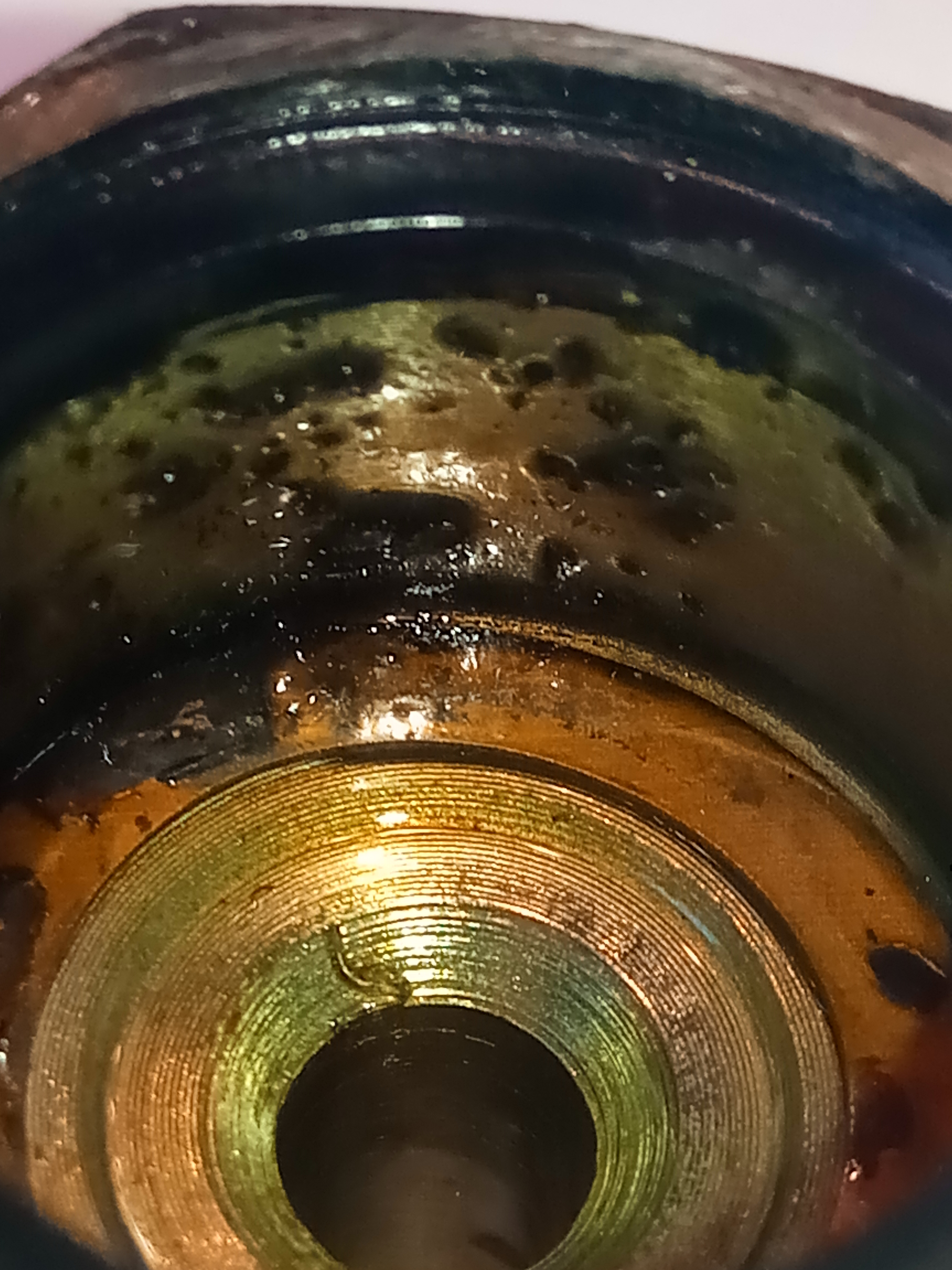

Да говорил, было дело.
Но это не меняет того что у этого датчика происходит именно замыкание. Как будто он сработал.
Скорее всего по причине своей установки, боком.
Сообщения: 57510
Поблагодарили: 4807 раз
Re: Пропал кикдаун на v4a51
Пришлось слегка отвлечься )))
В принципе я подозревал, оказалось именно так.
Коррозия выступает в роли проводника.
Так как датчик ввернут горизонтально и имея не герметичную конструкцию со стороны штока, ничего удивительного нет. )
