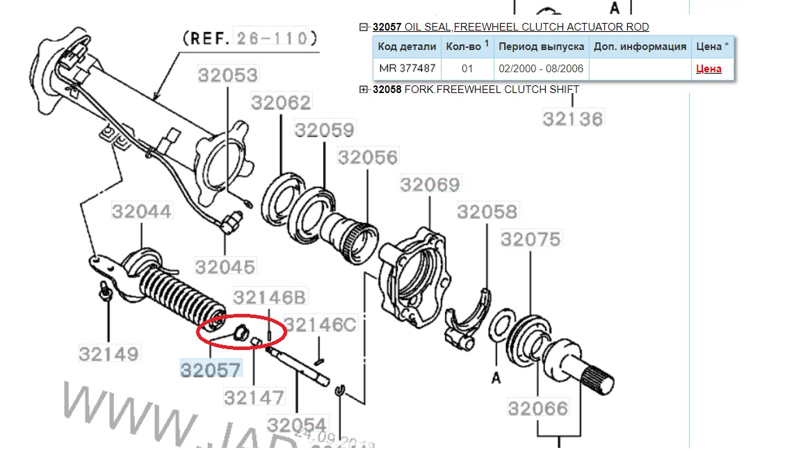

Сдергиваю пыльник штока муфты включения переднего редуктора и сливаются до 50 гр масла.
Есть подозрение что в месте входа штока в редуктор есть сальник. Поиск как по сайту таки по интернету ничего вразумительного не даёт.
Подскажите где посмотреть.

hohol007 писал(а):Сдергиваю пыльник штока муфты включения переднего редуктора и сливаются до 50 гр масла.
Таки видимо не вразумительно ищите, так еще и читать не хотите
http://www.pajero4x4.ru/bbs/phpBB2/view ... 9&t=134049
эта тема прям на той же странице где и ваша.

По этой картинке я и догадался о присутствии сальника.
1. Что это за номер 32057? Как каталожный не бется.
2. Что это за таблица и где можно её скачать/посмотреть и самому найти деталь?

Смотрите внимательно, все прикрепил в одной картинке для вас
