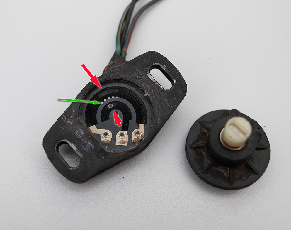

Ну а поскольку я легких путей не ищу , то решено было вскрыть родной , посмотреть что там , да забабахать вместно него бесконтактный, чтобы больше не было износа вообще + возможность точной регулировки выходной характеристики , да угла установки через приложение на смартфоне с точностью до 0.1°.
Пилю родной , посмотреть состояние+ обдумать крепление.
Внутри видим чудеса-чудесатые: Красными стрелками указан износ - на центральной дорожке в одном месте вообще дыра! Не удивительно , что его невозможно нормально настроить.
Зеленой стрелкой указаны белые точки заводской калибровки дорожки , характеристика кажись нелинейная.... но теоретически это тоже не проблема.

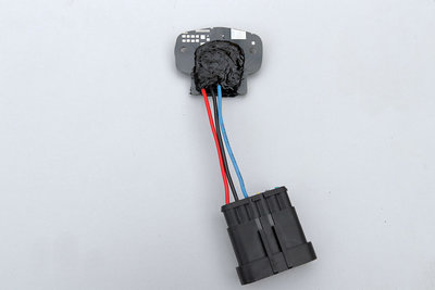

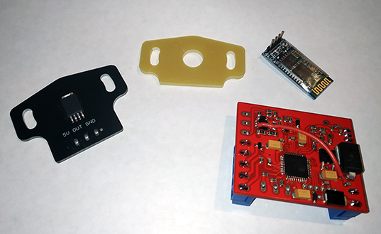

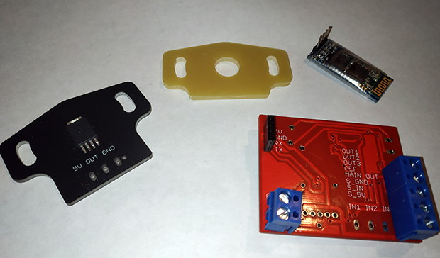

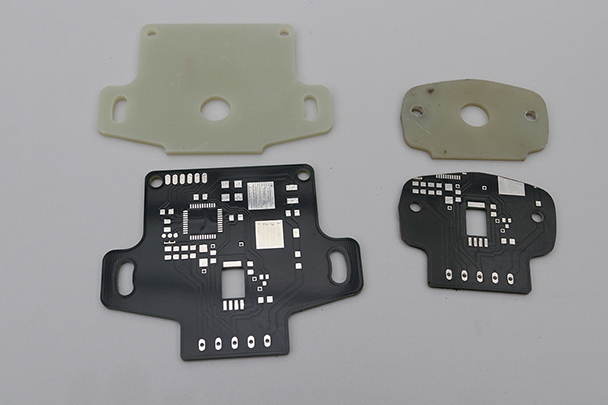

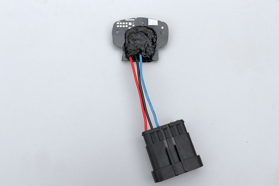

А пока выпилю из того что есть- плата бесконтактного ДПДЗ PIlot TPS для мотоциклов BMW
Внимание ! Тапками не кидаться!!! Это прототип и проверка идеи!!!
беру плату , датчик , обвожу и пилю болгаркой, сверлю дрелью.
Результат слева -до , справа после.
На фото также видна проставка - она будет направляющей для втулки с магнитом
Вот примерно так.
Отверстия обычные без запилов , поворот будет регулироваться программно.

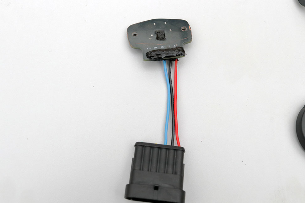

Датчик выдираю , со старой платы- прототипа, паяю на этот огрызок , режу дорожки , колхожу перемычки , разъем и заливаю герметиком. Пока он сохнет, иду обмерять втулку для магнита ...ща покумекаем

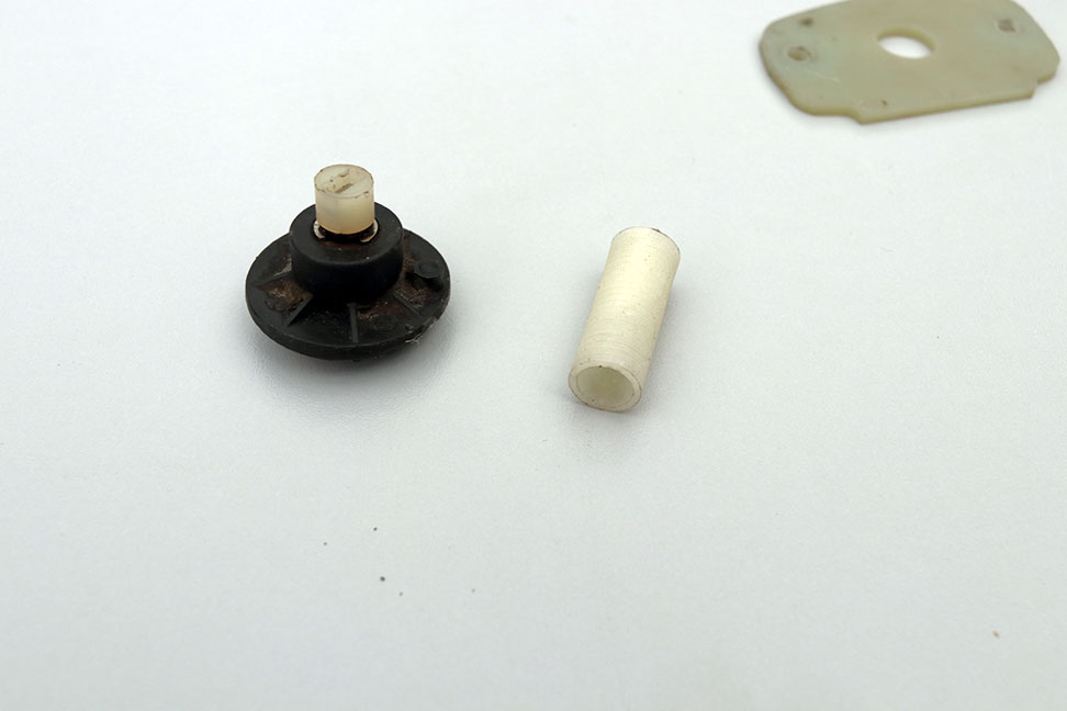

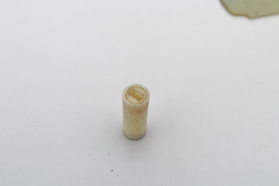

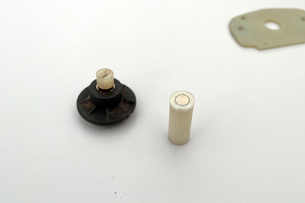

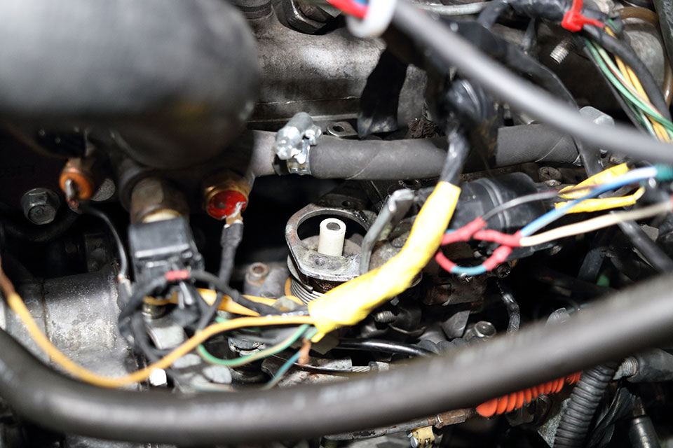

Процесс снятия интеркулера, и возни со штангенциркулем, думаю не актуален- измерения, они и в африке измерения.

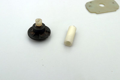

Намерил , иду к токарному станку и точу втулку и запресовываю в нее магнит.
Вот что получилось: Теперь снимаем со старой TPSки белую( или у кого красная - красную) пимпочку и запресосвыаем ее во втулку с обратной стороны.
Здесь очень важно запресовать правильной стороны , потому что размер паза под ось на ТНВД отличается от размера паза под ось TPSки. Втулка готова !

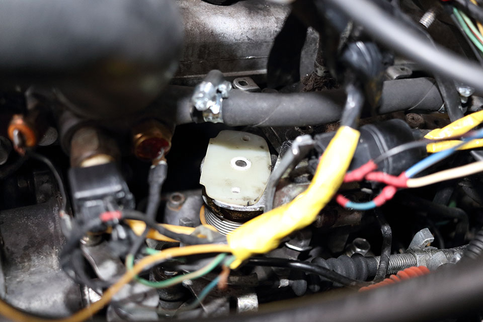

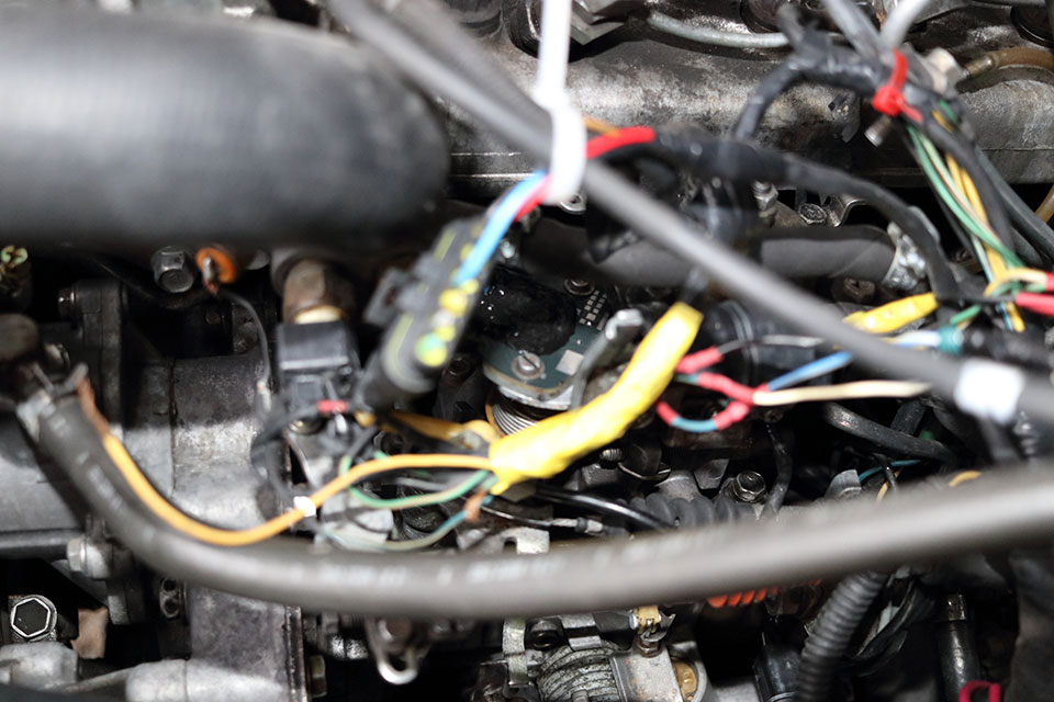

Теперь примеряем все это на штатное место.

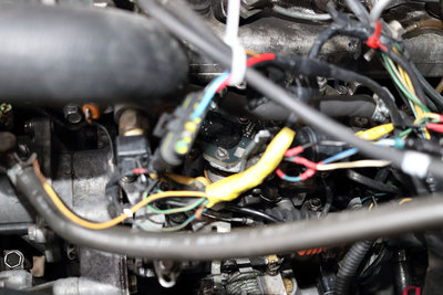

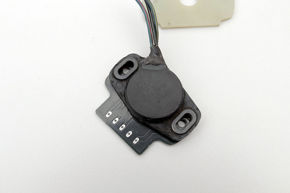

Ставим втулку: Ставим проставку: И поверх всего этого хозяйства водружаем датчик: Все село плотно и просто отлично! Да и втулка теперь никуда не убежит
Покрутил-повертел ось , газ пожамкал, ничего нигде не задевает , зазоры совпали с рассчетными, магнит об плату не трется.
Места там маловато, поэтому фотиком ближе не подлезть.
Но думаю, по фото видно , что все прекрасно встало, провод я вывел наружу через разъем .
Теперь осталось обработать сигнал и привести его в тот вид , который понравится машине

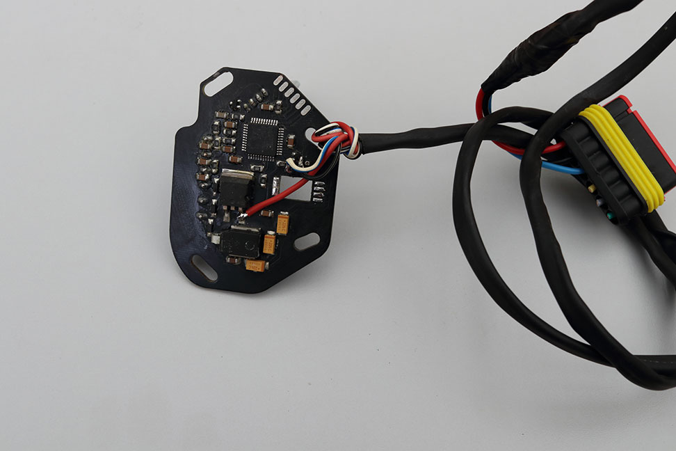

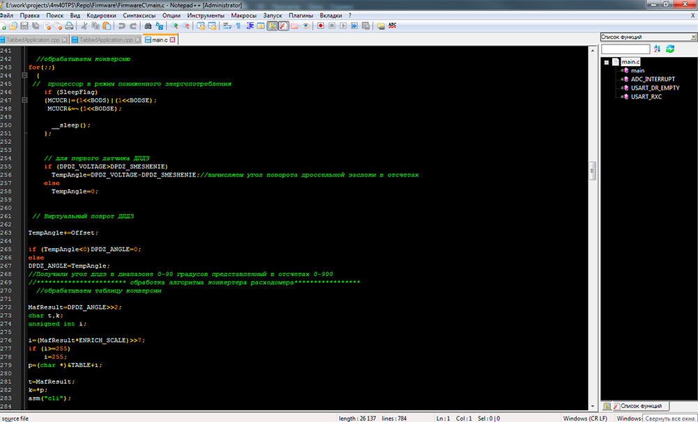

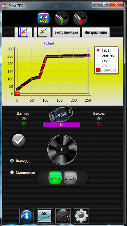

Ну думаю ща я это дело быстро заведу на конвертер расходомеров Pilot VAF/MAF и все будет зашибись - график преобразования-то как хочешь можно настроить.
Хоть я сам и являюсь разработчиком всей этой техники, но блин , ребята , ПО конвертера для настройки ТПСки ну вообще неудобно ни разу.

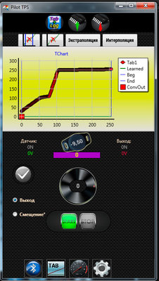

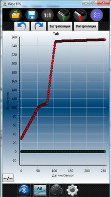

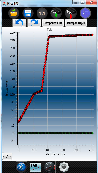

Первое с чем я намучался - выставить магнит. Датчик может читать его лишь в определенном положении , а режима калибровки в конвертере расходомеров нет, он вообще под другое дело предназначен - менять расходомеры лопаты , на новые пленочные.
Ну да хрен с ним. подумал я и потратил таки полчаса , чтоб отловить правильное положение магнита , десяток раз снимая и ставя все это дело назад.
Далее была настройка с другом на дороге, потыркался я часик , заставил машину ехать причем ехать хорошо , переключения четкие и быстрые в районе 2000-2100 оборотов, гидротрансформатор тоже блокируется очень быстро. В общем такого от авто мы не ожидали.
График красивый нарисовал и все работает.
Но я реально понимаю, что большинству простых людей эта настройка будет не под силу.

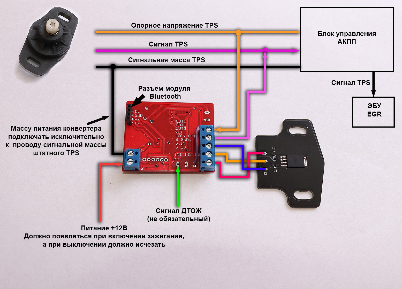

Поэтому было решено скрестить бульдога с носорогом и получить супер зверушку , которая будет и калибровать магнит без снятия , и осуществлять виртуальный поворот датчика при необходимости , и можно было было гибко задавать выходную характеристику.
В качестве бульдога выбран все тот же конвертер Pilot VAF/MAF.
В качестве носорога конвертер Pilot TPS для фольксвагенов с моновпрыском.
Первый позволяет получить какую угодно, выходную характеристику.
А второй могЁт работать с датчиком в цифровом виде , производить автокалибровку магнита, виртуальный поворот и т.п.
Пришлось взять плату TPS конвертера и немного изуродовать - проверять идею , так по полной ! Сейчас я сижу и скрещиваю прошивку одного с другим Думаю, что в течение нескольких дней оно будет готово.
если есть какие либо вопросы или пожелания - пишите

Особенно в плане температурных изменений. Как-то магнит в пластамасске меня смущает.
Это характеристики того , на основе чего лепится датчик для митсубиси.Встроенные защиты от переполюсовки и перенапряжений
Диапазон напряжения питания 6-16В
Диапазон рабочих температур от -40 до +110 С
Неодимовый магнит класса H с рабочей температурой до +120С
Встроенная функция автокалибровки
Встроенная функция обновления прошивки
Основная плата покрыта лаком для защиты от влаги и реагентов
За "пластмассу" можно не переживать - это капролон, конструкция проверена в течение нескольких лет на фольксвагенах , где все это работает в закрытом корпусе дросселя.
Не забывайте, что родная митсубисевская втулка-переходник тоже из пластмассы сделана , причем не из капролона!
Ну да продолжим:
Переписал настроечное ПО и прошивку ,да поехали снимать -настраивать характеристику.
Вот скриншоты ПО и характеристика, которая у нас получилась.
Во вложении архив с программой под винду ( архив разбит на две части из-за файловых ограничений на форуме). Датчик в панели приборов кликабелен - там кнопка с калибровкой.
Ну и переключением выход/смещение можно крутилкой менять теперь выходное значение , или крутить виртуально датчик в ту или иную сторону.
В датчик впаял новый стабилизатор, и теперь он в спящем режиме жрет менее 0.1мА, провод питания 12в , теперь можно просто напрямую кинуть на аккумулятор через предохранитель и забыть.
На данный момент правлю прошивку для корректного выхода из спящего режима.

Re: Бесконтактный вечный TPS с прецизионной регулировкой до
Разжевать бы скрины графиков...
А то мы люди тёмные (даже из тех, кто что-то понимает)
Хотя б Х и У - что означают?
Этот момент вообще интересен!PinPong писал(а):Правильная настройка троса вместе с ТПС дает ваще потрясный результат, и одной правкой характеристики ТПС этого не добиться. Трос тоже должен быть правильно настроен!
Только АКПП какая? (название. А то их у паджер много)

По скринам и X-Y все очень просто.
По X - значение сигнала в отсчетах АЦП бесконтактного датчика, по Y -значение выходного сигнала в отсчетах ЦАП
АЦП - аналогово -цифровой преобразователь.
ЦАП - цифро-аналоговый преобразователь.
Для перевода в привычные вольты нужно использовать формулу:
Значение в вольтах =( Nотсчетов/256)* Uопорное
Uопорное -это опорное напряжение АЦП и ЦАП.
Для АЦП ( т.е. входного сигнала с бесконтактного датчика ) опорное всегда равно 5в.
А вот для выхода опорное может быть и 8-10 вольт - как раз приехал isuzu wizard и у него внешне такой же датчик.
НО !!! Опорное напряжение на оригинальном датчике у него 7.8В, а значит плата в том виде, в каком она есть сейчас, на нем работать не сможет - на ней нет внешнего ЦАП. А внутренний ЦАП процессора может выдавать только напряжение до 5В.
Чтобы не было этого ограничения и плата работала со всеми возможными датчиками , придется ставить внешний ЦАП и операционный усилитель.
Вечером сяду рисовать новую плату и датчик , думаю к концу недели будет готово , да сдам в производство.

Получил новые платы датчиков , проставок и преобразователей.
А затянулось дело вот почему:
Приехал исузу с ТНВД у которого опорное напряжение около 8-ми вольт, соответствнно как есть плата дпдз не смогла с ним работать - максимум встроенного ЦАП по выходу 5В
Далее поступила просьба сделать что-нибудь для электронной педали газа альфаромео - там потенциометров на педальке днем с огнем не сыщешь.
И в общем я сел и основательно подумал над универсальным преобразователем, плата была переработана, уменьшена насколько можно, добавлен внешний цап и схема масштабирования напряжения.
теперь этот преобразователь может работать с любыми ТНВД - хоть 5в опорное , хоть 8В .
И с помощью этой же платы можно будет ремонтировать электронные педали газа на других авто и т.п.
На данный момент переписываю ПО и прошивку.
Самое главное изменение - перевел выход конвертера и показания датчика в проценты.
Т.е. очень удобно стало настраивать не заморачиваясь с отсчетами.
Например: открытие дросселя 30% ( показания датчика 30% от максимального угла) - выдаем на выход 25% опорного напряжения.
Сколько там по факту вольт , теперь нас вообще не интересует.
У нас есть фактическое открытие дросселя в процентах , и то что мы выдаем в ЭБУ тоже в процентах ( но уже либо больше-меньше - как нашей душе угодно) при этом фактическом открытиии.
Теперь с настройкой такой системы справится любой человек , и не нужна мудреная математика.
Фото пока только с сотки.

Бесконтактный вечный TPS с прецизионной регулировкой до 0,1°
Приношу извинения за долгое молчание.
Было очень много тестов доработок, и даже ввели в прошивку поддержку считывания ДТОЖ.
Он тоже может влиять на 4-ю передачу и блокировку гидротрансформатора.
Очень много работы и тестов проделали в т.ч. и на Isuzu Wizard.
Все наработки в т.ч. и по настройке троса управления АКПП добавил в видеоинструкцию на ютюбе
Схема подключения
Схема подключения
