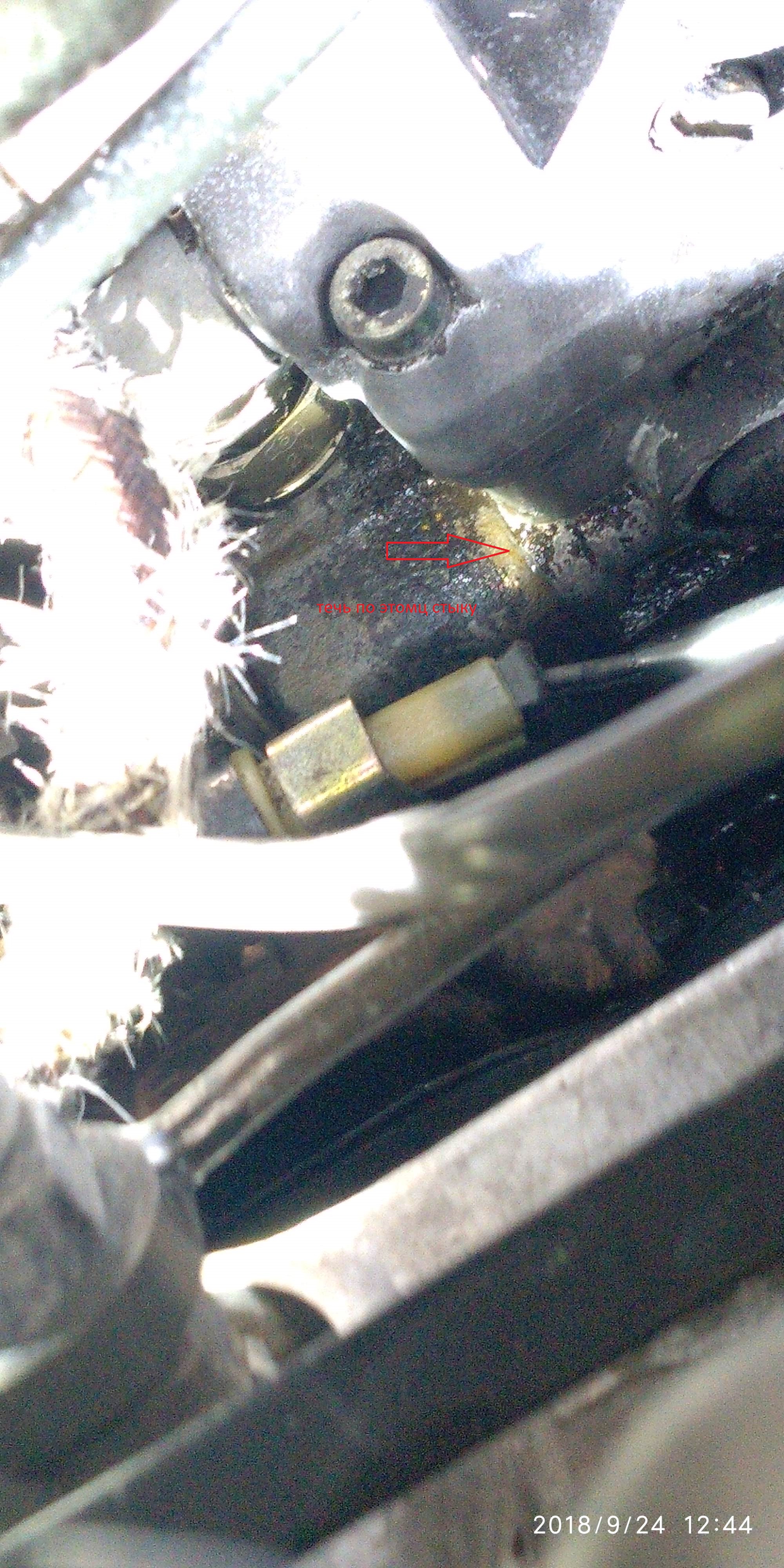

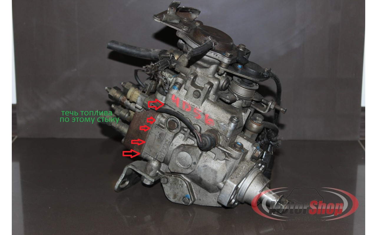

Течет топливо с ТНВД ....
Подскажите .... течет топливо с ТНВД... с бака теряю литров 10....
после запуска двигателя начинает сочиться в месте соединения указанного стрелкой... фото одно мое другое с инета...
есть ли возможность устранить течь не снимая ТНВД ? или что делать ?

Re: Течет топливо с ТНВД ....
Да,можно. На ютубе есть несколько видео. Резиновое кольцо продаётся отдельно. Отодвиньте много-придётся снимать и собирать потроха.
без снятия ТНВД. это не устранить.
в холода течь увеличится. резинки усохли от старости
снимать и отдавать к топливщикам
заменят уплотнительные резинки., сальник. почистят сеточки на входе в плунжерную пару.
ну и заодно прогонят на стенде- узнаешь о изношенности плунж. пары
мне год назад делали тоже самое на ТД-27Т , снимал-ставил сам.
2500р в нашем регионе
к сожалению не нашел видео по устранению течи между плунжером и корпусом ((( ...flamer писал(а):Fox414
Меняется,но со снятием дороже и выгоднее.
подскажите хороший сервис на ЮГО Западе.... позвонил в парочку .... сказали не занимаемся такими годами... (((
