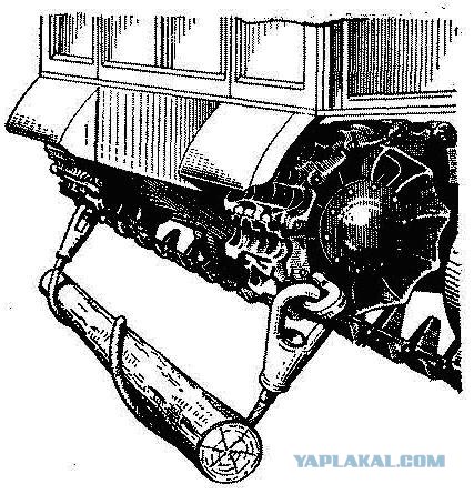

Шутки шутками, но человек прав, страховка должна быть. Бревно конечно хорошо, но не практично;)
В деревнях когда машин не было, а ездили на лошадях с телегами, что бы скотинку не придушила телега при спуске с горы, к телеге приделывали цепь и к ней аналог современного швелера, при спуске швелер помещали под колесо/а и лошадь тащила телегу як на санях.

SmoAG писал(а):Шутки шутками, но человек прав, страховка должна быть. Бревно конечно хорошо, но не практично;)
Ну ты выдал... Бревен значит нет в округе, а цепи и швеллера в каждой телеге чтоль?
А что мешает тебе дома заготовить сей девайс, а на раме найти место куда в случае необходимости его подвесить перед спуском/подьемом?
