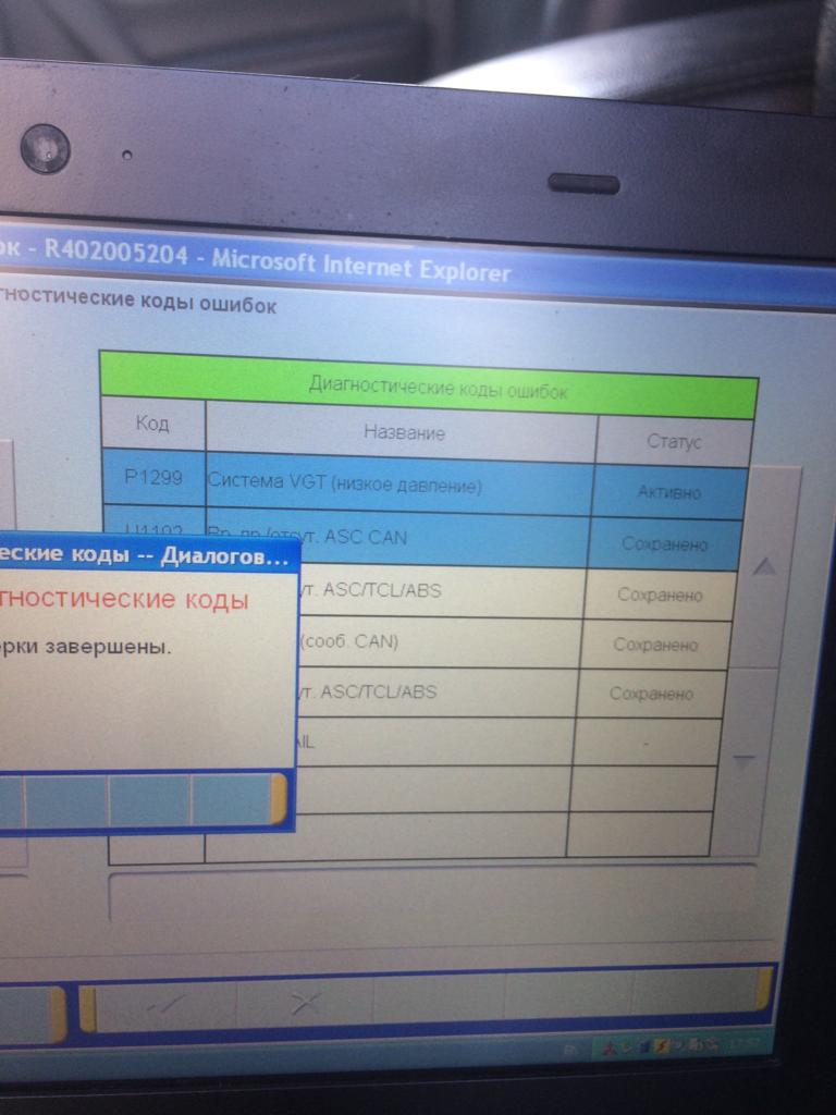

Как-то в июля заметил, что старичек стал хуже ехать и задымил. Дальше хуже, на трассе 120 км/ч, тапку в пол и... на панели "джеки чан", зеленые колеса потухли, заморгала раздатка и загорелась куча лампочек (антибкус, антизанос и еще что-то). На газ почти ноль реакциии.
Я на обочину, сам обосрался. Думал пи...ц раздатке! Глушу, завожу, все в норме, кроме "джеки чана". Машина вроде поехала. Думал пройдет, но хрен там.

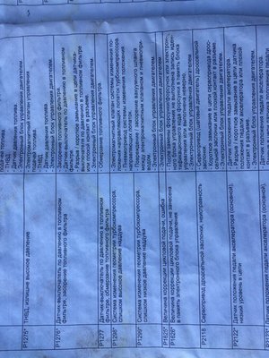

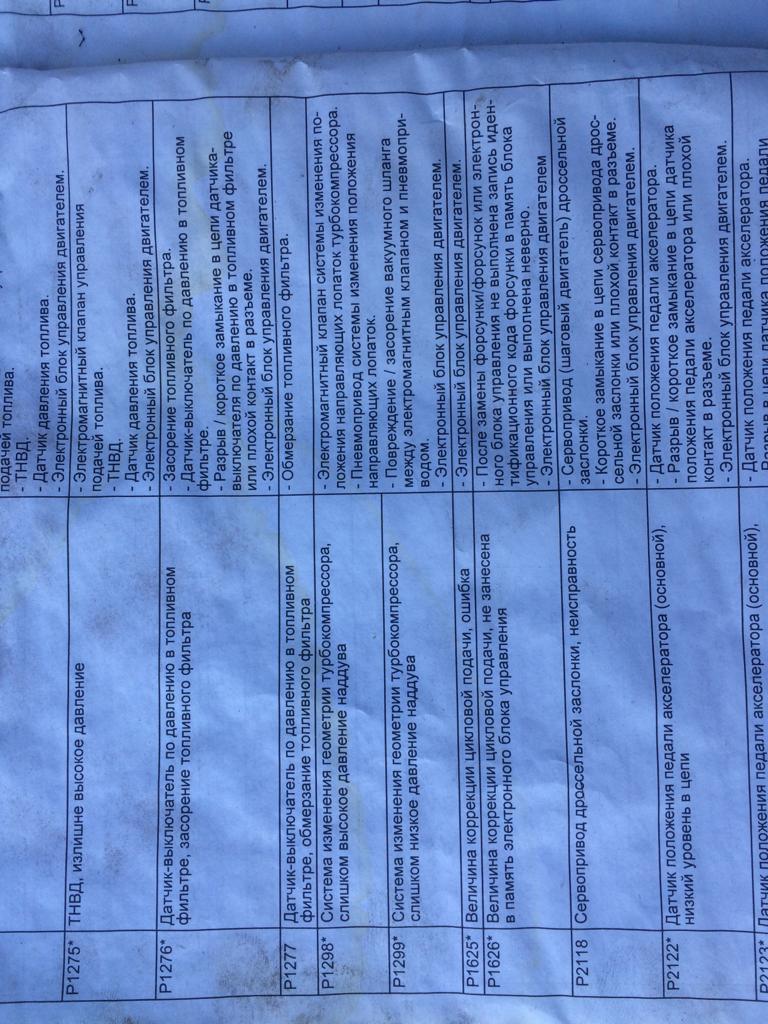

Приезжаю в свой любимый Голубев сервис, читаем ошибки.
Маленькая история большой проблемы.

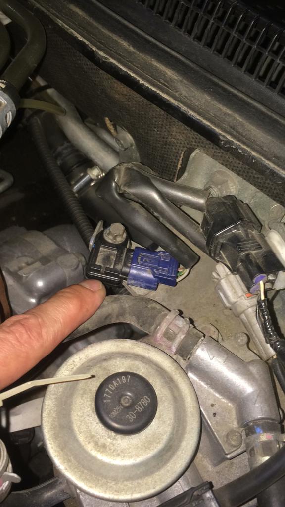

А жаба-то точит. Решил найти других спецов. Приезжаю, проверяем, ошибки те же. Говорят пи...да датчику
Приезжаю на очередное ТО, весь интеркуллер в бетоне. Промываем и ничего не видим.Обидно бл..ть, все повторяется. Звоню Ромке, говорит приезжай, будем искать. Но я то умный. Поехал к Диме Ежику, который мне прошивал. Он замеряет и.... говорит пи...ц турбине! Ну что, едем на работу зарабатывать 100 тр.

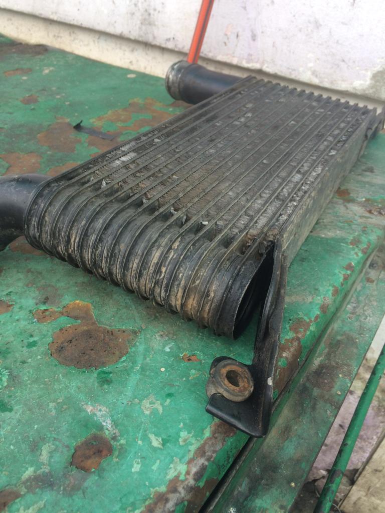

Я к Ромке. Говорю, что же ты не мог сам датчик определить? Поеду за датчиком. Ромка говорит, не спеши мальчик, давай все проверим, есть у меня один спец.
Проверяем еще раз. Недодув есть, но не датчик. Ну еп вашу мать, что делать? Я уже и датчик готов купить и турбину, лишь бы поехала машина.

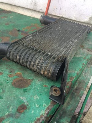

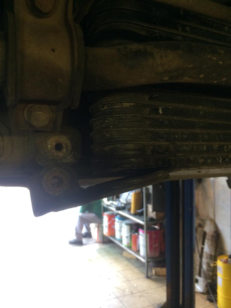

И вот мне этот спец и говорит: У тебя дырка или в кулере или в патрубке, марш на подьемник!
Снимаем защиту и вуаля!

Ставим новый, 40 рублей в топку!
И я снова почувствовал 200 с лишним коней, ура!!!

стало больше интересно, из-за чего я так давануло, я ведь правильно понял, что его как бы " разорвало " ?

Так он висит очень низко, цепанул небось гдеЕвгений Моряков писал(а):стало больше интересно, из-за чего я так давануло, я ведь правильно понял, что его как бы " разорвало " ?

Он не его цепанул. Он защитой приложился, а она достаёт до кулера.Корней писал(а):Так он висит очень низко, цепанул небось гдеЕвгений Моряков писал(а):стало больше интересно, из-за чего я так давануло, я ведь правильно понял, что его как бы " разорвало " ?

А почему к этому добавляется раздатка?

Имеешь ввиду ошибки?kyzya11 писал(а):А почему к этому добавляется раздатка?
Отправлено с моего Redmi 3S через Tapatalk
Так это фича из за курсовой стабилизации.

Именно так и случилось. Надавил защитой примерно в пяти см от места крепления кулера, вот в районе уха и лопнул.SNOOPER писал(а):Он не его цепанул. Он защитой приложился, а она достаёт до кулера.Корней писал(а):Так он висит очень низко, цепанул небось гдеЕвгений Моряков писал(а):стало больше интересно, из-за чего я так давануло, я ведь правильно понял, что его как бы " разорвало " ?
