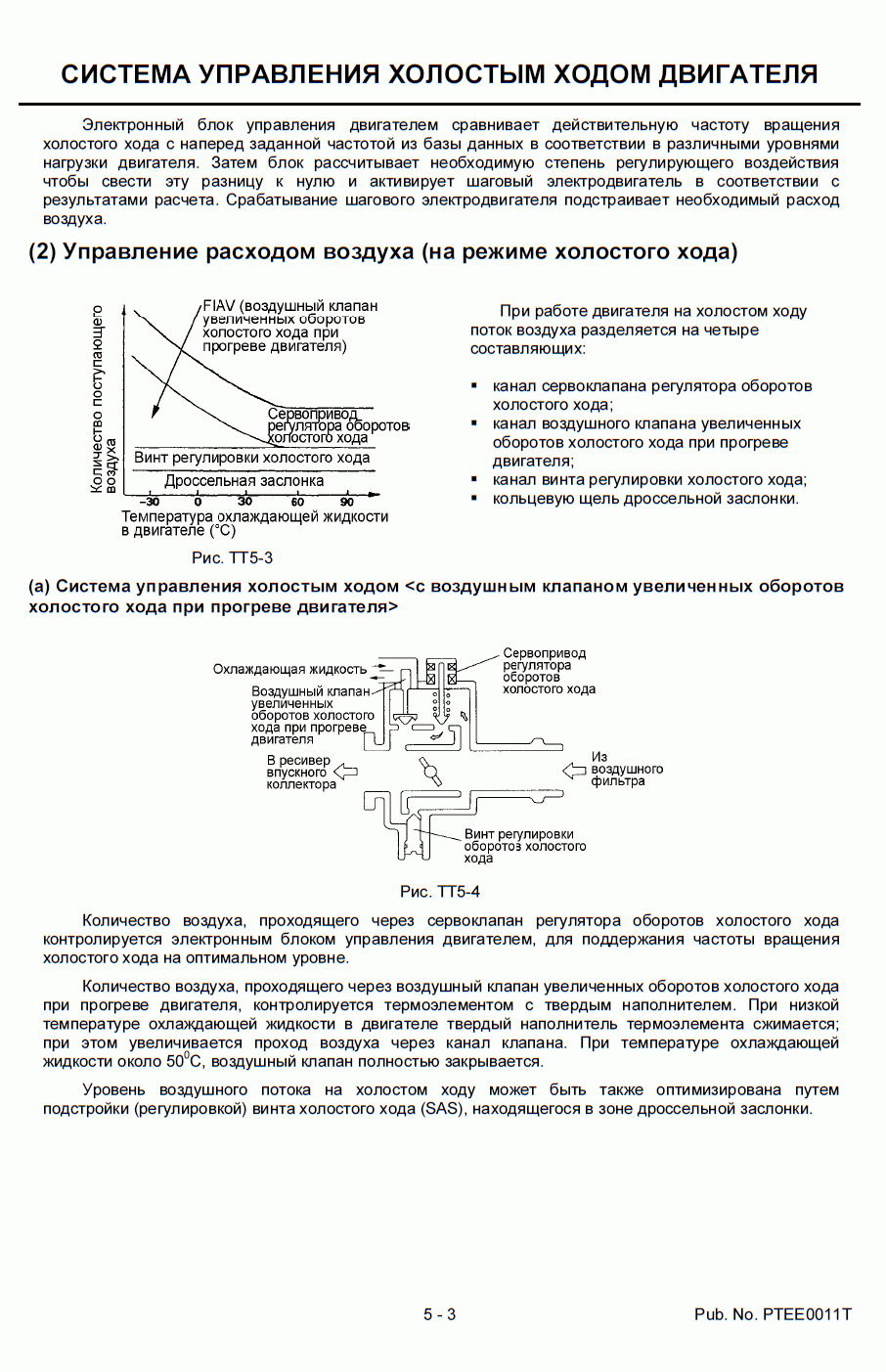

Честно сказать, не совсем до конца понял свою ситуацию... Но вот если погуглить форум, то можно много сообщений найти, как люди без РХХ здесь ездятhc2hunter писал(а):я полагаю, что если он в каком-то положении "встал", то это вряд ли будет выглядеть как мгновенный провал и набор оборотов.
Но поскольку у меня была возможность видеть состояние смеси по лямбде, не переживал. Петля держалась на всех средних и мелких режимах (т.е. не считая мощностных). Всё отличие от нормальностей было в том, что не было повышенных оборотов при прогреве. И, надо сказать, поэтому на 99% был уверен, что виноват термостат в дросселе. Но сейчас правда вспомнил, что хронология немного другая была (память вышибает), поэтому поправлюсь. У меня ещё винт ХХ не выворачивался, видимо перестарался при регулировке когда-то. Поэтому я переставил дроссель целиком (был донор), а РХХ оставил прежний. Ситуация не изменилась, поэтому полез РХХ проверять.- Вот так было!
На других машинах у меня так же было... Это, можно сказать, типовое поведение при подклинивании РХХ. Тут какая ситуация: ЭБУ реально не знает положение клапана. Он ориентируется только в начальный момент при запуске, когда происходит позиционирование. Далее всё расчитано на то, что РХХ не будет пропускать шаги. Хотя одиночные шаги он может пропускать, это не сильно меняет смесь, так что ЭБУ это может скорректировать по лямбде и т.п.. Причём у РХХ есть два режима: статический и динамический, грубо говоря. Статический (условно) используется на стационарных режимах работы мотора. ЭБУ даёт сигнал на одиночные шаги РХХ и смотрит на реакцию по другим датчикам и параметрам, потом ещё корректирует, если что...hc2hunter писал(а):помню, он у меня клинить реально начал из-за засоренных подшипников, но это только влияло на движение. глох на светофорах, терял обороты при отпускании газа и т.п.
Динамический- это на переходных процессах (допустим при торможении), тогда ЭБУ разглядывать другие параметры некогда, он тупо даёт на РХХ эн-ное и большое кол-во шагов. И если в это время клапан в РХХ заклинил, у ЭБУ "съезжают" мозги. Описал как смог
Вот интересно, но я тут такую инфу нарыл от Рольфа, раньше как-то внимания не заострял, но оказывается клапанов два вида бывает. Правда и по твоему, и по моему мотору в мануале числится FIAV, но... Самое интересное я на второй странице округлилhc2hunter писал(а):поэтому я думаю, что холодный FIAV гарантирует "дырку" такого калибра, что положением РХХ тупо можно пренебречь.
Мож трудности перевода?

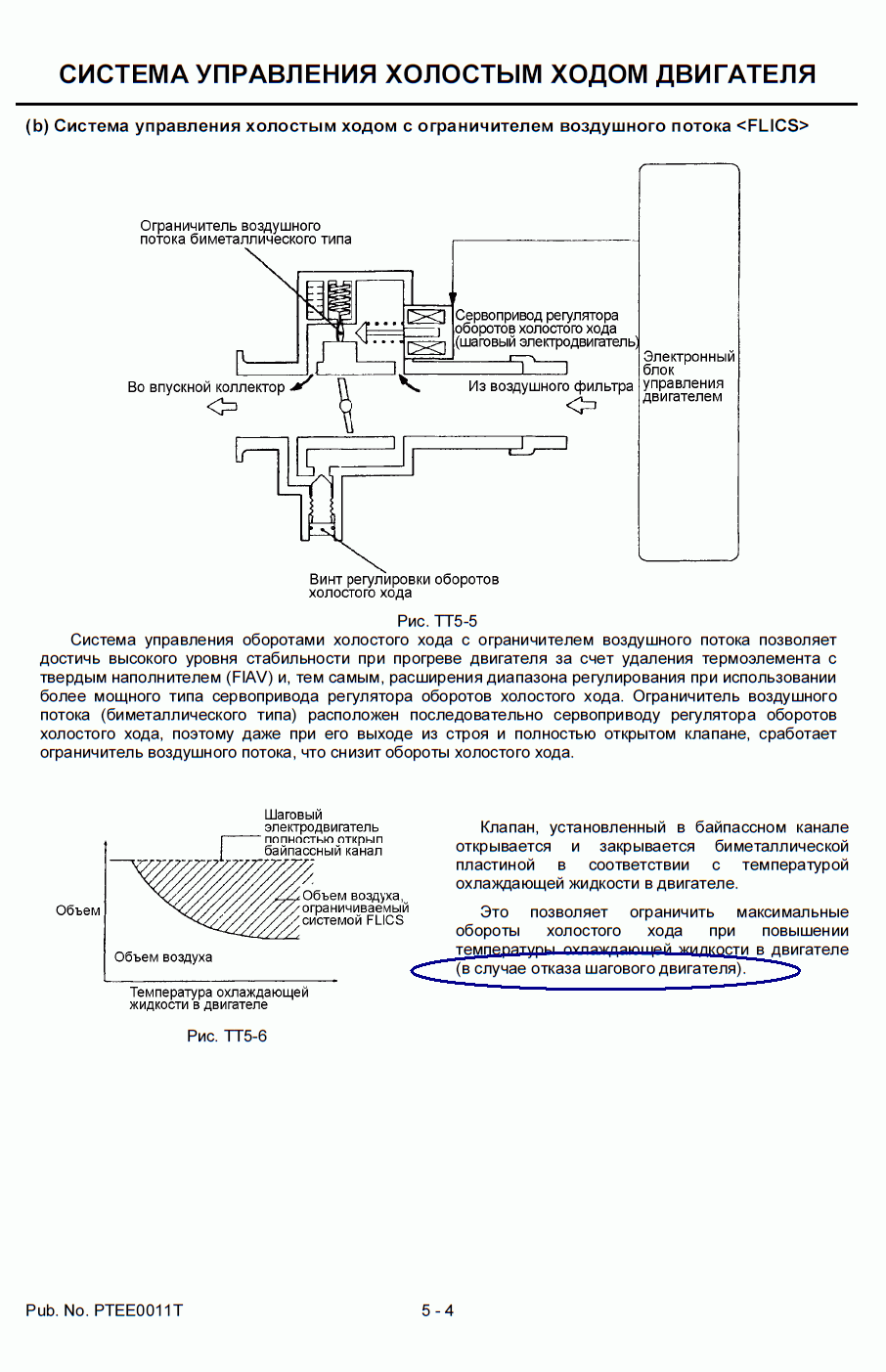

Вообще странная фраза. Судя по схеме, если РХХ встанет колом, то все будет зависеть именно от того, в каком он положении завис.dvm99 писал(а):Самое интересное я на второй странице округлил![]()
Во всяком случае, точно известно, что лично у меня FIAV. Даже на форуме тут были темы, как народ этот клапан разбирает и промывает.
FLICS не знаю на каких машинах стоит.

Да! Но это если ничего не трогать... А если покрутить винт ХХ?hc2hunter писал(а): Вообще странная фраза. Судя по схеме, если РХХ встанет колом, то все будет зависеть именно от того, в каком он положении завис.
Как я понял, всё же где-то путанница... Конечно нужно убеждаться и смотреть, как реально сделано.hc2hunter писал(а):о всяком случае, точно известно, что лично у меня FIAV. Даже на форуме тут были темы, как народ этот клапан разбирает и промывает.

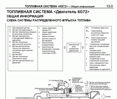

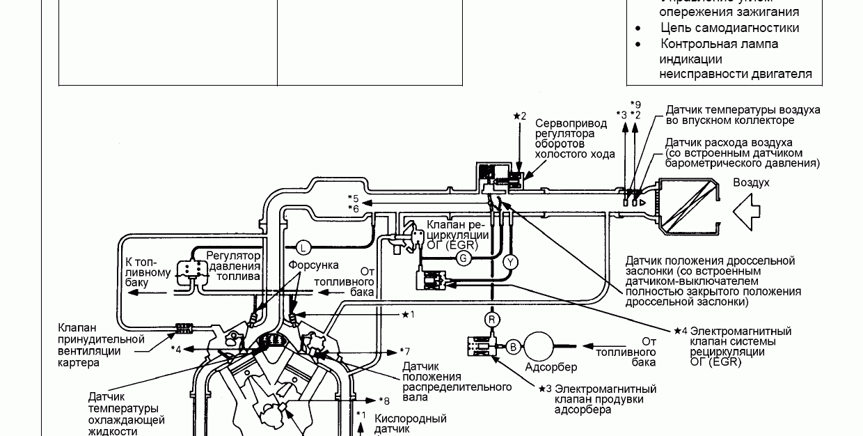

Но вот смотри, чего нарыл, даж не ожидал.
Во всех мануалах, каких просмотрел, картина одна и та же.
Для 72го 12 клап. мотора схема такая:
А для 72-24 клап. и 74 (и ДОХ и СОХ) вот такая:
В общем "найди десять отличий"
Но и там, и тут дальше в тексте эта штука названа FIAV !!!
Сёдня постараюсь поизучать в гараже свой дроссель и отпишусь.

dvm99 , да, действительно путаница... кому-то было все-равно что в книжке рисовать.

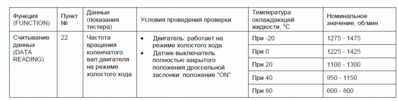

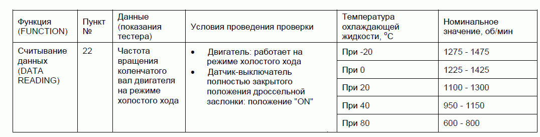

В мануале по твоему мотору есть вот такая табличка:
Видимо РХХ замер в каком-то среднем положении, поэтому практически нивелировал работу термоса. Но обороты ХХ держались в районе 650, правда не скажу, что очень стабильно. А винт ХХ, напомню, был закручен до предела.
Так что может и повезло, что РХХ не был открыт полностью
Ну, это вопрос! Если у тебя другая система, где каналы термоса и РХХ последовательно (о чём мы тут с hc2hunter рассуждали), а РХХ замер в отрытом положении, то, думаю, ты можешь ничего и не заметить. Если на твоём моторе не очень сложно до РХХ долезть (я просто не знаю), то не лишним бы было прозвонить его тестером.<Вавил> писал(а):РХХ не завис. Машина исправно заводится на 1800. Достаточно быстро опускает к 1200 и исправно спускает к 800-700 по мере прогрева.
Начальные 1800- имхо многовато.

1800 это сразу при заводке при «взревании» практически сразу наи1500-1600 через секунд 15-20 в 1200 примерно и далше плавно по мере прогрева. Падают ступенчато. Как по РХХ. Раз и на 100 примерно просели. Раз - еще на сто и так потихоньку до прогретых 700-750
