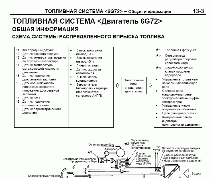

Вот интересно, но я тут такую инфу нарыл от Рольфа, раньше как-то внимания не заострял, но оказывается клапанов два вида бывает. Правда и по твоему, и по моему мотору в мануале числится FIAV, но... Самое интересное я на второй странице округлил :)
Мож трудности перевода? :*SCRATCH*:
Re: Провал при движении
Добавлено: 08 окт 2018, 15:04
hc2hunter
dvm99 писал(а):Самое интересное я на второй странице округлил :)
Вообще странная фраза. Судя по схеме, если РХХ встанет колом, то все будет зависеть именно от того, в каком он положении завис.
Во всяком случае, точно известно, что лично у меня FIAV. Даже на форуме тут были темы, как народ этот клапан разбирает и промывает.
FLICS не знаю на каких машинах стоит.
Добавлено: 08 окт 2018, 18:07
dvm99
hc2hunter писал(а): Вообще странная фраза. Судя по схеме, если РХХ встанет колом, то все будет зависеть именно от того, в каком он положении завис.
Да! Но это если ничего не трогать... А если покрутить винт ХХ? :)
hc2hunter писал(а):о всяком случае, точно известно, что лично у меня FIAV. Даже на форуме тут были темы, как народ этот клапан разбирает и промывает.
Как я понял, всё же где-то путанница... Конечно нужно убеждаться и смотреть, как реально сделано.
Но вот смотри, чего нарыл, даж не ожидал.
Во всех мануалах, каких просмотрел, картина одна и та же.
Для 72го 12 клап. мотора схема такая:
А для 72-24 клап. и 74 (и ДОХ и СОХ) вот такая:
В общем "найди десять отличий" ::-D: , хрен внимание обратишь с разбегу....
Но и там, и тут дальше в тексте эта штука названа FIAV !!! :*THUMBS UP*:
Сёдня постараюсь поизучать в гараже свой дроссель и отпишусь.

dvm99 , да, действительно путаница... кому-то было все-равно что в книжке рисовать.
Добавлено: 09 окт 2018, 10:10
dvm99
Я вчера потыкал проволочкой в дырки ДУ (ну не разбирать же...). Дык понял так, что у меня клапан термоса и РХХ в параллель, как по мануалу.
Видимо РХХ замер в каком-то среднем положении, поэтому практически нивелировал работу термоса. Но обороты ХХ держались в районе 650, правда не скажу, что очень стабильно. А винт ХХ, напомню, был закручен до предела.
Так что может и повезло, что РХХ не был открыт полностью ::-D:
<Вавил> писал(а):РХХ не завис. Машина исправно заводится на 1800. Достаточно быстро опускает к 1200 и исправно спускает к 800-700 по мере прогрева.
Ну, это вопрос! Если у тебя другая система, где каналы термоса и РХХ последовательно (о чём мы тут с hc2hunter рассуждали), а РХХ замер в отрытом положении, то, думаю, ты можешь ничего и не заметить. Если на твоём моторе не очень сложно до РХХ долезть (я просто не знаю), то не лишним бы было прозвонить его тестером.
Начальные 1800- имхо многовато.
В мануале по твоему мотору есть вот такая табличка:
