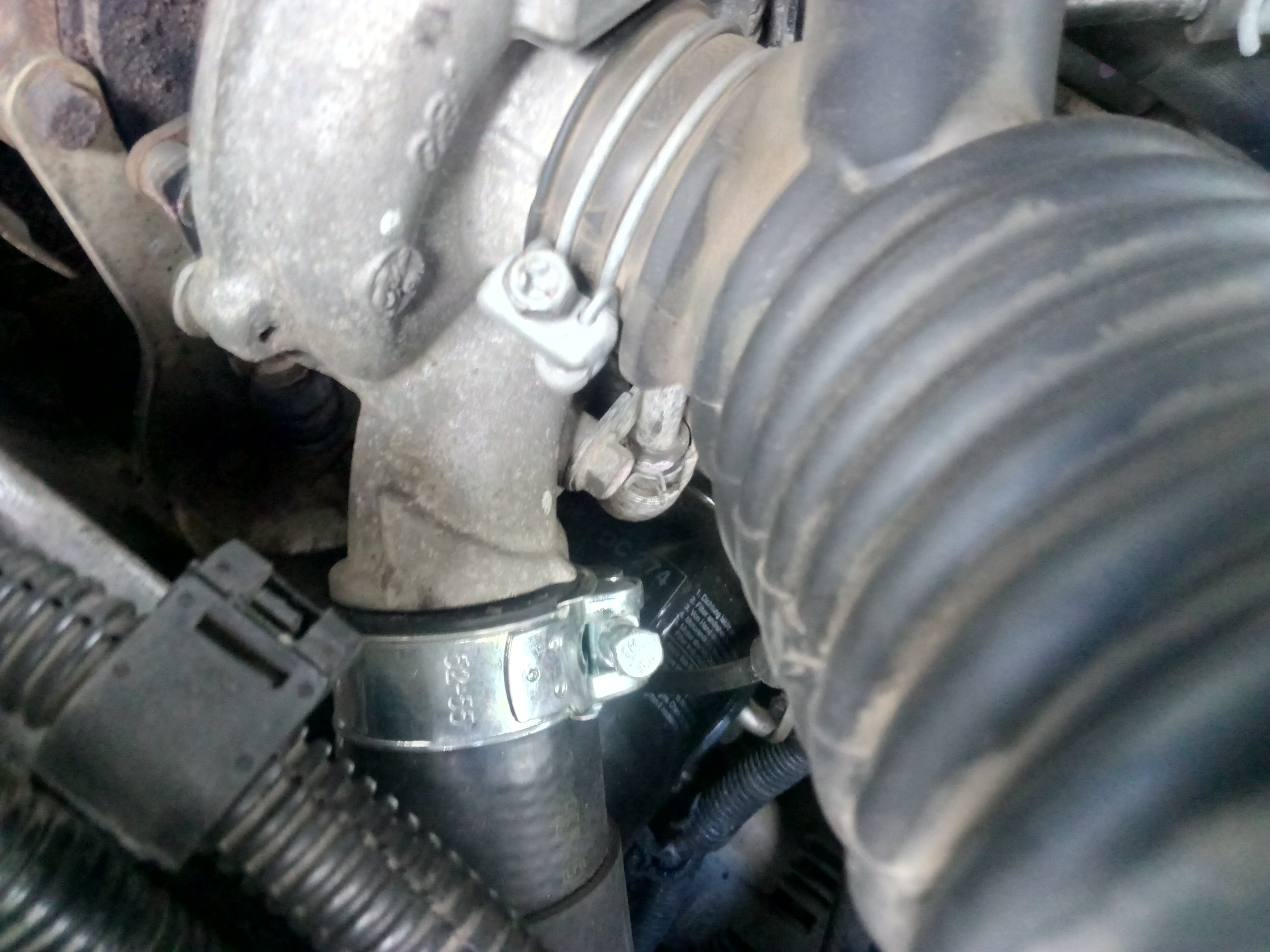

Коллеги, слегка утомила болячка вот сабжевая. Первый раз в январе, второй раз в июне, теперь вот в начале сентябре и через две недели опять.
Вот пример частичного сползания, но обычно она чуть дальше сползает. В результате падает тяга и движку приходица крутить выше обороты. Натягиваешь обратно, затягиваешь хомут - опять всё некоторое время работает ок.
Было ли у кого? Как лечить, чтобы напостоянно?

Менять хомуты, вместе с нижним на силовые. патрубок протереть внутри на сухо.

усиленный хомут
