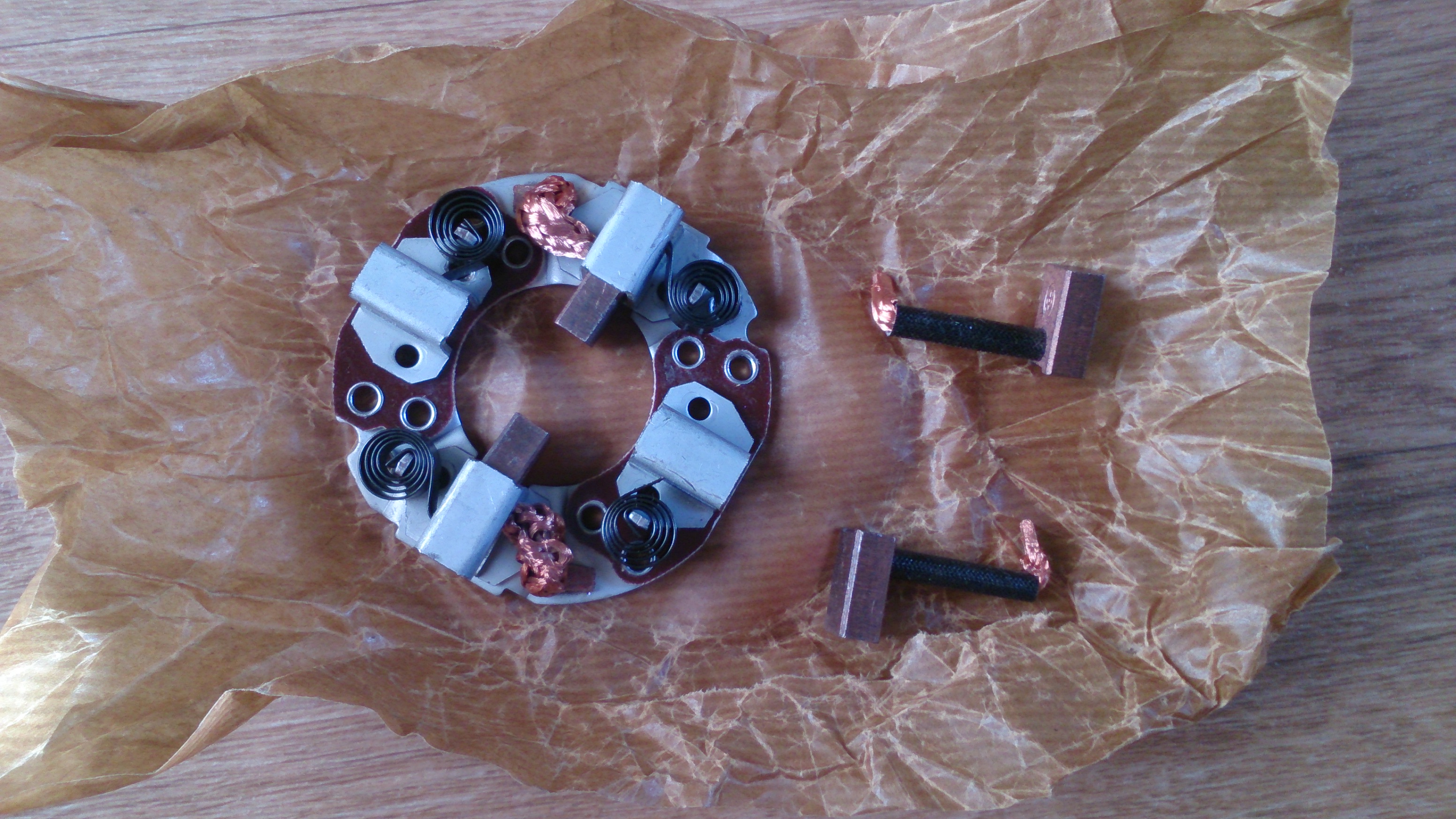

Необходимо заменить щетки на стартере, предвижу заморочку с "одеванием" их на якорь. У кого есть опыт поделись.

Ну ни чего сложного в этой процедуре нет, снимаешь крышку, откручиваешь от нее щеточный узел, оттягиваешь пружины . ставишь. эт первое а второе : этот вопрос ни как не связан с дизельным двигателем ;) чего он тут делает? не знаю даже куда перенести ваш вопрос, подпись не заполнена, что за автомобильчик у вас????

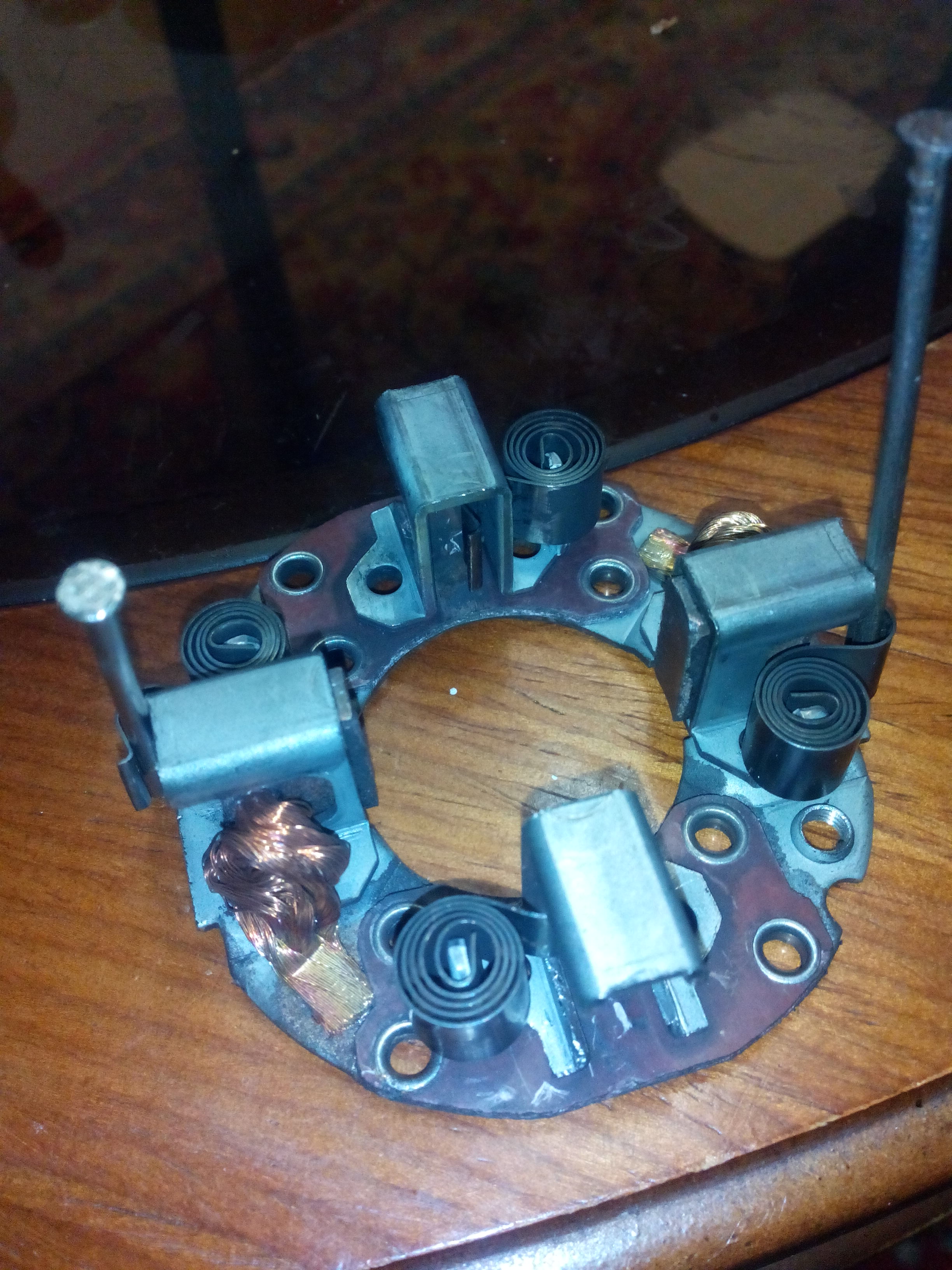

Уважаемый админ, не надо мой вопрос ни куда перемещать, ведь стартер является оборудованием двигателя. Вы не правильно поняли суть моего вопроса, хотя я наверно не четко обозначил свою проблему. Проблема, для меня, как собранный с новыми щетками щеткодержатель одеть на якорь не повредив щётки. На стартере нет фиксации щетки, как на генераторе.

Там пружины нажимного типа" коромысло" поднимаешь отверткой и отводишь в сторону или вытянув щетку выше щетко держателя упираешь пружину в щетку. её зажимает и она не уходит. так со всеми. одеваешь на якорь и отпускаешь пружины. одеваешь крышку и прикручиваешь к ней щетко держатель

Вот картинка щеточного узла : http://pajero4x4.ru/bbs/phpBB2/download ... &mode=view . проталкиваешь щетку глубже и пружина вылезет( прижав щетку с боку)

алексей - Маленький Мук писал(а):Там пружины нажимного типа" коромысло" поднимаешь отверткой и отводишь в сторону или вытянув щетку выше щетко держателя упираешь пружину в щетку. её зажимает и она не уходит. так со всеми. одеваешь на якорь и отпускаешь пружины. одеваешь крышку и прикручиваешь к ней щетко держатель
Большое спасибо, я сделал по другому, наверно более коряво, но результат тот же.
