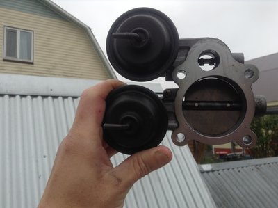

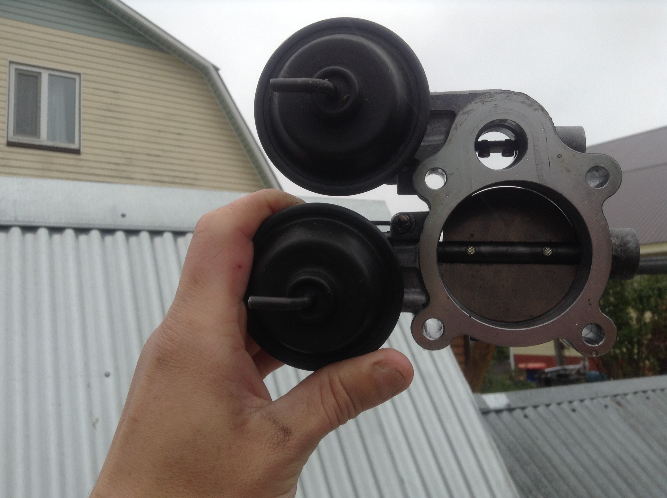

Доброго здоровья! Друзья подскажите снял дроссель большая заслонка закрыта а маленькая открыта. Это нормально? Причина снятия: на газ давлю а в ответ тишина. Секунд через 10 загорается чек и обороты под 2000 резко. Дальше едет нормально чек горит а после остановки опять пауза секунд в 7-10 до отклика на нажатие на газ. Дроссель /очень был сасран/ почистил ничё не дало. Куда ещё можно слазить? Тсп? Тнвд электро . Знаю что на диагностику проще но может кто сталкивался

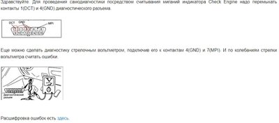

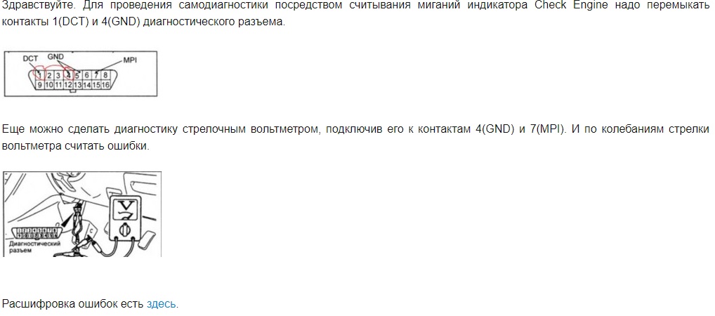

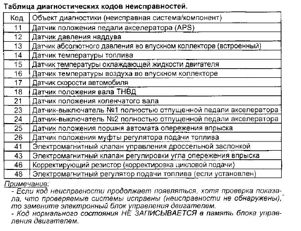

http://pajero.pro/bbs/phpBB2/viewtopic. ... 9&t=120290ПВАТУ 1996-1999 писал(а): Это нормально?
Может для начала по мурзилке проверить датчики (педали, заслонок и т.д.)?ПВАТУ 1996-1999 писал(а): Куда ещё можно слазить?

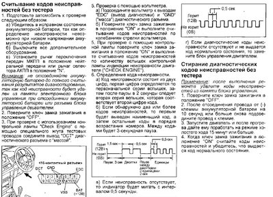

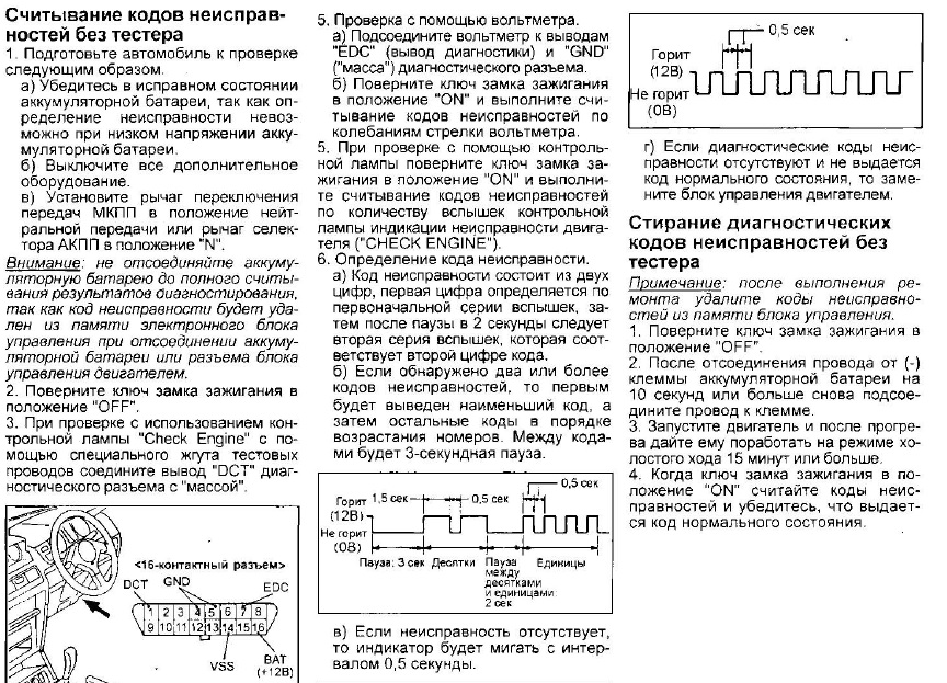

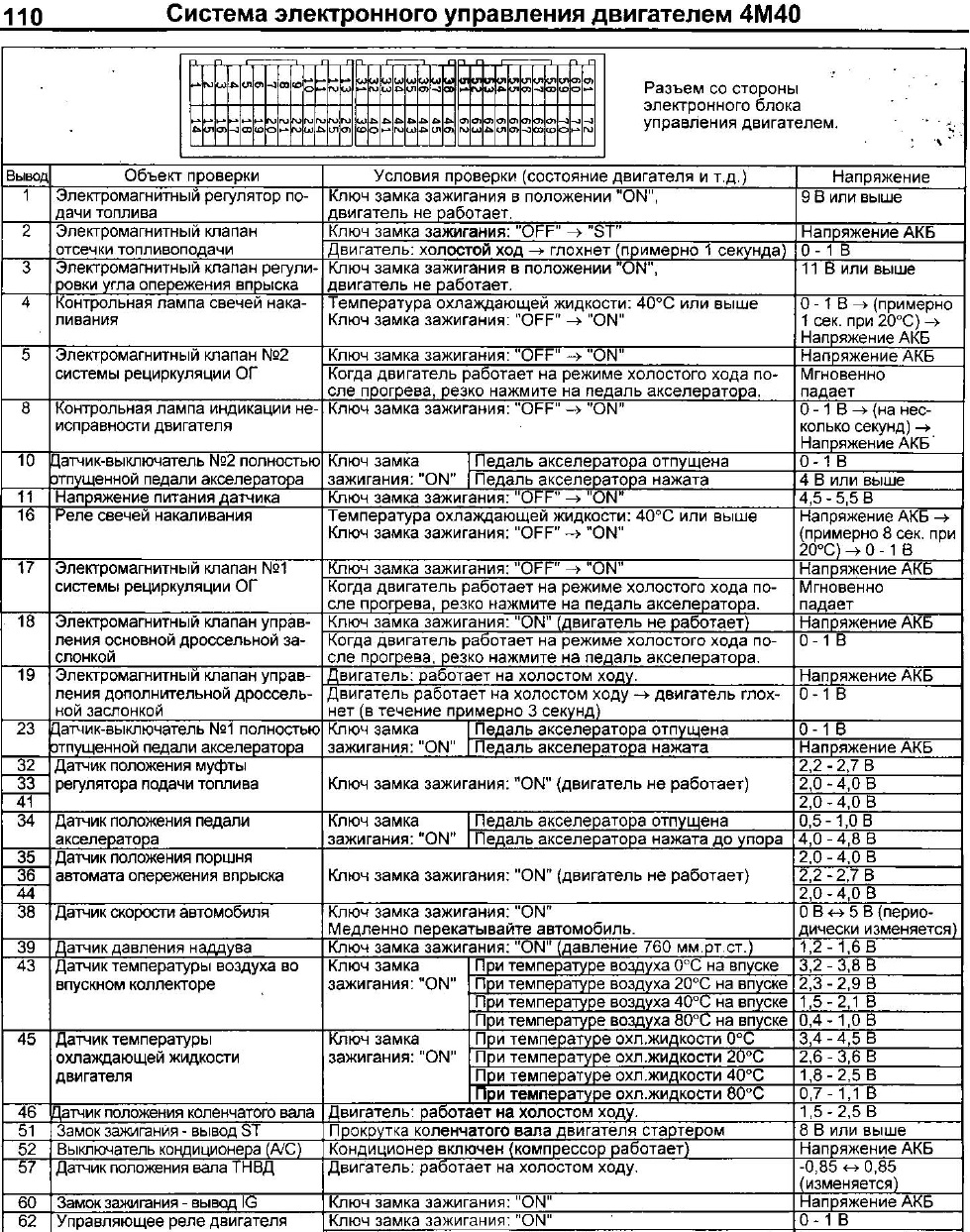

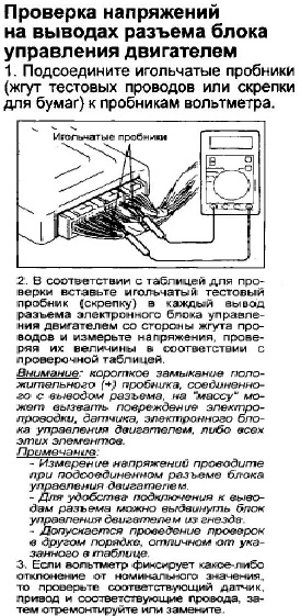

Мудрёно, зато интересноПВАТУ 1996-1999 писал(а):Капец как всё мудрёно... Ну делать нехер пока... Попробуем...
Подробней в мурзилке:

Вобщем снял все провода с дрыгателя все почистил промыл .... Также поменял все трубки резиновые вакуумные от клапанов.... Машин поехал
