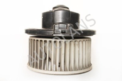

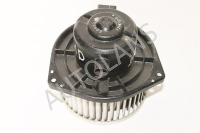

Погуглил и выяснил, что существуют следующие варианты ремонта:
1. Оригинальный вентилятор с помойки - MR315962. Ценник за б/ушную запчасть совершенно негуманный
2. Оригинальный б/ушный вентилятор с леворульки - MR315413
Ценник приемлемый, есть смысл колхозить. А без колхоза скорее всего не выйдет, они разные. 3. Новый неоригинальный вентилятор, скажем, SATовский, STMR315962, их много.
4. Вроде бы вентилятор от МПС1 похож на вентилятор от П2, а вентилятор от П2 похож на вентилятор от ГАЗ 3110.
Таким образом вентилятор от МПС1 похож на вентилятор от ГАЗ и вроде как можно заколхозить, но это в теории,а на практике не удалось найти информацию о подобной замене для МПС1. Для П2 есть видео - https://www.youtube.com/watch?v=bpZopVwjUWs
5. Просто ремонт. Стоит половину от б/ушного оригинала.
Пока заказал вентилятор от праворульки в качестве подменного, пока буду перебирать свой моторчик.
Если кто-то знает, подскажите, пожалуйста, номера подшипников в моторе и где взять(от чего приколхозить) щетки.
Спасибо!

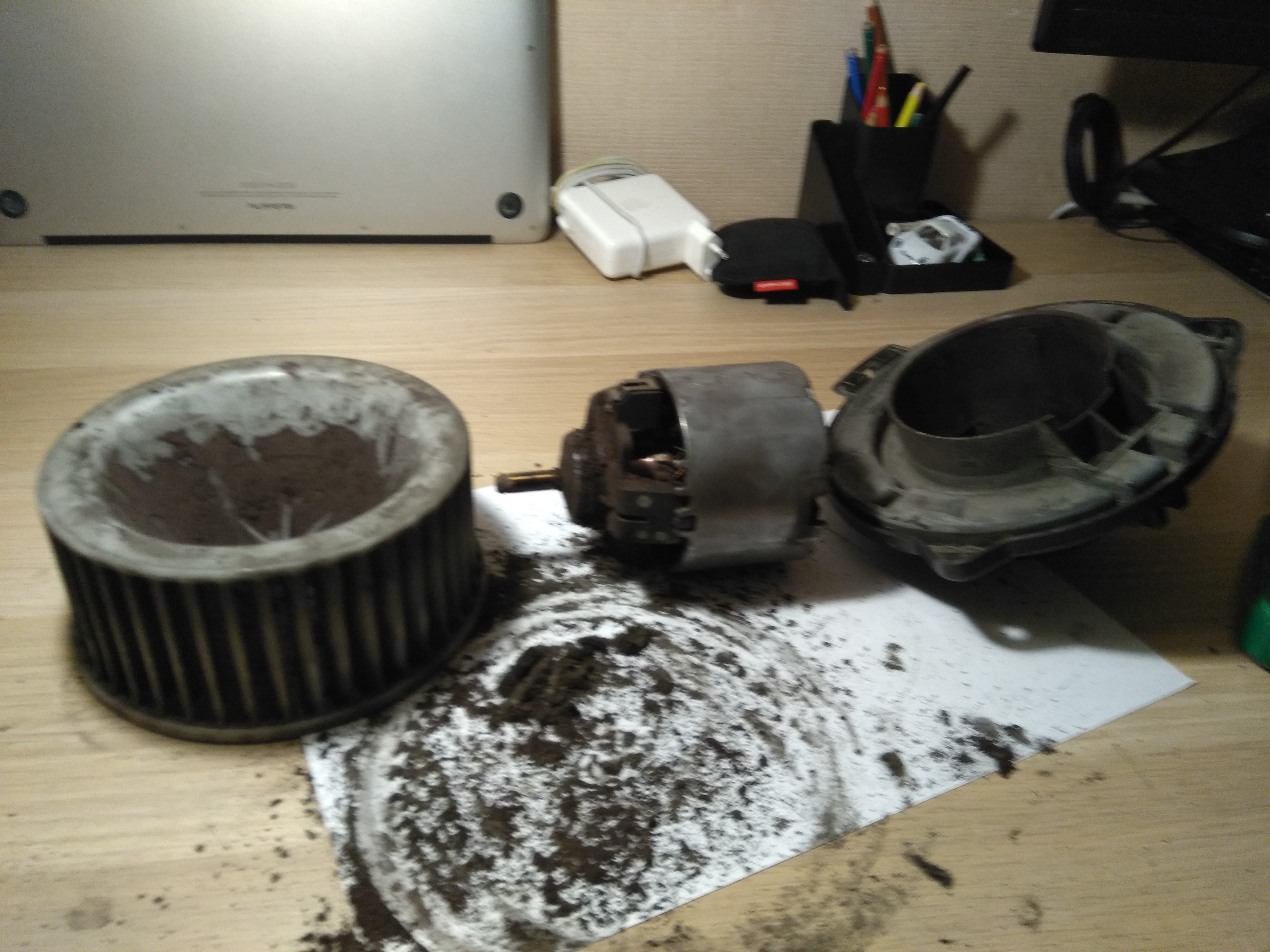

Разобрал.
Для 10ти лет без фильтра все не так уж и плохо.
Увы, оказалось, что в мои тиски мотор не лезет, а "альтернативные" методы фиксации его скорее повредят, чем позволят отогнуть усы на корпусе.
Поэтому разобрать полностью не удалось, но оно и не надо было.
Снял верхнее стопорное кольцо, чтобы вал мог двигаться вверх-вниз, промыл очистителем карбюратора до чистой струи(хватило одной полной банки), смазал декстроном и все собрал обратно.
Действительно, щеток примерно половина, коллектор задран, конечно, но не критично.
Есть важный момент - моторчик удобно разбирать начиная с корпуса, а не с крыльчатки.
Сначала выкручиваем 2 винта и стягиваем корпус. Потом кладем мотор крыльчаткой вниз и плавно поднимаем сам мотор вверх 2мя отвертками одновременно.
Вероятность повредить при этом крыльчатку минимальна.
Спасибо за помощь!
