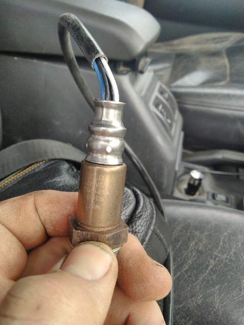

Поставил на днях лямбда от китайца, денсо оказалась.цена в экзисте около1400
