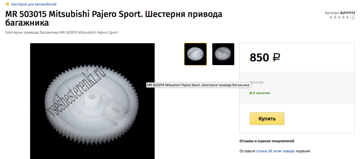

Приветствую!
Это актуально для тех у кого рычат замки багажника и задних дверей. можно просто купить шестеренку за 850 рублей на сайте http://vseshesterenki.ru.Шестерня сделана фрезером из капролона, и не надо колхозить. разбираете актуатор замка и меняете шестерню, работы на минут 30 и замки перестают рычать))))
Рекламой не занимаюсь,сам заказывал. Делали сами на 3D принтере, в мороз срывает выступы на шестеренке, заказали на этом сайте все ок.
