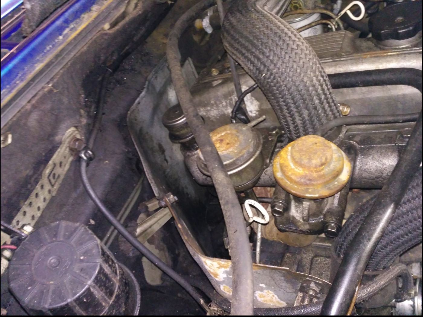

Так же подскажите по актуатору, у меня к нему не подключена трубка, от куда ее провести и к чему приводит ее отсутствие

На турбине пара маленьких сосков(на фото выше их видно)один на тнвд идёт,второй на актуатор.по турбине:проверяй люфт вала,проверь-подтяни хомуты на впускных патрубках.ну и двигатель помой,нечего там грязищу выращиватьDiman4ik писал(а):Так же подскажите по актуатору, у меня к нему не подключена трубка, от куда ее провести и к чему приводит ее отсутствие

А вот там на первой фотке видно, откуда провести. С турбины второй штуцер.Diman4ik писал(а):Так же подскажите по актуатору, у меня к нему не подключена трубка, от куда ее провести и к чему приводит ее отсутствие
Без этого турбина будет передувать, что повлечёт за собой срабатывание аварийного клапана и потерю тяги. Это если турбина жива))

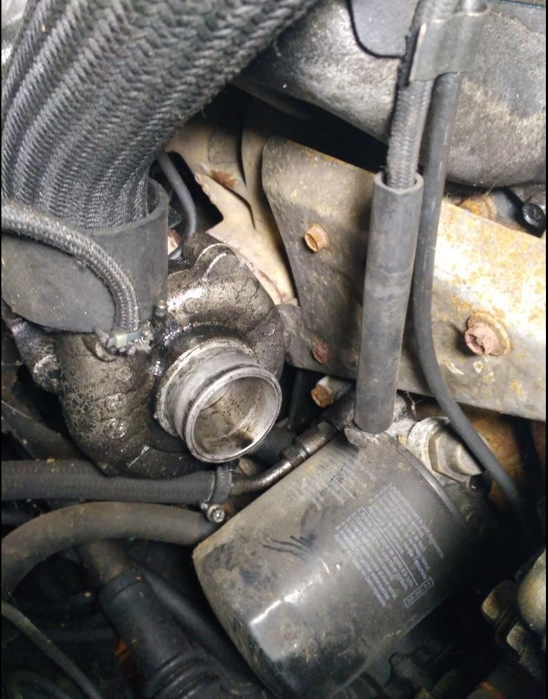

По состоянию турбины ничего не скажу, потому как это надо потискать её крыльчатку на предмет осевого и радиального люфтов, но вот перед турбиной куча масла, скорее всего из-за того, что сапунит сие чудо не по детски.
И нет, из-за генератора никак не может быть потери в мощности , разве что он заклинил))

На первой фотке, правый сосок на тнвд, шланг которого рядом болтается, он не был подключен. Левый на актуатор? он уходит в салон, видимо прошлый хозяин так датчик давления подключил. Крыльчатку крутил, ходит легко, ни чего не задевает, люфта не заметил. Машина два года стояла, сейчас гену сделаю и на полную мойку.Пастор писал(а):На турбине пара маленьких сосков(на фото выше их видно)один на тнвд идёт,второй на актуатор.по турбине:проверяй люфт вала,проверь-подтяни хомуты на впускных патрубках.ну и двигатель помой,нечего там грязищу выращиватьDiman4ik писал(а):Так же подскажите по актуатору, у меня к нему не подключена трубка, от куда ее провести и к чему приводит ее отсутствие

Правый сосок на тнвд, левый на актуатор ( по первой фотке)?cijupus писал(а):А вот там на первой фотке видно, откуда провести. С турбины второй штуцер.Diman4ik писал(а):Так же подскажите по актуатору, у меня к нему не подключена трубка, от куда ее провести и к чему приводит ее отсутствие

Мне кажется пофик какой кудаDiman4ik писал(а):Правый сосок на тнвд, левый на актуатор ( по первой фотке)?cijupus писал(а):А вот там на первой фотке видно, откуда провести. С турбины второй штуцер.Diman4ik писал(а):Так же подскажите по актуатору, у меня к нему не подключена трубка, от куда ее провести и к чему приводит ее отсутствие

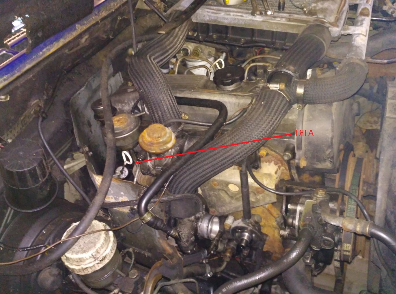

Подскажите еще, если знаете, как проверить работу актуатора чисто физически, я так понял его верхняя крышка должна вверх-вниз двигаться?

Тяга должна двигаться, крышка врядлиDiman4ik писал(а):Мне кажется пофик какой куда

Эта тяга, правильно? Извиняюсь за дотошность, так как дизель да еще и с турбиной в первые, охота все сделать грамотно.cijupus писал(а):Тяга должна двигаться, крышка врядлиDiman4ik писал(а):Мне кажется пофик какой куда

Да, она.Diman4ik писал(а):Эта тяга, правильно? Извиняюсь за дотошность, так как дизель да еще и с турбиной в первые, охота все сделать грамотно.cijupus писал(а):Тяга должна двигаться, крышка врядлиDiman4ik писал(а):Мне кажется пофик какой куда

Датчик через тройник,разницы какой сосок куда нет.делай и пробуйDiman4ik писал(а):На первой фотке, правый сосок на тнвд, шланг которого рядом болтается, он не был подключен. Левый на актуатор? он уходит в салон, видимо прошлый хозяин так датчик давления подключил. Крыльчатку крутил, ходит легко, ни чего не задевает, люфта не заметил. Машина два года стояла, сейчас гену сделаю и на полную мойку.Пастор писал(а):На турбине пара маленьких сосков(на фото выше их видно)один на тнвд идёт,второй на актуатор.по турбине:проверяй люфт вала,проверь-подтяни хомуты на впускных патрубках.ну и двигатель помой,нечего там грязищу выращиватьDiman4ik писал(а):Так же подскажите по актуатору, у меня к нему не подключена трубка, от куда ее провести и к чему приводит ее отсутствие

Кстати при мертвом генераторе тяга и правда теряется. Не раз это испытывал. И до сих пор понять не могу почему? Ну нет зарядки допустим, акб начинают потихоньку умирать, хотя как правило отрубал в таких случаях все. Только клапан отсечки работал ))) почему тяга теряется? Свечи тоже исключаются по идее.
