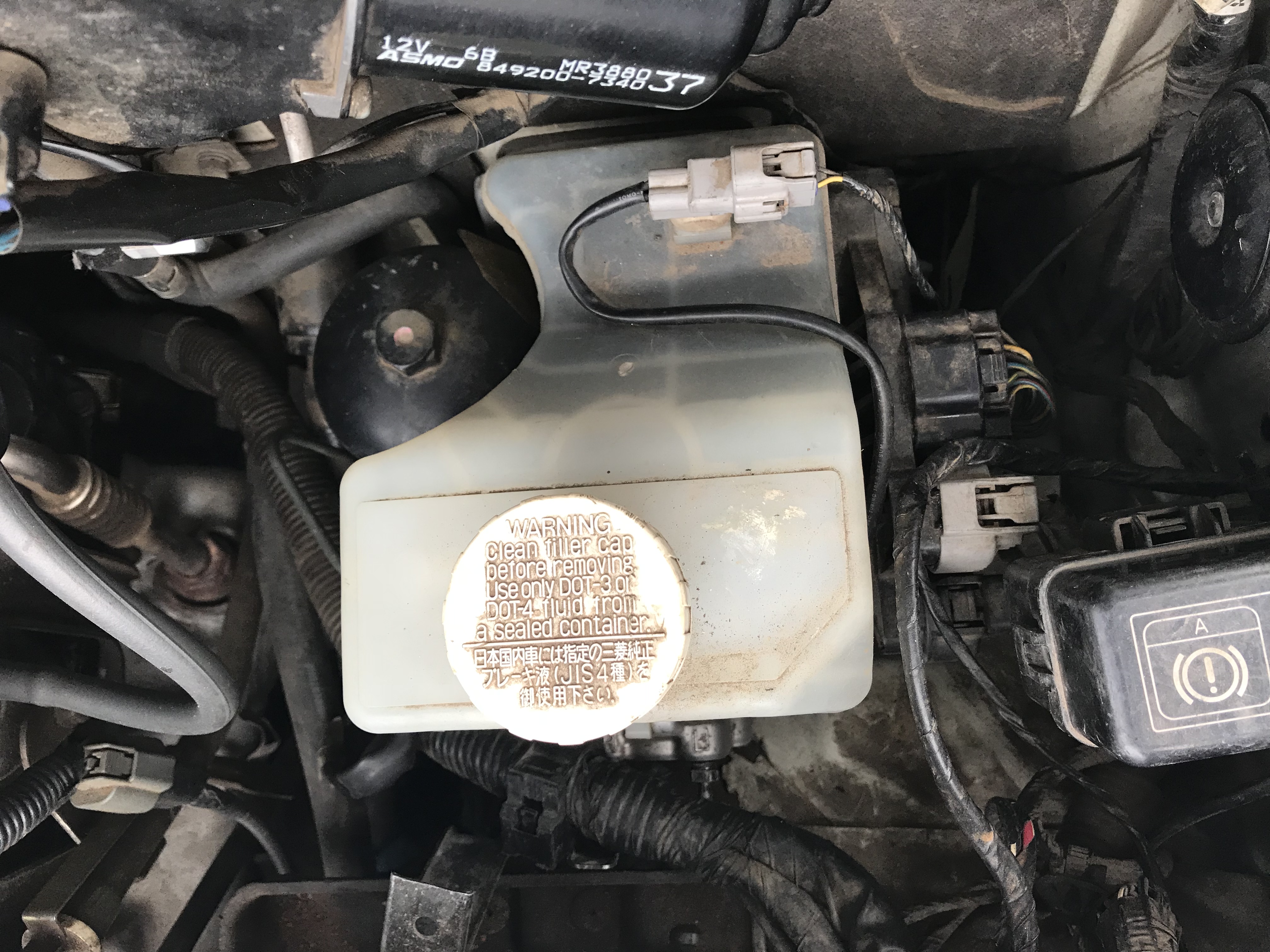

Спасибо большое щас колодки поменяют проверю. А дорого ли он стоит, и самому реально ее поменять?
Я так понимаю он здесь находится?

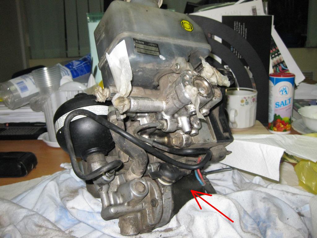

пусть сервисники тебе блок АБС скинут и вынут мотор (он там снизу). отвезешь его в любую контору, где починяют стартеры-генераторы. там его приведут в чувство, или перемотают, если коротыш в обмотке. скорее всего просто сточилось контактное кольцо от старости.
б/у моторчик ты не найдешь, равно как и новый. только в сборе целиком блок АБС, но стоит он 15-20 тыс.р.
