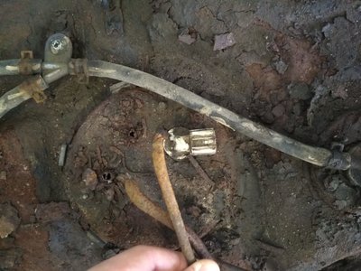

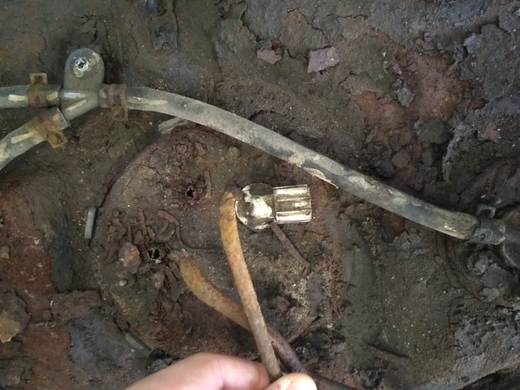

неделю воняло бензом в салоне. не мог понять откуда. на днище и в арке все сухо было. но как-то вышел утром и обнаружил лужу бенза под машиной, хорошо окурок никто не бросил, а то весь двор спалили бы ннафиГ.
снял бак а там.... теперь не знаю что делать. сам бак целый. модет напаять трубки. или все таки насос в сборе искать?
сгнили трубки на насосе
кто подскажет номер этого шланга высокого давления?

Похоже не только трубки, весь топливоприемник менять надо, да и бак уже не в лучшем виде, скоро и сам потечет.
В том году я лечил у себя подобное, бак приложил на бездорожье, трещина, потек, я снимать-лечить, а там такое!
В общем и топливоприемник брал БУ в состоянии и трубки новые и бак клеил, чистил от коррозии и прокрашивал.

норм мастер припаенит нагнетвющую трубку от старого бензофильтра, чоб шланг оделся
а обратку хоть медную можно припаять
хватит ишшо на стокажэ

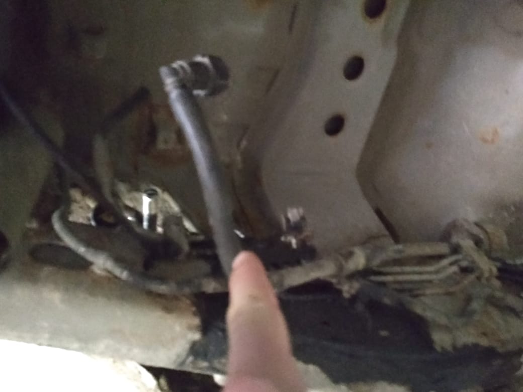

Мдя... знакомая картина :) Я когда у себя до этого места добрался, там уже было "гениальное решение".. вместо штуцера дыра, в неё шланг напрямую к насосу ::-D: Насос к кочерге был примотан люминевой проволокой. Я только чють доработал конструкцию. Поставил двусторонние штуцера на резьбе( Проходной узел для шлангов через фланец). Штуцеры я сам сделал из дачных подручных средств. В куске шпильки м10 просверлил насквозь отверстие, сверху и снизу гайки через резиновую прокладку. Колхоз конечно получился "Адский" , думал потом переделаю, но.. Как говорится "нет нечего постоянней временного" Так и езжу 5лет.

Azan писал(а):Поставил двусторонние штуцера на резьбе( Проходной узел для шлангов через фланец). Штуцеры я сам сделал из дачных подручных средств. В куске шпильки м10 просверлил насквозь отверстие, сверху и снизу гайки через резиновую прокладку.
У меня так же проблема решена, тоже шпильки просверлены, снаружи шланг идет прям до фильтра, а внутри до насоса. Раньше была проблема - внутри насос был притянут к кочерге винтовыми хомутами, из-за этого от вибрации две штуки сдохло. Я его от хомутов освободил и шланг прямо над ним закрепил к кочерге хомутом с шпилькой для водопроводных труб. Теперь насос закреплен почти штатно, между резинок.

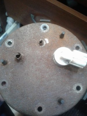

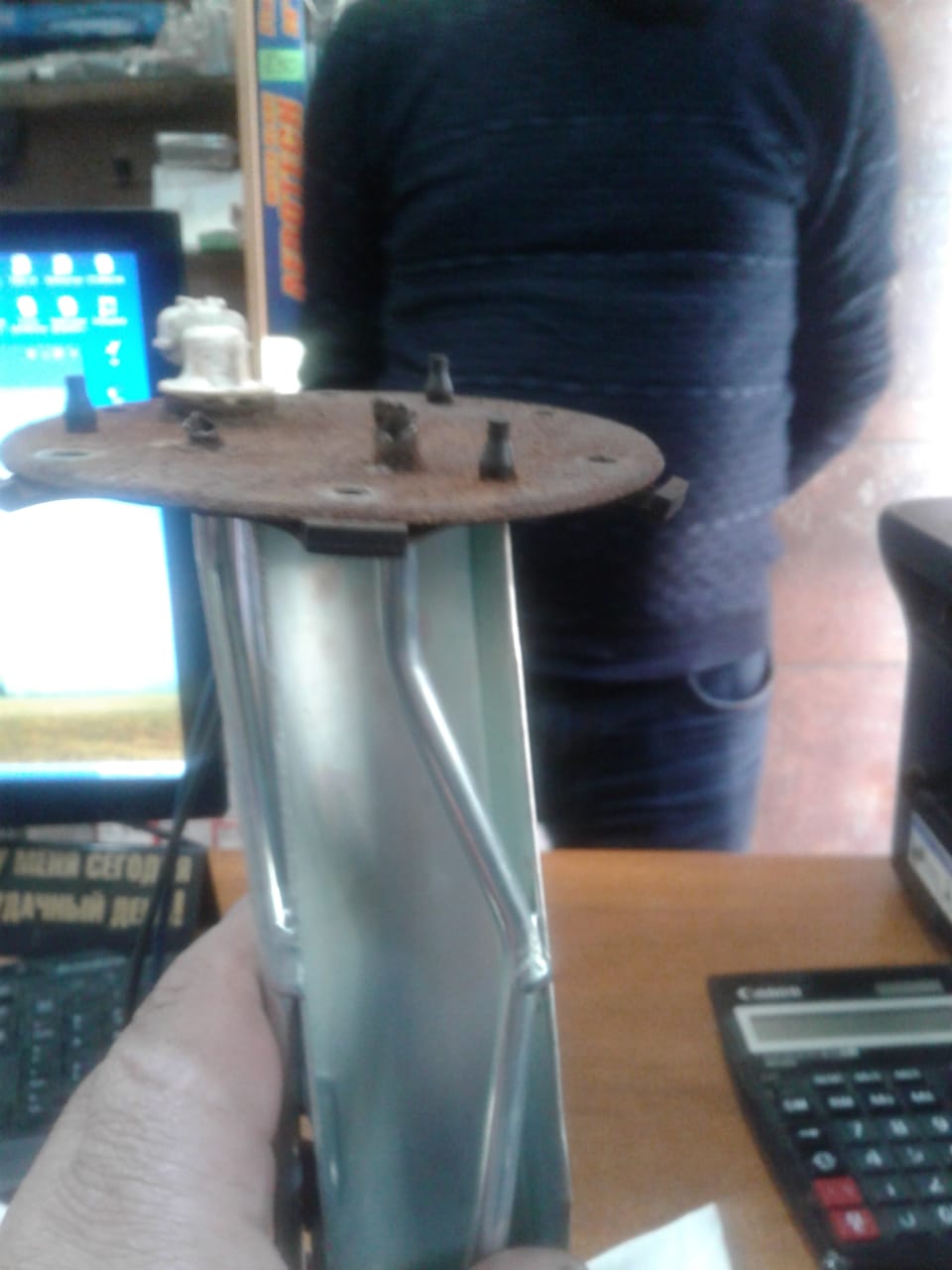

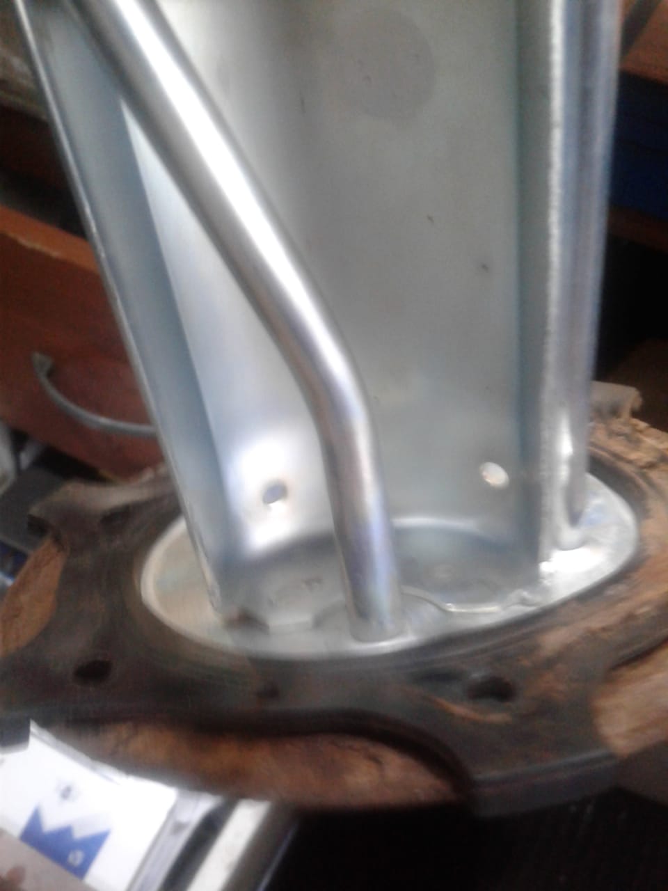

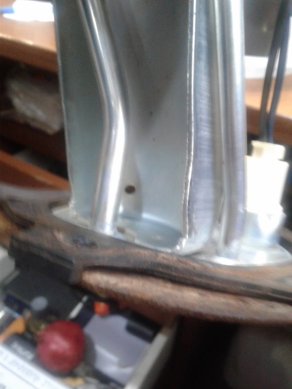

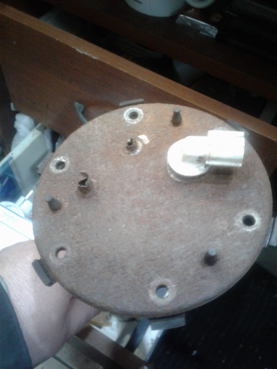

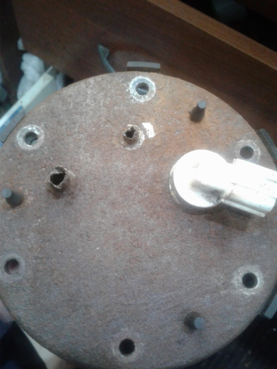

для полноты темы, информацией, мало ли кто еще будет искать на этом форуме помощи, добавлю...
это моя крышка - кронштейн, удачно и аккуратно снятая с бака. вроде не все так плачевно!

Нормальный еще заборник. Обрезайте трубки, ставьте в крышку штуцера на хороших МБС прокладках и соединяйте все хорошими шлангами на хомутах - еще послужит.

Я нашел б/у кронштейн (за 3,5 тыс руб), одну шпильку сломал.

Крышка от Галанта подходит, только шланг на длинный надо поменять. Родная крышка б/у от МПС1 наверняка гнилая будет. Лично проходил всю эту историю этой весной.
