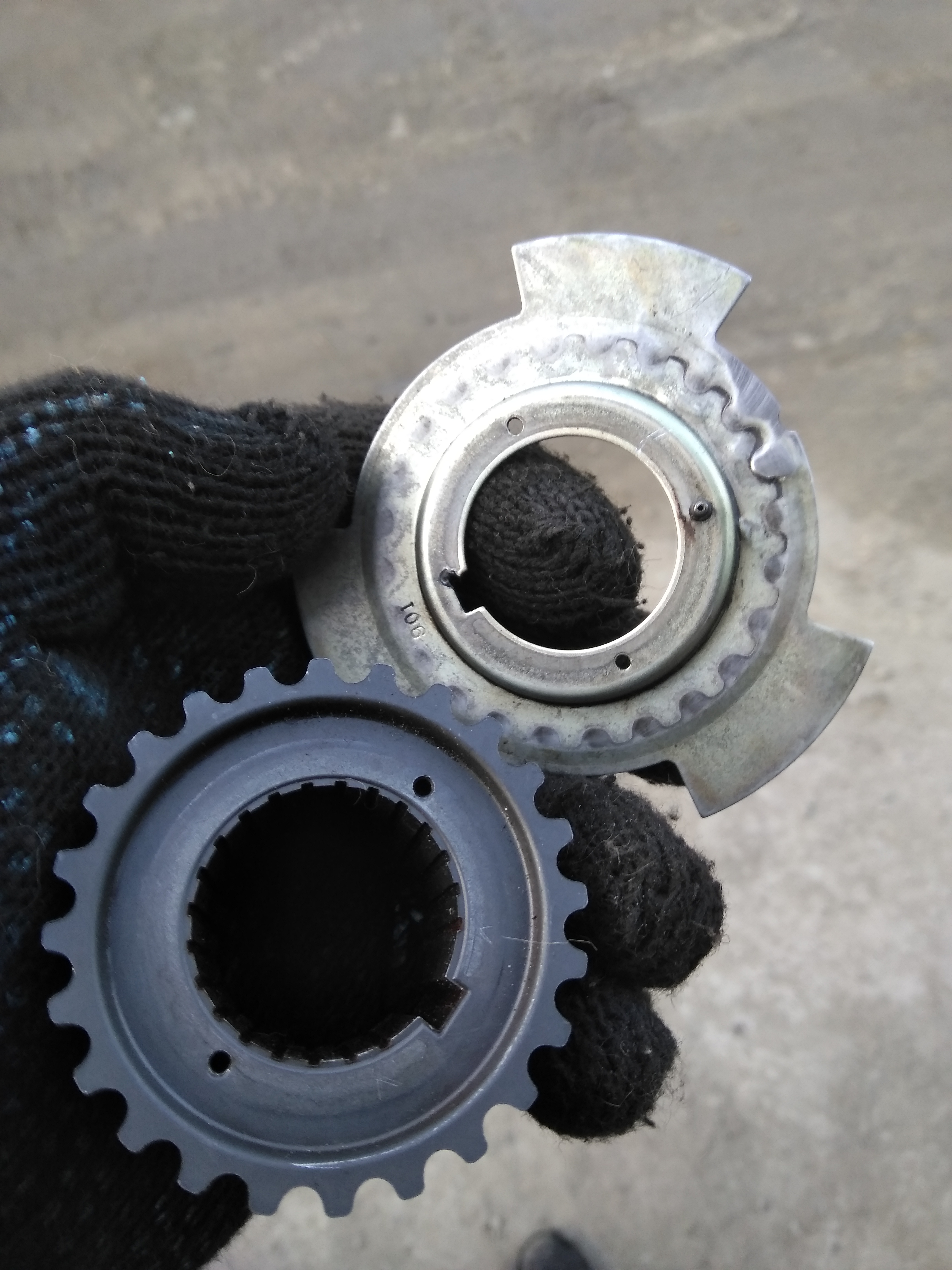

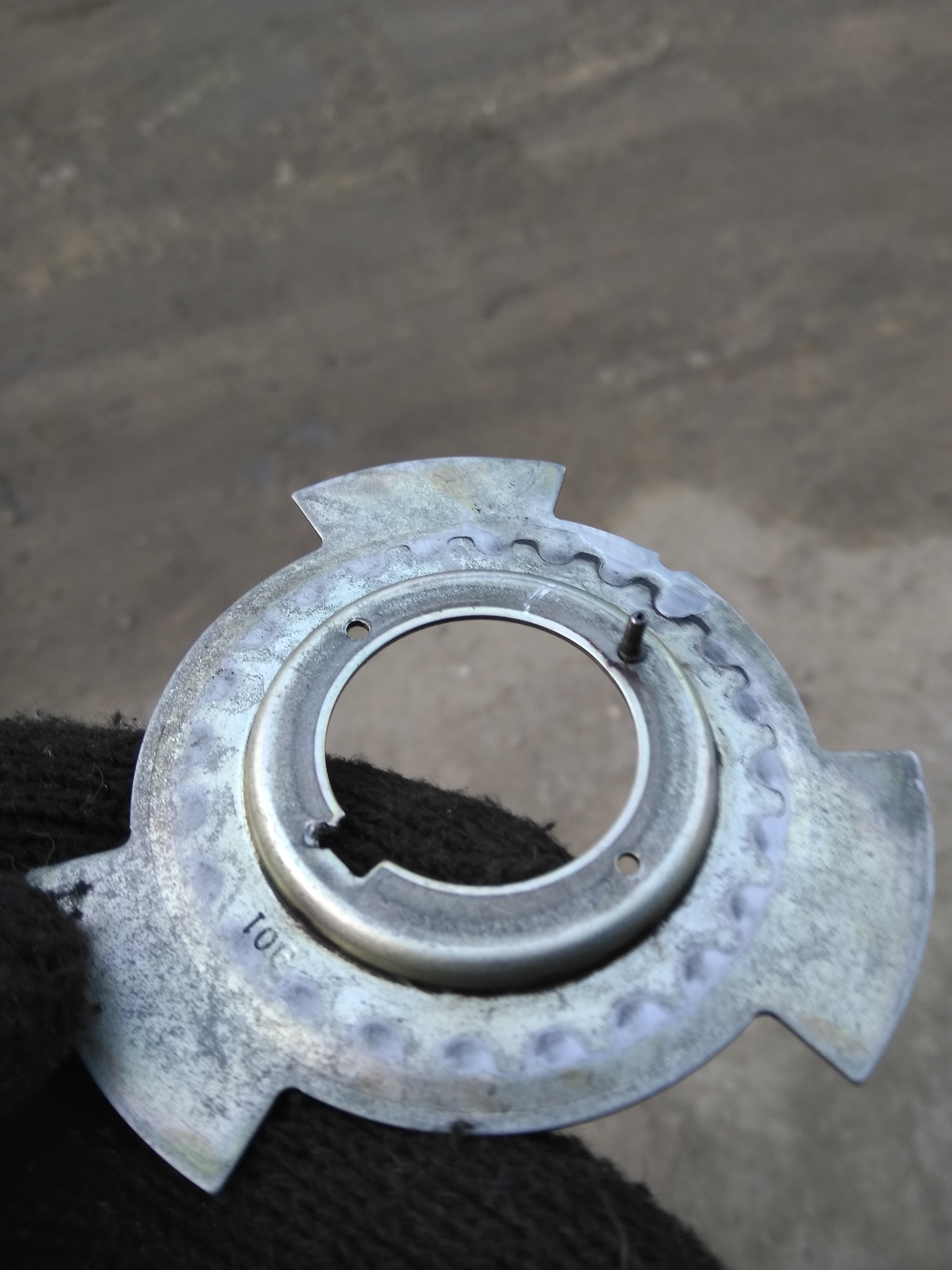

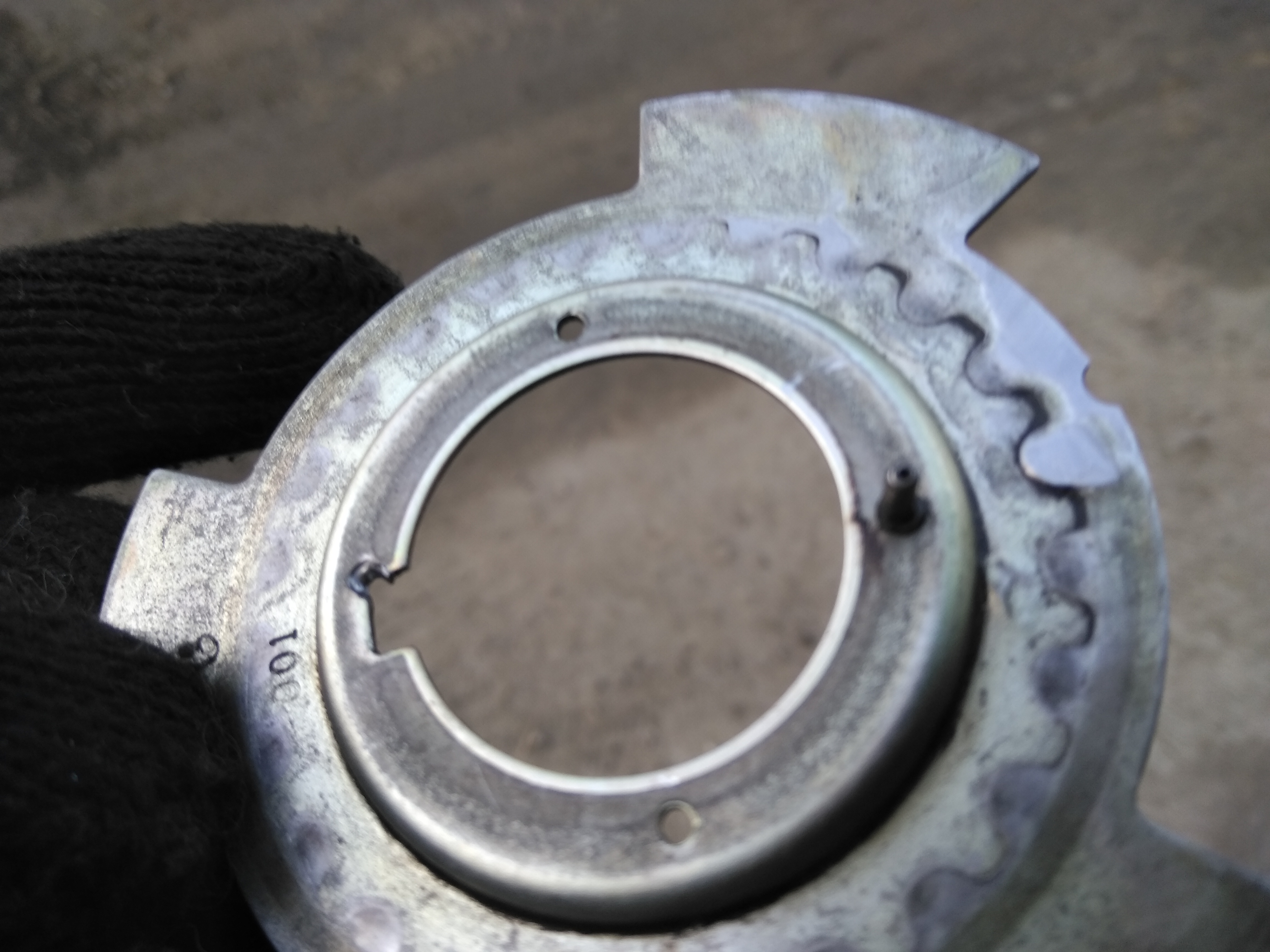

Вопрос первый- шайба датчика,ее метка должна соответствовать метке отлива и метке зубчатой шестерни коленвала?

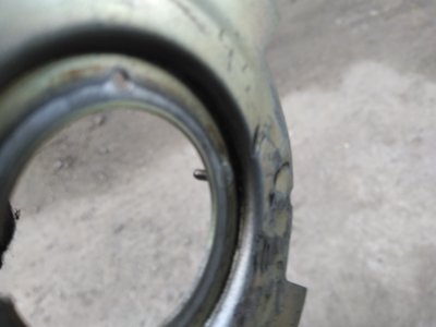

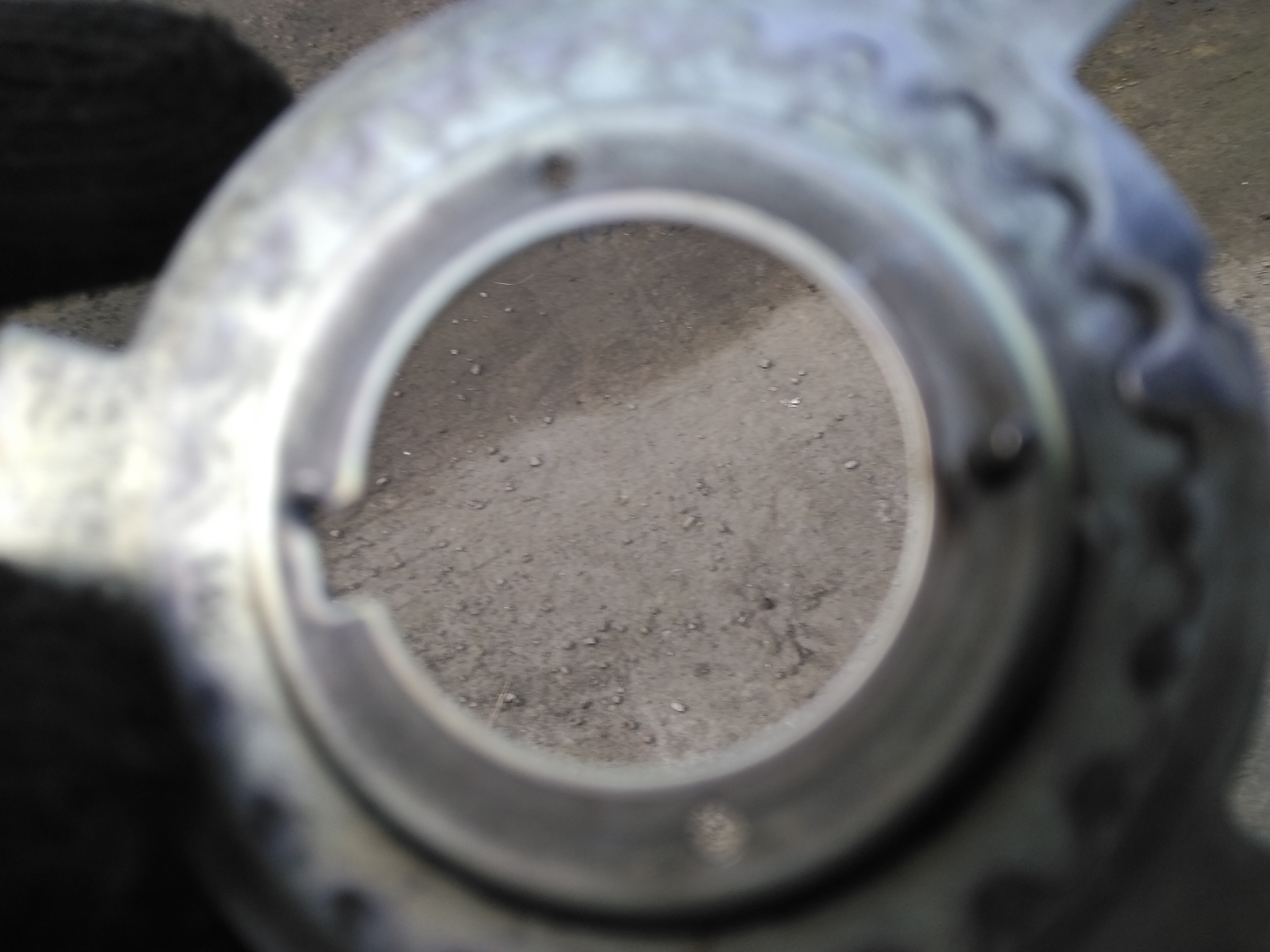

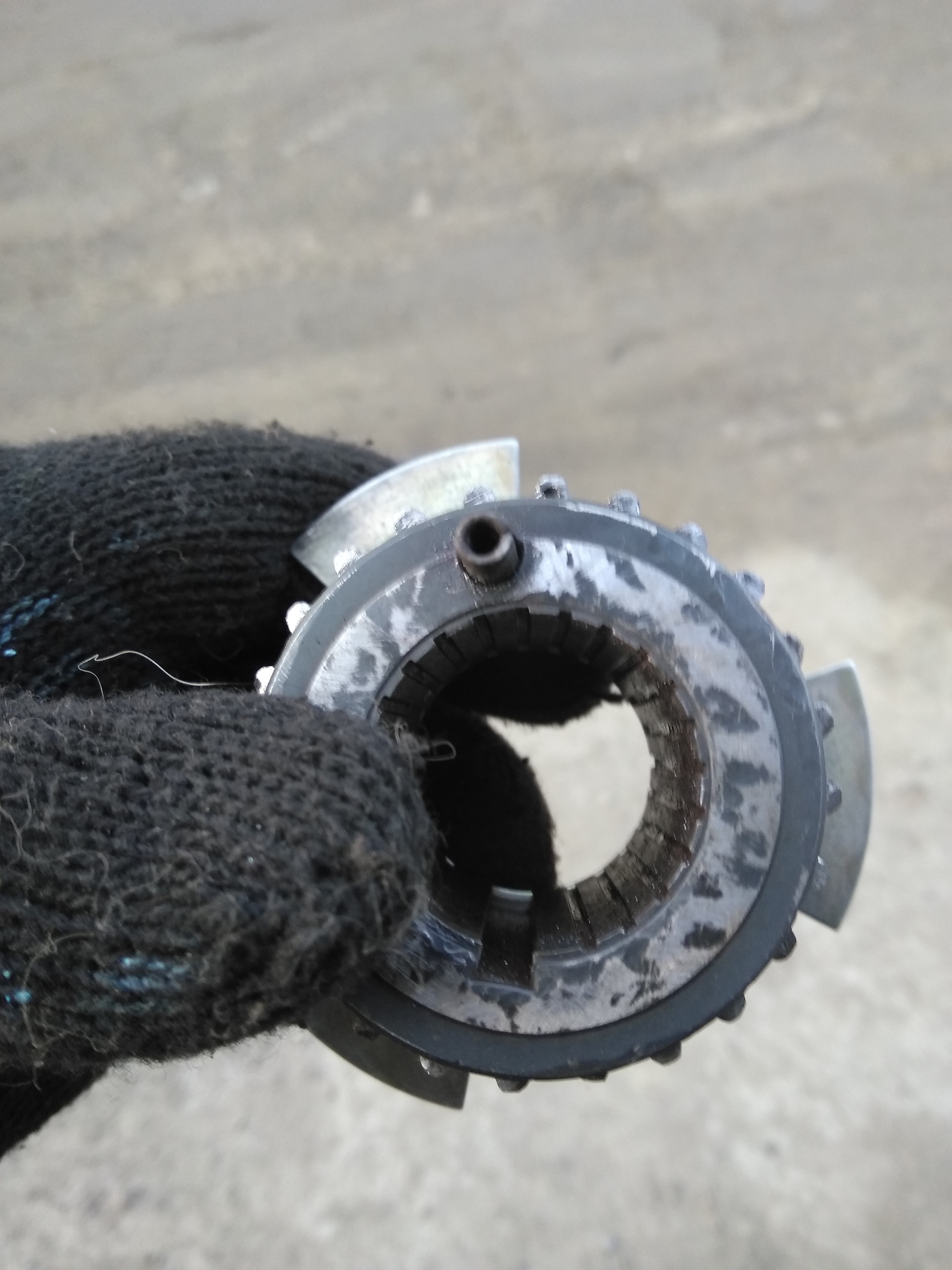

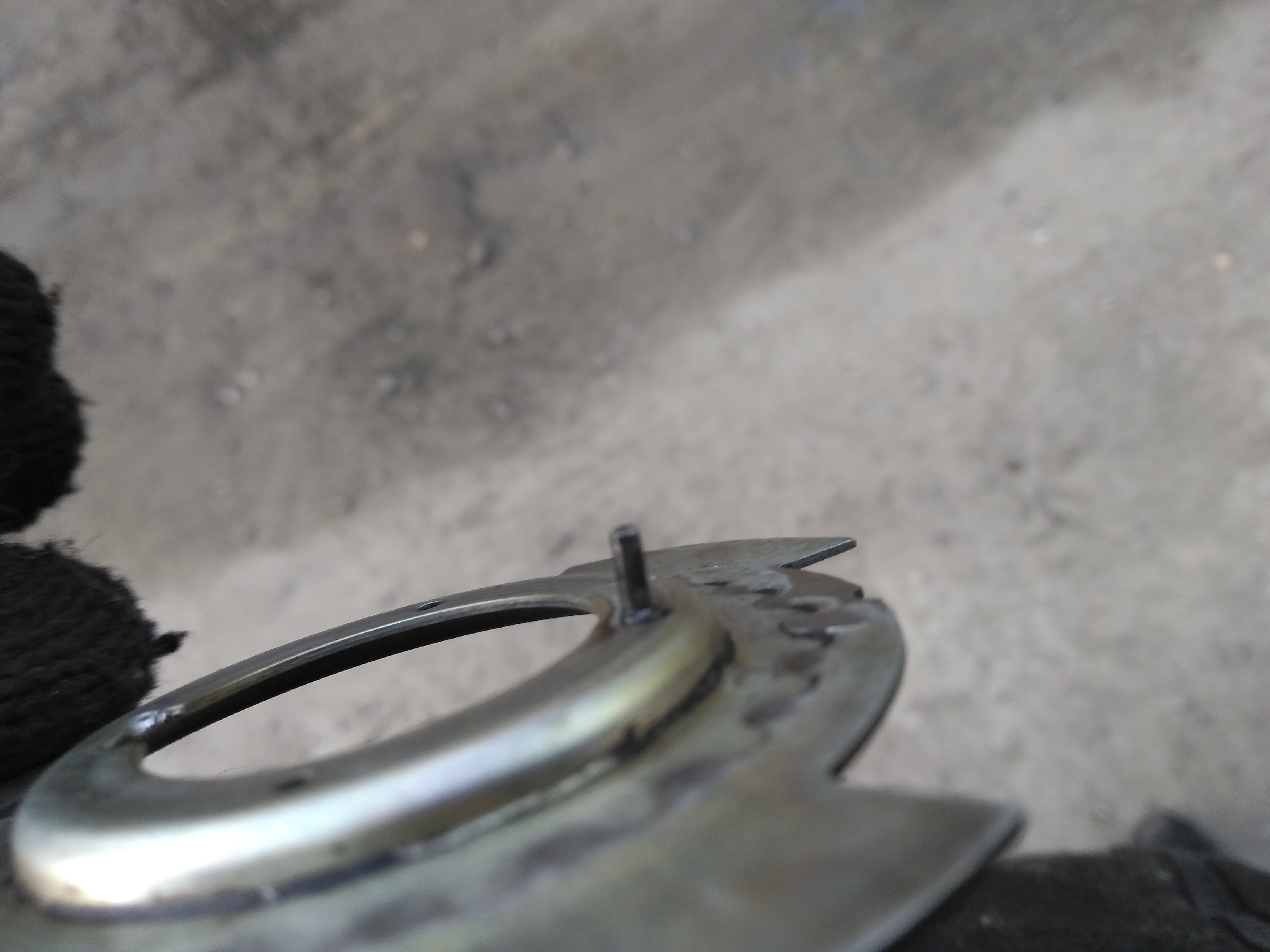

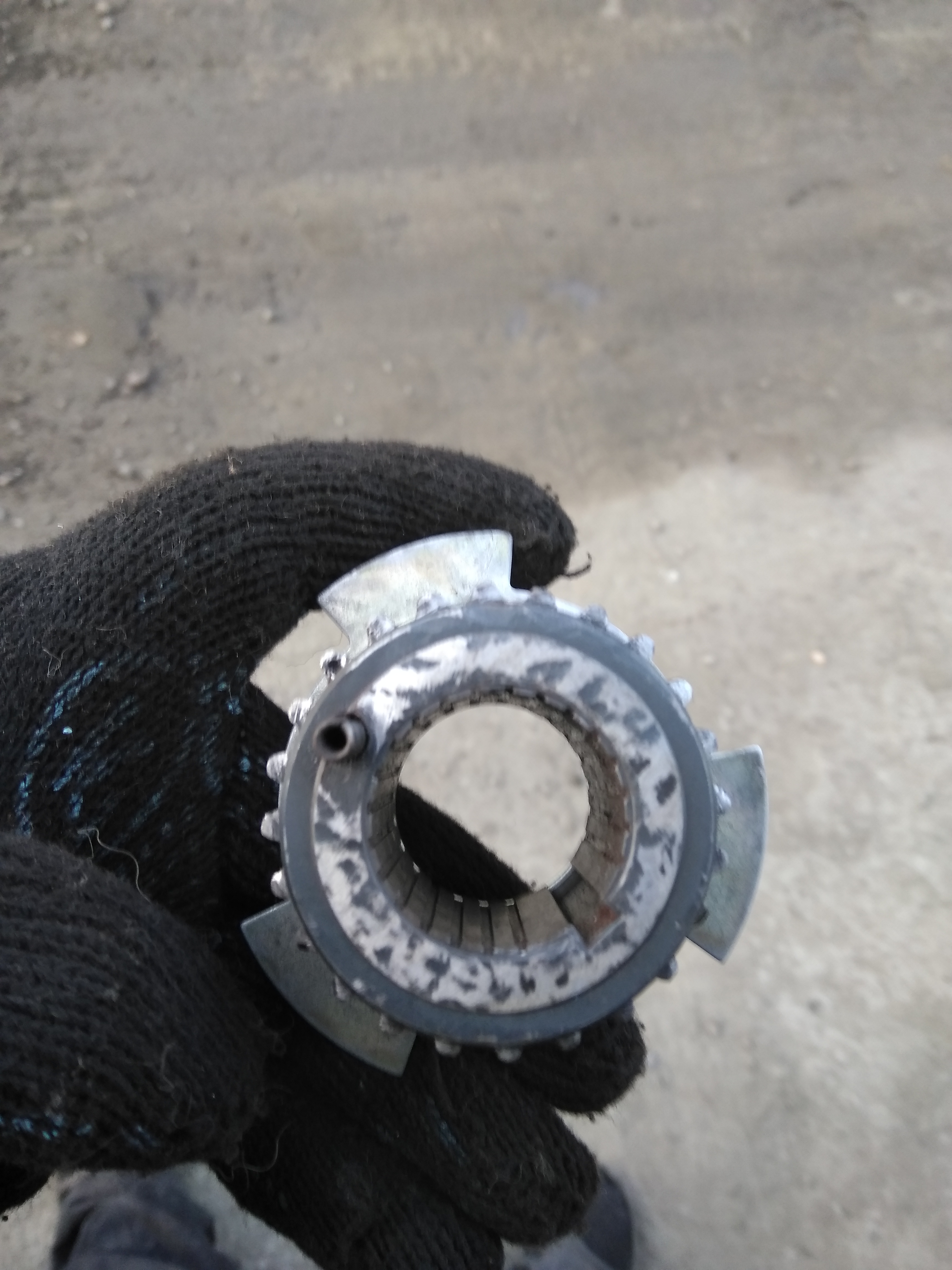

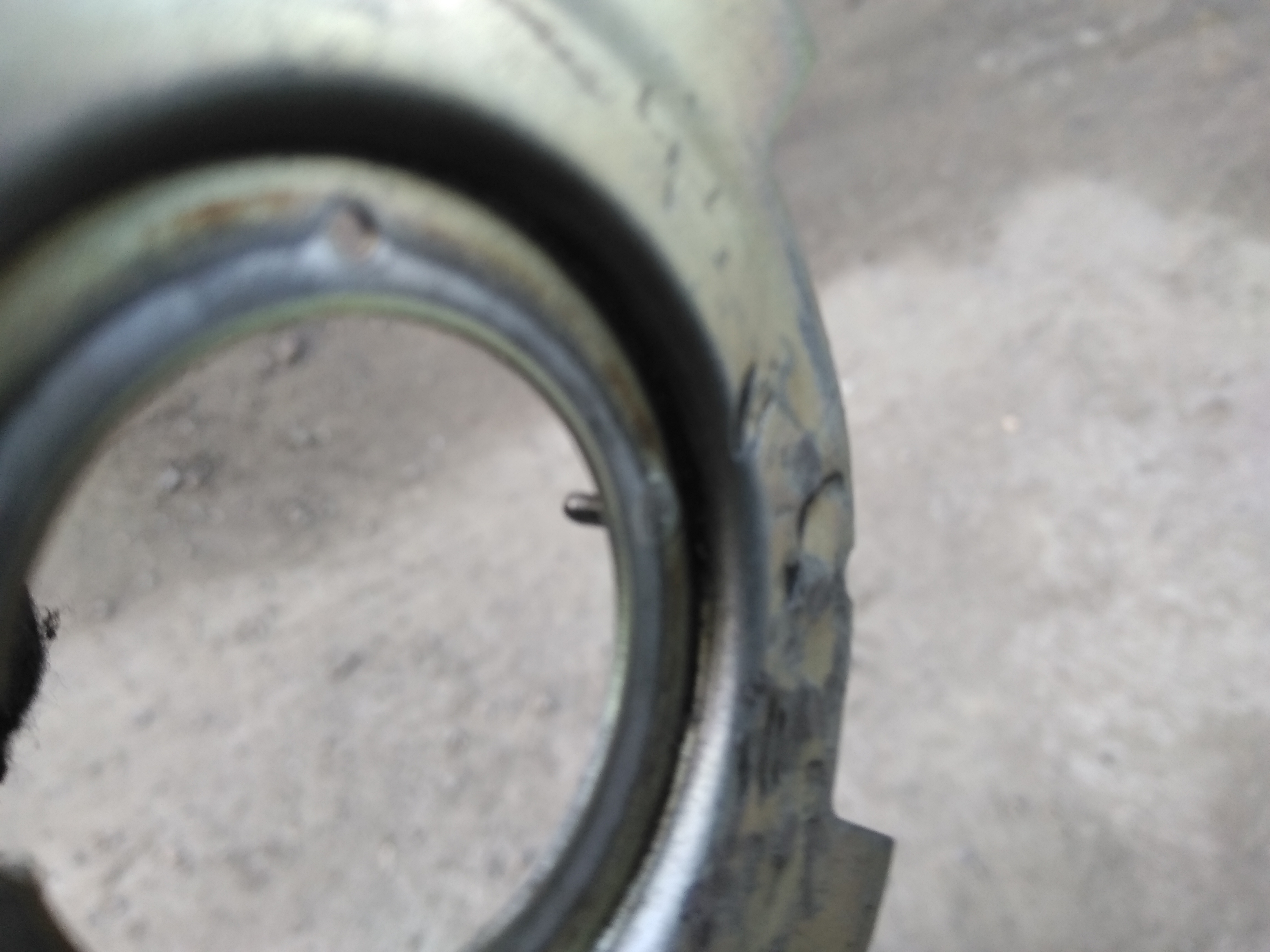

Снял шкив, шестерню, шайбу датчика обнаружил ,что она покоцаная и нет штифта одного,как я понял сначала что щтифты изначально как-то приклепаны припаяны к шайбе датчика коленвала.
Еду в магазин нахожу ее в наличии,а она без штифтов.Видел и сам на схеме что они отдельно а как их тогда думаю присабачить к шайбе.В итоге вернул ее,потом опять взял ее приехал домой в гараж взял все в руки и офигел.Мои варианты или какие то кулибины примострячили не туда штифты(только зачем),и собрали непонять как.Как понял позже что все отверстия должны соответствовать друг другу и паз под шпонку,В моем же случае все выглядело так что штифты впаяны с завода,но тогда разница по меткам градусов 15-20.Или еще как вариант все срвало с места и потом штифты приварились к пластине шайбе?
Или штифты должны были быть в шестерне а при сборке шайба провернулась и так и запресовали штифты в шайбу и машина ездила долгое время с неправильным зажиганием.
Сейчас все собрал-упорная шайба-роторная шайба-звезда колена.Вставил электрод 2 мм в отверстия,откусил и расплющил .обточил.Правильно сделал?,до завтра пока не собирал -датчик коленвала ухо одно рассыпалось,надо докупить.

штифты в шестерне. должны быть, видимо поставили другой сектор ;) они даж по годам отличаются. ищи сектор от своего мотора

Штифты должны быть в шестерне пазы должны совпадать + метки на шестерне и пластине.
Упорная шайба в поряде?

упорная шайба в порядке,новую роторную шайбу купил по номеру,На фот видно выбито на шайбе 901.ее номер мд 184901который определил в экзисте по регистрации вина своего авто.Мотор родной стоит номер в птс с завода.Шайбы по пазам иотверстиям и новая и старая идентичны.Раз штивты должны быть в шестерни и метки шайбы и шестерни соответствовать,то теперь думаю скорее всего когда туда лазили шайба датчика сбилась по метке ,а может ее и не смотрели,и впресовали шестерню и шкив болтом.
