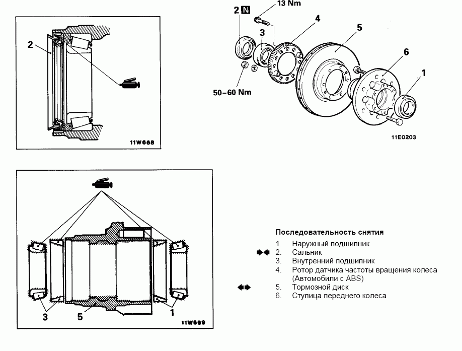

Поясняю, что где находилось на цапфе.
В месте установки наружного подшипника, на переходе к чистому месту образовался бортик.
Т.е. внутренняя обойма наружного подшипника висела, потеряла свою посадку. А она (посадка) в этом месте должна быть. Небольшая, но должна! В моём случае её не было вообще, т.е. обойма болталась. Мало того, выше обозначенный мной бортик получился с наклёпом. Поэтому я и не смог внутренний подшипник через него протащить.
