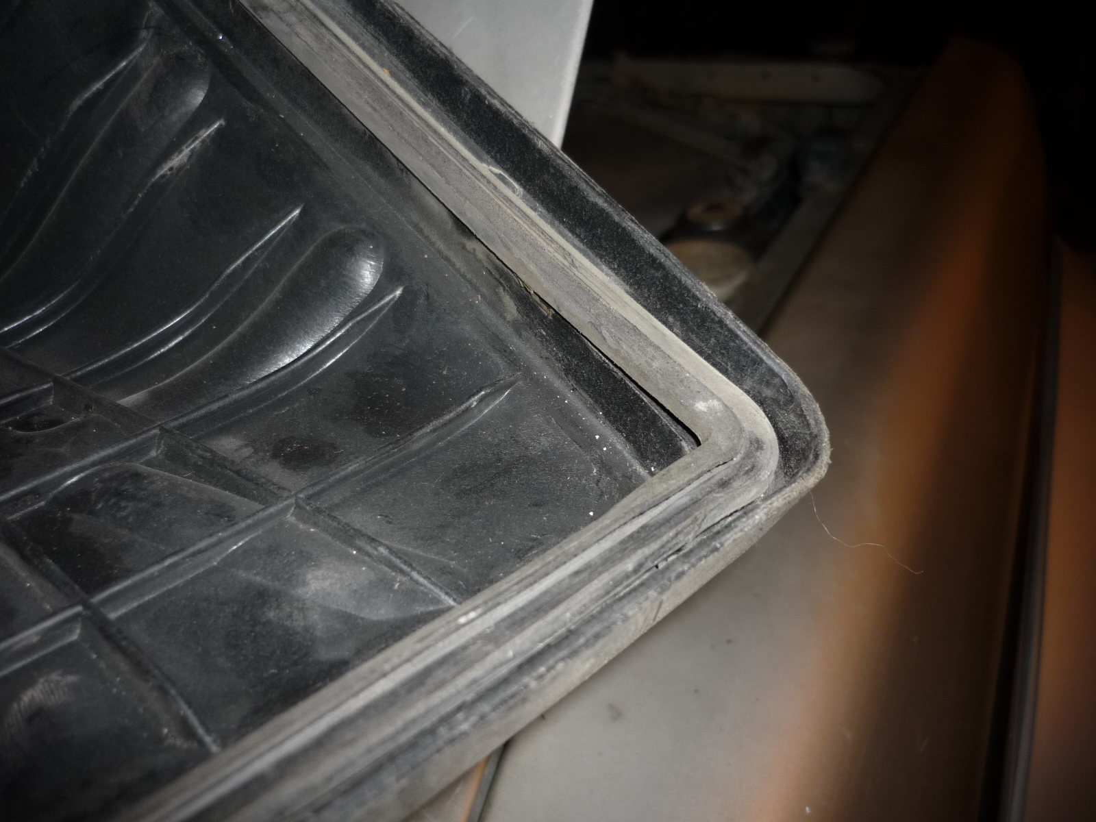

Что-то раньше особо внимания не обращал, а посмотрел тут на уплотнитель и погрустнел.
Мицубиси- надёжно... Какого хрена уплотнитель не на фильтрующем элементе стоит... Это ж расходник!
Какой бы стойкой резина не была, всё равно со временем грубеет и сминается, а потом щели и пыль в моторе.

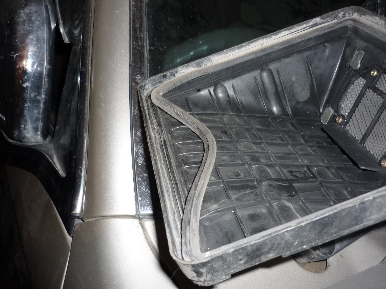

Достал из загашника донорский короб фильтра. Там ещё хуже- всё смято, клей отстал...
Посетила идея, а может можно приколхозить фильтр c резинкой от другой машины, а эту резинку выкинуть?
Никто так не заморачивался? ::-D:
