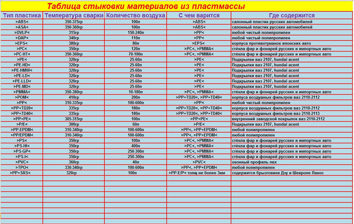

Задался таким же вопросом. С большой долей вероятности у нас как и у тойот пластик PP+E/P полипропилен + присадки. Температура плавления около 320 гр.С. Сплавлял с PP+EPDM от бампера донора (большой выбор) - все норм. Ниже таблица для справки. Хорошо если кому пригодиться.
