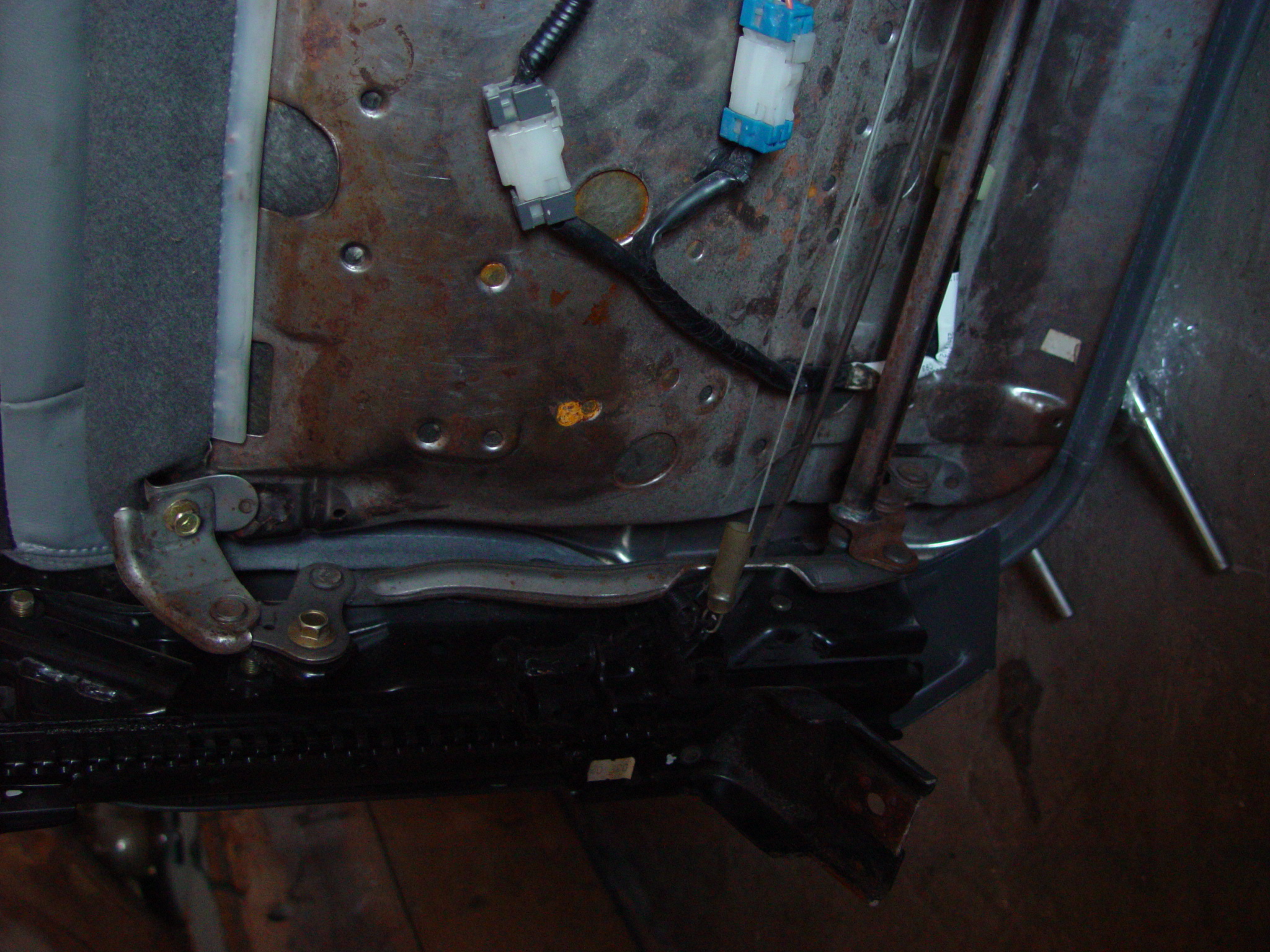

Только под задние крепления можно шайбы подложить, передние к полу крепятся под большим углом и шайбы не помогут. Хотя нормально работающий механизм подъема вод. сидушки равномерно и достаточно поднимает, и переднюю, и заднюю часть. У меня не большой рост - 165 см. и даже при этом сидение можно поднять так, что зимой шапка на кочках в потолокалексей - Маленький Мук писал(а):..... хотя пару см думаю можно. попробуй подложи шайбы под салазки . и покатайся на "лифтованой"
Однако в этом механизме крепления ненадежные, я уже второй комплект сидений прикупил и через два года во втором комплекте крепление оторвалось так же как в первом, теперь поднимается только передняя часть нижнего сидения. Все собираюсь обварить и хотя есть два комплекта руки не доходят. По мне спортовские сидения удобные, 4 часа езды вообще без проблем, когда ездил на высоких сидениях типа тубарета (форд транзит) уставал намного больше, хотя был и моложе. Так что все индивидуально.

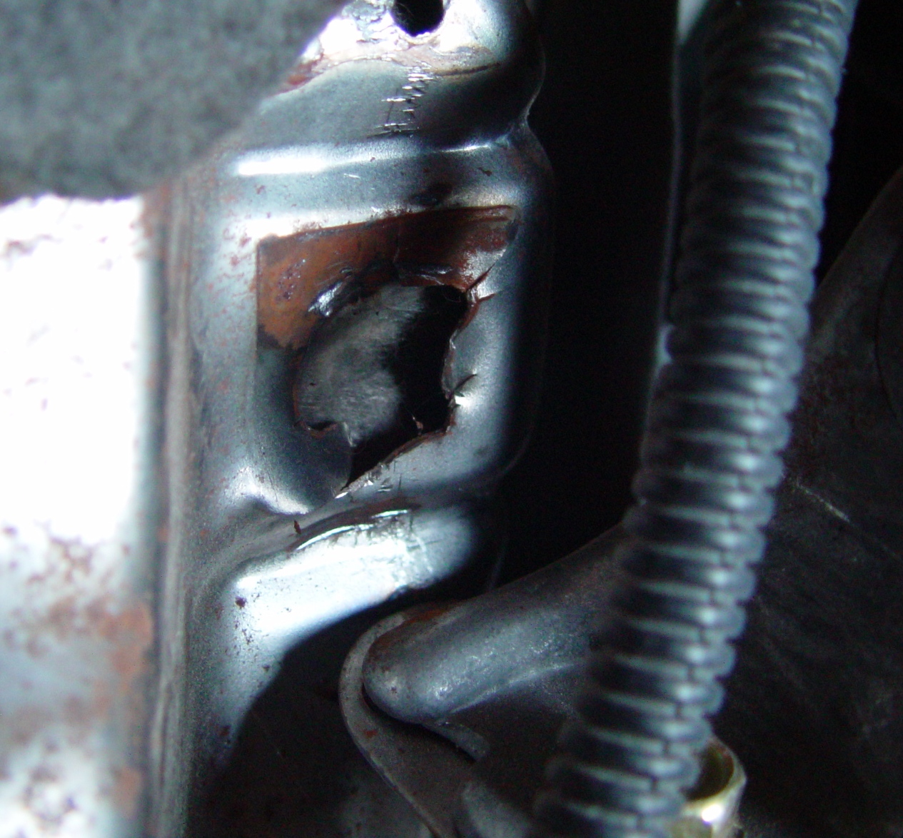

По поводу болта.
Там материал самого корыта и крепления такой, что не то что 8ку, туда и сыромятину можно ставить спокойно. Полюбому вырвет крепления
Хотя я насверлил там дырок и зафигачил заклепок. 3 год держится.
По поводу болта.

Корыто все чинили!Nickolas писал(а):Мне показалось неудобно, я все снял. Думал у вас тут какой-то секрет есть
По поводу болта.
