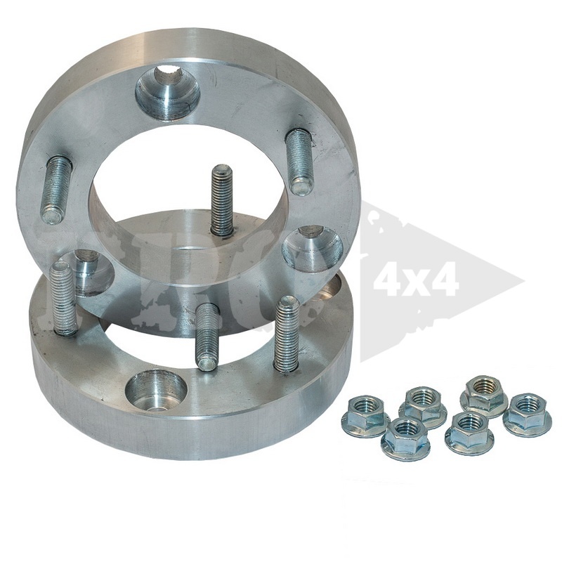

передняя проставка не в том месте, ее надо ставить между рамой и стойкой, при этом шпильки менять не нужно резинка остается в штатном месте, в вашем исполнение вы задаете адский преднатяг в штатной пружине что в корне не верно.
по заду вообще не понятно зачем проставки когда есть вариант б.у. от патруля в среднем 2000 руб. за пару. причем т.к. пружины б.у. они не проседают от слова совсем.
форма проставки с которой не нужно менять шпильки

Алюминиевые проставки уже пройденный этап. Выше уже писал что на внедорожной резине по шоссе сильно уж зубодробильно и шумно становится. А полиуретан хорошо гасит все вибрации. Машина моя не для рекордов проходимости а все-таки для жизни, я на ней и на работу. По поводу "адского" перенатяга, по опыту уже могу сказать что перенатяга там нет, хотя и звучит правдоподобно.. Не стоит забывать и о ходе подвески. Ну а б.у. от патруля совсем ставить не хочется так как в любом случае это будет кот в мешке - ибо сколько см. будет прироста пока не поставишь не узнаешь. И задраный зад или морда выглядят весьма уродливо. А сколько народу плачут о просевших пружинах и выброшенных деньгах. Причем как ни странно, масса людей пишут о проседании какой-либо одной пружины. Я тоже, в свое время наигрался и абсолютно убежден, если Вы не увеличили массу авто, то даже для спортивного офроуда достаточно родных пружин и качественных проставок.DenisR писал(а):передняя проставка не в том месте, ее надо ставить между рамой и стойкой, при этом шпильки менять не нужно резинка остается в штатном месте, в вашем исполнение вы задаете адский преднатяг в штатной пружине что в корне не верно.

у меня были из сталиVnedorojnik4x4 писал(а):
Алюминиевые проставки уже пройденный этап....
в вашей конструкции полиуретан возможно что-то и гасит сзади, спереди же у вас не поменялось ровным счетом ничего, т.к. проставка стоит внутри "стойки", т.е. спереди вы по сути сделали более жесткую пружину сжав ее на толщину проставки, в варианте с проставки над стойкой преднатяг пружины остается таким как и рассчитан производителем.
пружины от патруля я имел ввиду оригинальные, которые уже походили на машине и "обжались", с заменителями действительно все не очень хорошо, у самого лопнули supex через год использования
еще судя по фото задние проставки приварены к раме? или обман зрения? полиуретановые просто ставятся с натягом и стоят там как влитые.
по факту работа проделана колоссальная, но в техническом плане от обычных проставок ничем не отличная.
