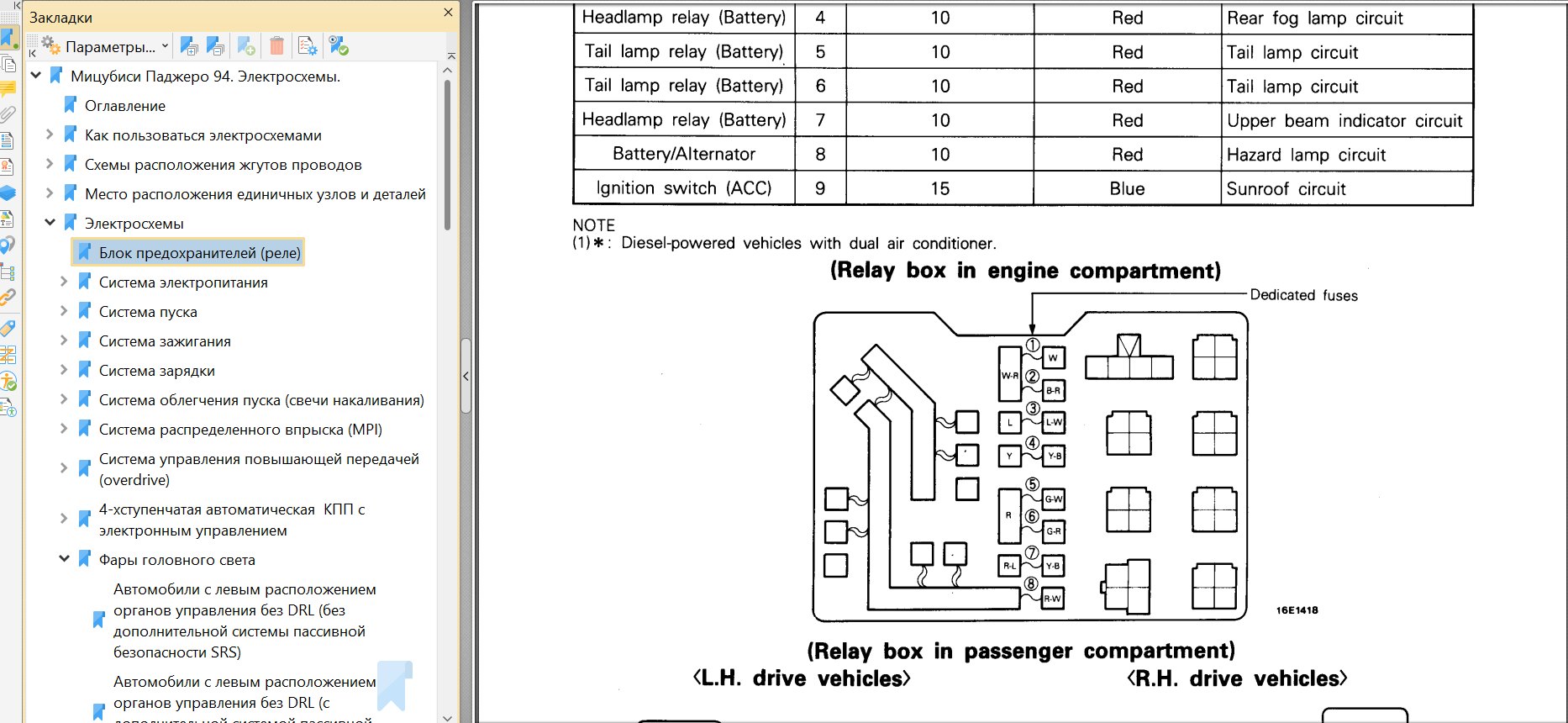

Вчера проверил предохранители под капотом. 7 пред. был сгоревший. это как раз по схеме "индикация дальнего света". Замена его ничего не изменила. и не могла изменить на предохранителях идет (+), а мне надо найти обрыв минуса(–). Хотя не очень понятно, почему при сгоревшем предохранителе индикация есть хотя и наоборот. Думаю все таки, (–) управляемый и след его надо искать в вертолете. ПОлучается когда включаешь фары, "плюс" идет постоянно, а когда дергаешь рычажок (–) минус идет на индикацию, лампочка светит. Нажимаешь еще раз минус не идет, соответственно индикация не горит.
У меня этого не происходит потому, что минус не контачит. А контакт этот как раз в вертолете

Минус коммутируется подрулевыми перекл.
ЗЫ
Заполни профиль, чтоб понять комплектацию... Разновидностей схем до... и больше.

Batom, проверь предохранитель №7 под капотом.
