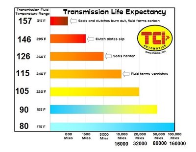

Естественно держит, куда же ей деваться если нет нормального охлаждения.Farmer писал(а):Летом АКПП постоянно держит температуру за 100 гр.,
Для какой гидравлики, в пределах какой нормы, нормы чего и при чем тут цвет?Farmer писал(а):для гидравлики это в пределах нормы, в аварию уходит при 125 гр, как пишут на этом форуме, 118 гр было по весне. Масло меняю через 60 ткм, визуально нормальное не черное.
Данный случай единичный, не стоит всех причёсывать.

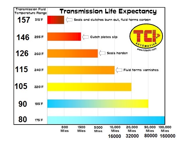

Мы говорим о деградации АТФ за определенный пробег в зависимости от температуры работы АТФ и независимо от режима эксплуатации.
Существует наглядное пособие с данными проверенными не визуально глядя на цвет АТФ, а практическими испытаниями.
Оптимальный температурный режим работы АТФ до 80 С
Допустимый, относительно нормальный режим до 90 С
Начиная со 100 С идет резкая деградация АТФ и существенное ограничение пробега до замены - 30000 км
Все, что еще выше, даже обсуждать не стОит.
Можно конечно довериться исключительно совести производителей автомобиля и соблюдать их рекомендации в надежде, что все будет хорошо.
А можно вложить небольшие средства на некоторую модернизацию и спать спокойно.
Естественно это дело каждого владельца автомобиля в отдельности.

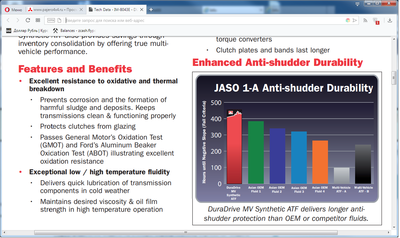

Это для какой гидравлической жидкости табличка??? зная америкосов они льют все самое дешевое на минеральной основе.
Возможно для качественной синтетики таблица будет иная?

Я не знаю точно, к синтетике или минералке относится эта табличка.DenisR писал(а):Это для какой гидравлической жидкости табличка??? зная америкосов они льют все самое дешевое на минеральной основе.
Даже если к минералке - то думаю, что очень существенной разницы
от синтетики не будет, явно не в разы.
К тому же производитель автомобиля не указывает на какой основе
использовать АТФ, а только интервал замены и класс используемой жидкости.
DenisR
- Сообщения: 3010
- Откуда: Москва. Сев.Тушино
- Благодарил (а): 17 раз
- Поблагодарили: 186 раз

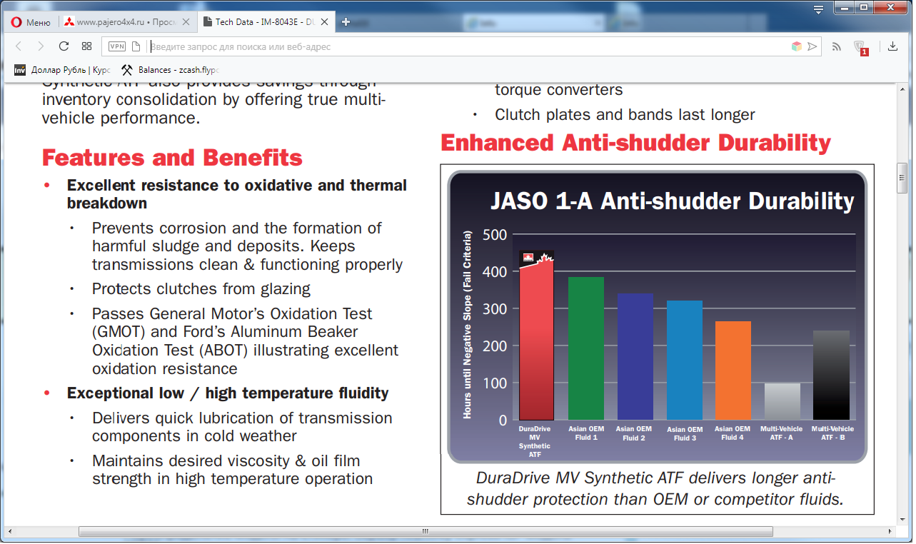

Re: Рывки АКПП
krokodil594 писал(а): Я не знаю ....
ответ понятен, я без поде ... ба, понятно что реклама но та же петро-канада типа может быть и 2 раза лучше
• Exceptional low / high temperature fluidity
• Delivers quick lubrication of transmission
components in cold weather
• Maintains desired viscosity & oil film
strength in high temperature operation
• Earlier drive away and smooth gear shifting
during low temperature operation
• Efficient heat removal from clutch surfaces,
extends clutch life
