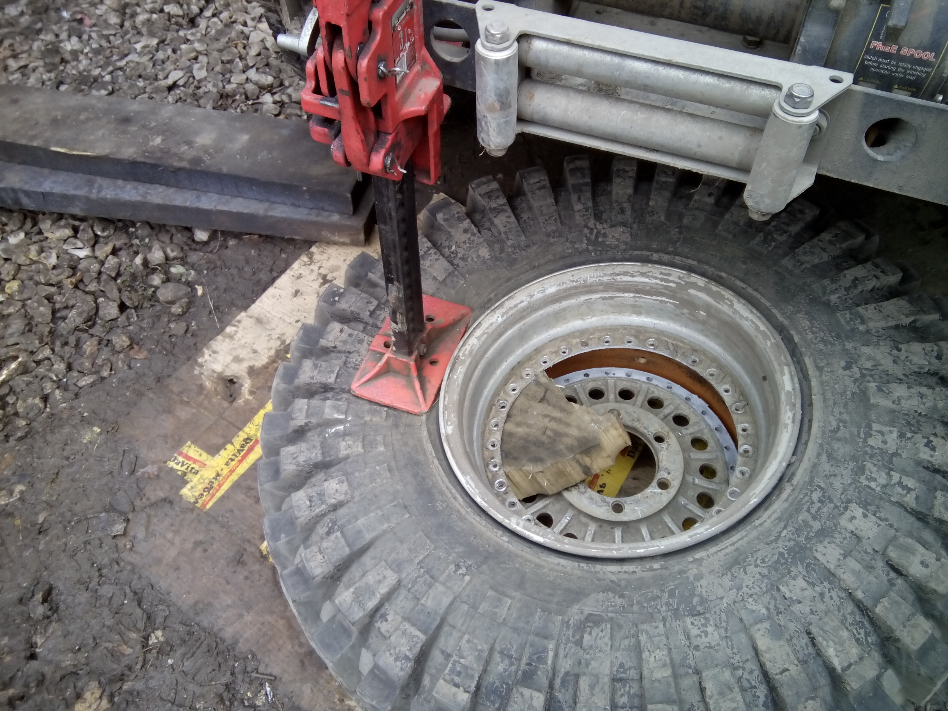

В смысле снять покрышку? а зачем?
Ну и если коснуться опыта разборки колеса с трубой то с хампа очень удобно давить джеком, ну а дальше монтажкой если обычный диск

Недавно так пробовал. Колесо 265/65/17 на штатном литье, нипель выкручен. Резина была на герметике. Корму машины поднимал, она начала в сторону съезжать, а резина с хампа не слезлаJenek писал(а):В смысле снять покрышку? а зачем?

Это хорошо когда есть вторая машина под которую можно домкрат ВТОРОЙ поставить.Jenek писал(а):В смысле снять покрышку? а зачем?

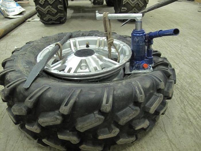

Re: Разбортировать колесо без посторонней помощи.
Мне вот такой способ понравился.
8 963 645 51 32 Romik
- lesnik5000
- Сообщения: 6549
- Двигатель:: 4D56U
- Откуда: Архангельск
- Благодарил (а): 474 раза
- Поблагодарили: 420 раз
Не понял, как это? а второе плечо? или первое во что-то упираться должно... Опять же под машину засунуть если не вколее...
Прикольная приблуда, и по виду не дорогая, но нигде в продаже не нашёл...
А мужик же где-то купил!
Ащще клёва! А бескамерный диск с герметиком она сможет? Посмотреть бы...

Вот вы что-то сложно все придумали.
Я разбортировал колесо просто 2мя домкратами. В тестовых, правда, целях.
У меня есть 2 домкрата - штатный и джек.
Джеком поднимаем и снимаем колесо. Катим колесо на диаметрально противоположную(это важно) сторону машины. Кладем удобно под машину и штатным домкратом снимаем резину с хампа.
У меня все получилось как-то легко и просто, даже удивился.
