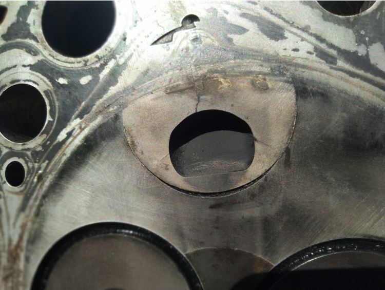

Уходит антифриз, гбц уже опрессовал и перебрал )
Продолжение истории: как выяснелось хреново мне ГБЦ перебрали, не пресовали, не шлифовали, а денег взядли как за крыло от самолета.
Закипел под Тулой, привез в проверенный сервис, там мастера Тульские двиг разобрали, а в ГБЦ ни одной живой форкамеры, от туда газы в антифриз и перли. Вот думаю кятайскую новую брать за 17к или искать живую бу...
