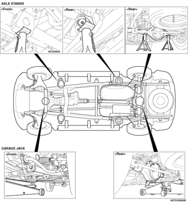

Друзья, подскажите - ездил недавно перебортировал колеса на МПС3, до этого переобувал его у ОД, однако сейчас решил переобуться там, где ранее на других машинах (поменьше которые) это делал.
Короче, к чему я - на шиномонтажке долго не могли найти куда зацепится, не доставали лапы на подьемнике и в итоге зацепились как указано на фото и подняли.
Собственно вопрос: можно ли было туда ставить лапы? На что-то могло повлиять? И за какие места правильно поднимать на подъемнике?

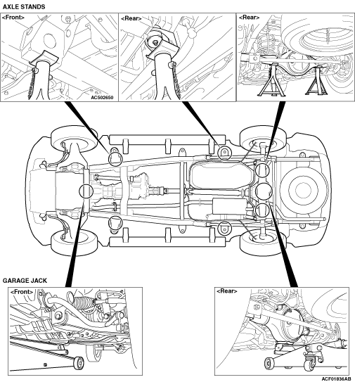

Я приехал посмотрел в инструкции, места для домкрата штатного указаны в другом месте. Хоть и ставили на резинки, но меня смутило что спереди ставили не на указанные места в инструкции, а ближе к порогам (где крепится рама к кузову) - на фото видно.

С задом все нормально, допустимо.
А вот перед, нужно было под раму.
У них видно лапы короткие у подъёмника.

Да, я слышал как они возмущались между собой, что машина широкая - лапы не достают.
Чем может грозить неправильный подъем переда в этих местах? Что бы обратить внимания есть, какие-то повреждения сейчас или в будущем от этого.

Нет там ничего.
Просто не нужно так делать в будущем.
