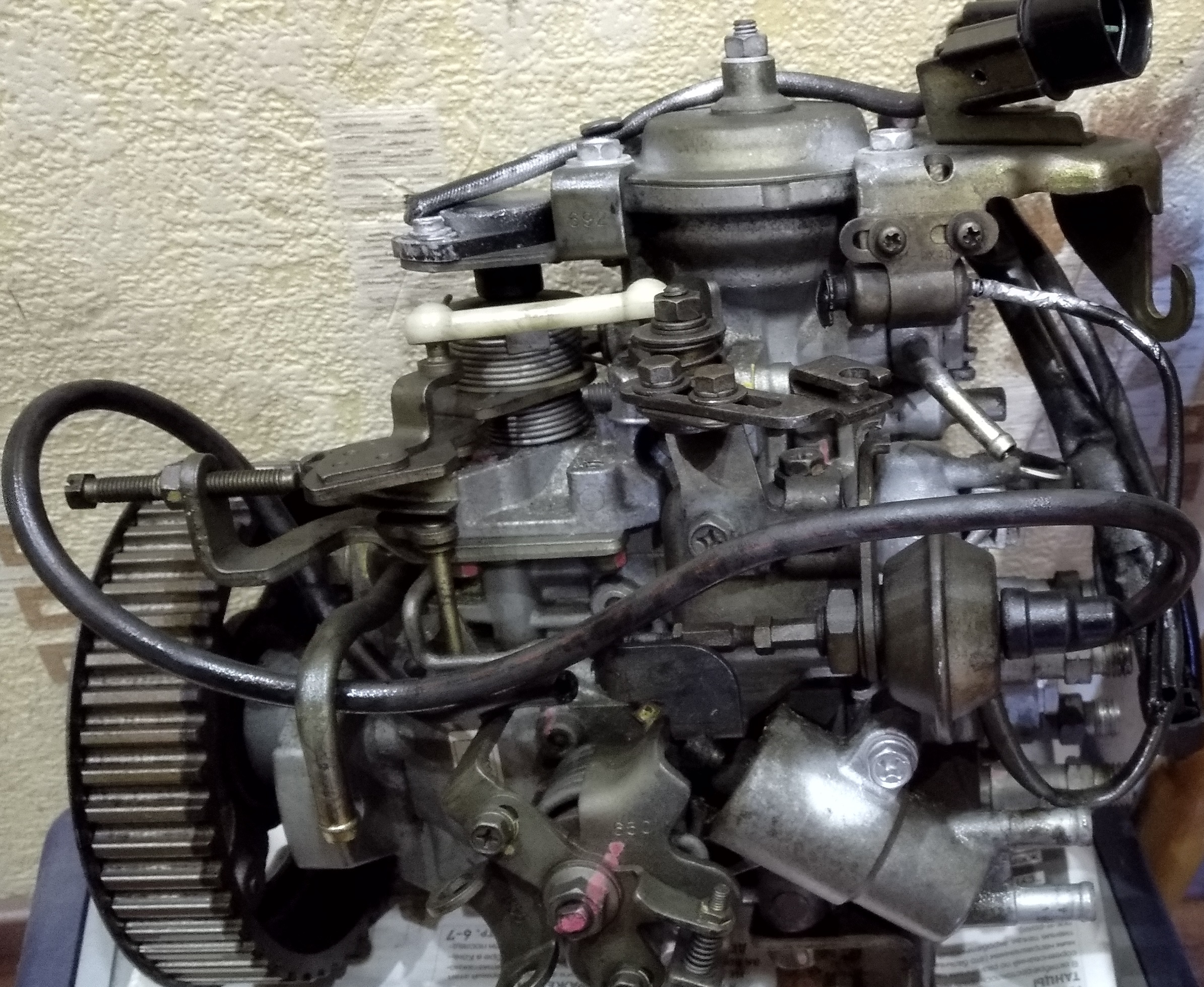

..звиняйте ... имел ввиду на ТНВД с автоматом прогрева ... ))
хочу свой поменять потому что задубели все резинки и подтекает топливо постоянно где то снизу ... хотя он сейчас заводит, ключ не успеваю довернуть до конца... на холодную и горячую....
приобрел этот с пробегом 130 тыс .... оч хочу поставить...
думаю подключать через тройники в районе стыков трубок печки в моторном отсеке ...а вот три электро разъема (два наверное как в старом), отрезанный провод и вакуумную трубку куда подключать... ??

Серега, вот та забабаха в виде груши, с вакуумной трубкой эт на кондей
могешь ко мне подскочить да поглазеть куды чаво идет
у меня автомат прогрева издох, на чмосрак и на 56м ну и кусим

Кондей + АБС(увеличение оборотов) если нет таковых мож вообще открутить.

Найди водяные трубки от такой комплектухи, за одно и турбу нормально запитаешь а то у тяж не подключена вода на турбу
ток масло

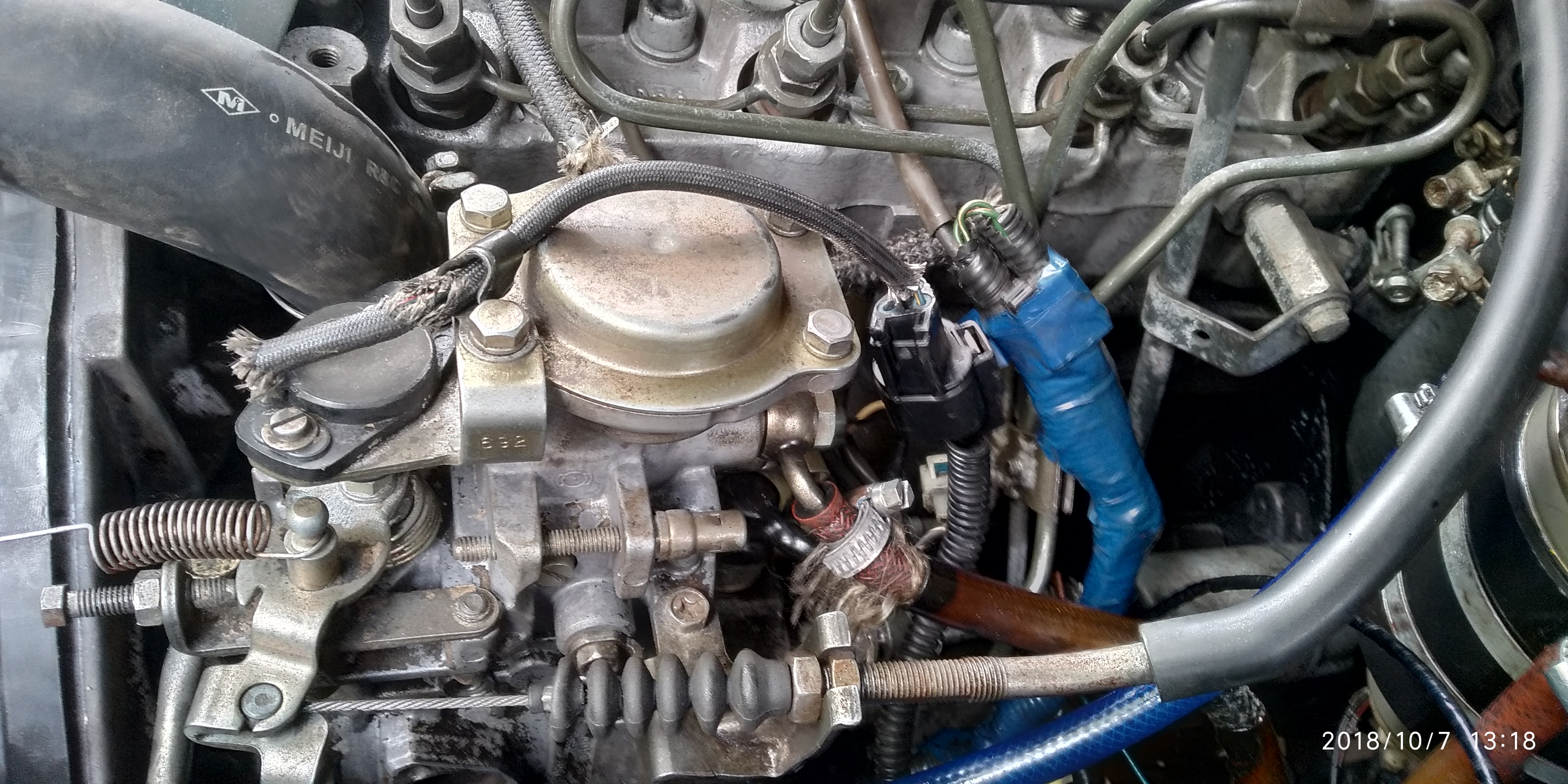

Недавно себе тоже поменял на тнвд с автоматом прогрева, купил шланг размером под диаметр патрубков автомата, врезал тройники в патрубки печки и с них на автомат. Тройники правда пришлось колхозить, не нашел таких размеров, хотя в интернете смотрел есть для газового оборудования в машину для обогрева редуктора кажется. И правда у меня турбина без водяного охлаждения.

Серега, расход не влияет, автомат работает минут пять не больше( при прогреве), держит 1100 пока прогревается, потом падает в 800
там тупо термостат, давит шток( механически) как в основном термостате, ток на оборот. холодный выдавлен, при прогреве шток опускается.

Расход не вырос, прогревом не нарадуюсь. Теперь и автозапуском с сигналки пользоваться можно. На моем тнвд настраивать ничего не пришлось.Sersh писал(а):Как прогрев.... оправдывает себя ? расход сильно вырос ?? надо настройками заморачиваться ?Passim писал(а):Недавно себе тоже поменял на тнвд с автоматом прогрева, купил шланг размером под диаметр патрубков автомата, врезал тройники в патрубки печки и с них на автомат. Тройники правда пришлось колхозить, не нашел таких размеров, хотя в интернете смотрел есть для газового оборудования в машину для обогрева редуктора кажется. И правда у меня турбина без водяного охлаждения.
