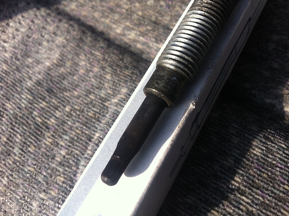

Уважаемые формумчане!
автомобиль Мицубиси Паджеро 2 1997 года выпуска, мотор 4м40. Не подходят никакие свечи накала. Оригинальный номер ME201632, диаметр калильной части 3,5 мм, данные свечи уже не выпускаются. Заменители всех марок имеют диаметр 4,3 или 5 мм. Ранее свечи HKT PM 165 выпускались диаметром 3,5 мм, сейчас и они перешли на диаметр 4,3 мм. Чем можно заменить оригинальные свечи и были у Вас подобные проблемы. Модераторам просьба не сносить тему. Машина уже 2 недели в сервисе и что делать я не знаю!

не майтесь ерундой с измерением калильной части. встанут любые заменители, но работать будут только керамические. как вариант DG-643 DENSO.

Вопрос совсем в другом, в отверстие для калильной части в блоке не лезут свечи накала диаметром больше 3,5 мм. Я бы давно поменял на заменитель, но просто не могу найти, не подходят

Параметры машины в студию. У меня 97год 4м40 всё лезет

Думаю там сажи в достатке, вот и не подходит)Mistigri писал(а):Вопрос совсем в другом, в отверстие для калильной части в блоке не лезут свечи накала диаметром больше 3,5 мм. Я бы давно поменял на заменитель, но просто не могу найти, не подходят

Сверло,прокрутить после стартером не вкручивая свечи,и ставь аналог.вся проблема.снять то чуть надо

Вы думаете так можно сделать? Внутрь ничего не попадет? Машина 1997 год, двигатель 4м40, длинный Паджеро 2 рестайлинг

А что значит не лезет? Там свеча вкручивается с моментом типа ~30 что ли и закручивается на половину резьбы. Вы, надеюсь, по уму там пытаетесь её вкрутить?

Да всё лезет, Saxa сказал всё верно, я на таких свечах уже давно, в эту зиму за городом ночью было -27, пока всё заводится, тьфу х 3
и они кстати не толще оригинала. Чуть длиннее, но не толще.

упс... Ребята, аккуратнее. Момент там 10, максимум 18. После 30 будет не вывинтить, как вариант...
