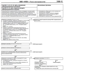

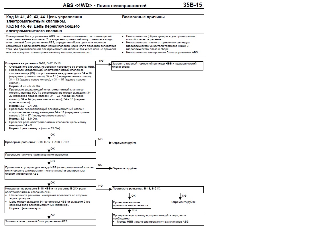

Горит ABS,скользкая дорога и восклицательный знак. Соответственно ни ABS ни антизанос не работают.
Диагностика показывает 41 ошибку блока абс (соленоид клапана переднего правого колеса).
В сервисе сказали что нужно менять этот блок. Но, честно сказать, я не совсем уверен, что дело в нём :*SCRATCH*: .

Вот что говорит мануал по этому вопросу, неисправность может быть как в проводке, как в блоке АБС, так и в ЭБУ абс

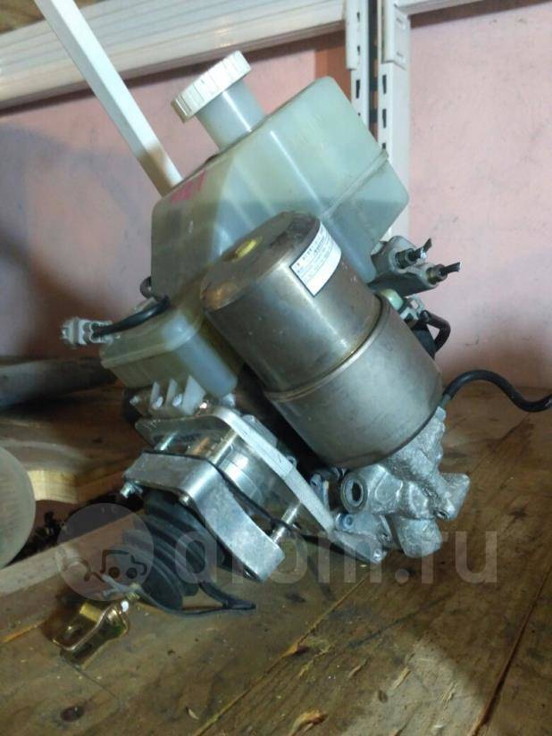

есть за 29000 весь узел в сборе, с японца, в идеальном состоянии

Да что то я в этом всё больше сомневаться начинаю. Сходил сегодня, "прозвонил" разъёмы на блоке, как в мануале написано.
SmoAG, страничку выше выкладывал.
Все значения в норме. :*SCRATCH*: Чего она тогда на этот клапан ругается?
