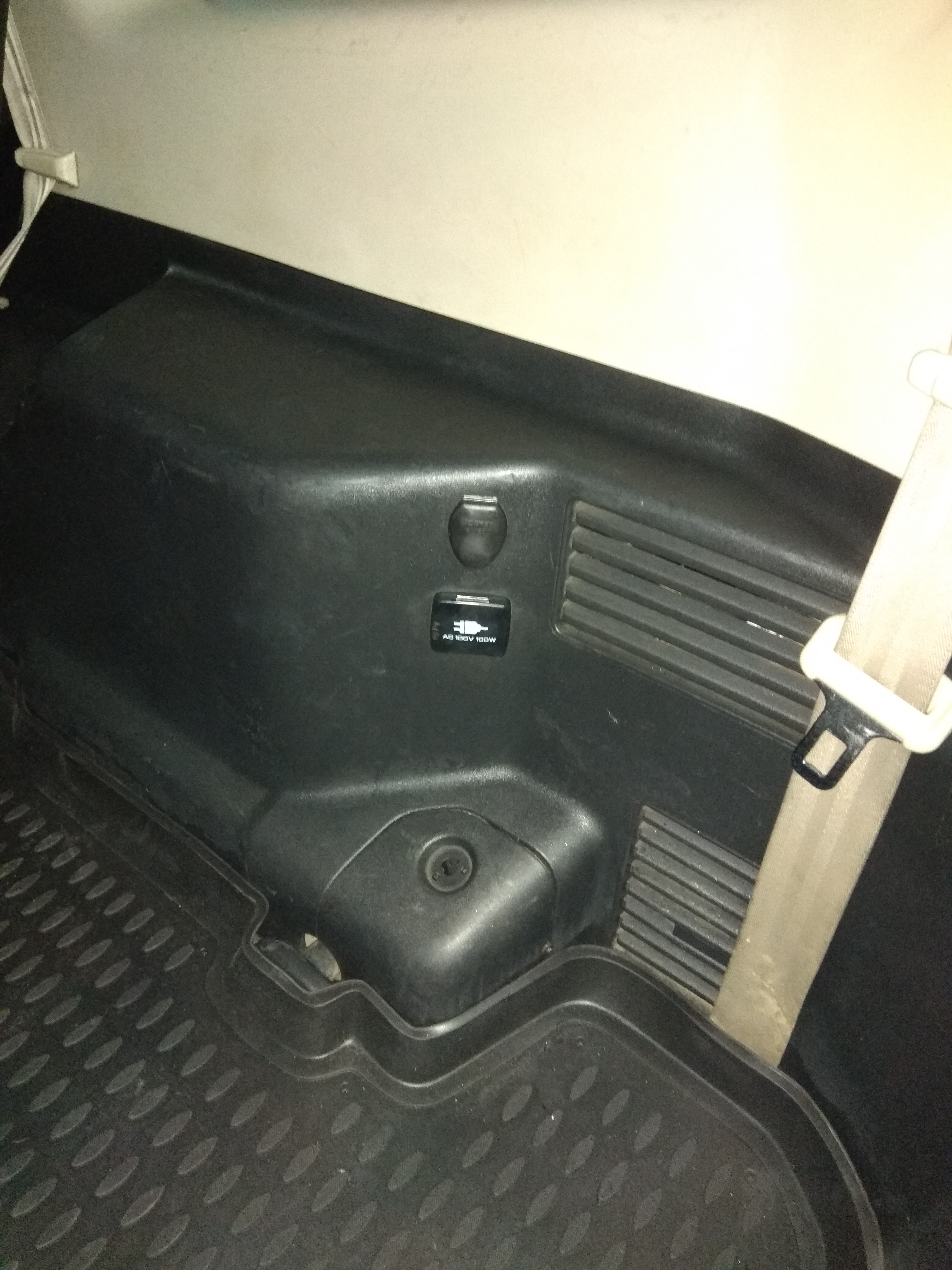

Добрый день друзья. Вот озадачился проблемой. У меня в багажнике стоит розетка на 110 вольт. Машина праворульная. Так вот,она не функционирует. Думал инвертору капец пришел. Поставил другой, тоже ничего. Кто нибудь заморачивайся, куда оно подключается. А то в мануале ни слова. И схему не нашел. Автомобиль 2001 года дизель.

Он работает только когда включено зажигание или двигатель заведен. Да и зачем тебе 110? когда надо 220?АнтонЯкут писал(а):Добрый день друзья. Вот озадачился проблемой. У меня в багажнике стоит розетка на 110 вольт. Машина праворульная. Так вот,она не функционирует. Думал инвертору капец пришел. Поставил другой, тоже ничего. Кто нибудь заморачивайся, куда оно подключается. А то в мануале ни слова. И схему не нашел. Автомобиль 2001 года дизель.

Да в том то и дело, что не работает. Пробовал по всякому. Просто хочется что бы в автомобиле все работало.)

На инверторе написано 100v 100w.
По 12v шине это будет 9А. Наверняка запитано прямо от линии этого же прикуривателя. Вскрывать и изучать, что там "отвалилось"...

эм... ну...SNOOPER писал(а):Изучить оно хорошо. А вот что туды включать?!
...если говорить обо мне, то я бы в процессе такого "изучения" старый выкинул нафиг и вместо него вставил на 220v
А если нужна мощность, то протащил бы проводки потолще из моторного отсека

А инвертор когда меняли - смотрели есть ли на нем питание и на самой розетке ?

К сожалению не посмотрел. Вот и спрашиваю, может у кого есть схема. Что бы не вслепую тыкаться.drcham писал(а):А инвертор когда меняли - смотрели есть ли на нем питание и на самой розетке ?
